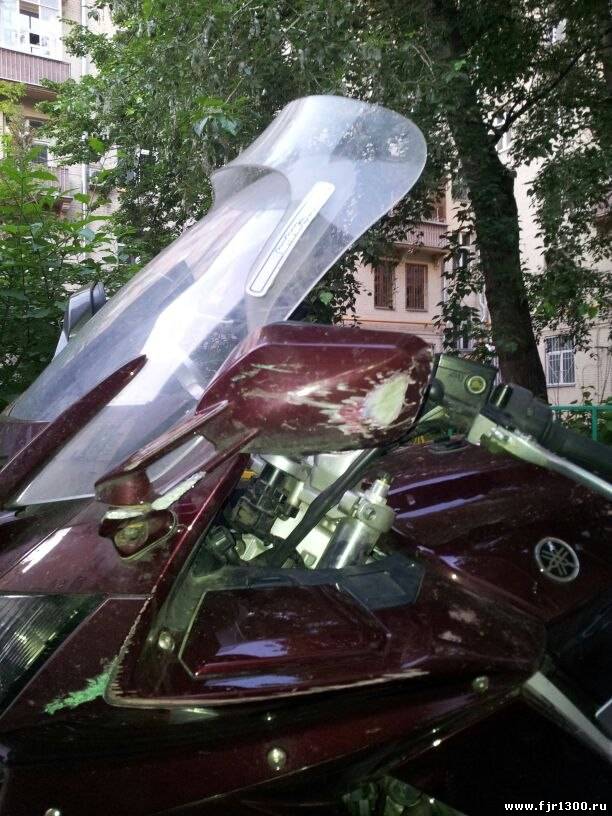

WildhoneyodinДата: Вторник, 05.11.2013, 20:19 | Сообщение # 2
Сообщений: 77
Вот эта часть верхняя вполне себе полируется.
Прикрепления: 8467079.jpg (125.3 Kb)
glushkovikiДата: Среда, 06.11.2013, 09:03 | Сообщение # 3
Сообщений: 94
Не в тему, но спрошу, а где второй этаж на стекло брал или уже с ним шло?

WildhoneyodinДата: Среда, 06.11.2013, 16:18 | Сообщение # 5
Сообщений: 77
Мот из америкосии с таким вторым этажом пришёл smile

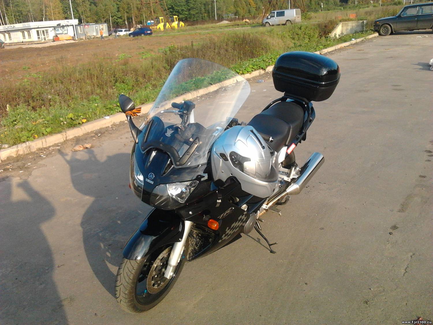

ДжокерДата: Суббота, 07.12.2013, 12:46 | Сообщение # 12
djalt, в Мистер Мото я летом покупал В-стрим 6300р на 2001г,но на от 06 там тоже вроде как были.Больше чем В-стрим не бывает... biggrin
Прикрепления: 7858410.jpg (210.9 Kb)

EvgenДата: Вторник, 01.04.2014, 15:37 | Сообщение # 13
Сообщений: 51
Пришло стекло V-Stream с ебея (кстати, всего за 2 недели).
Пока в Москве было тепло, открыл сезон до Волги и обратно.
Впечатления самые положительные: в нижнем положении смотрю выше стекла, отличный обдув шлема без завихрений и шумов. До 120 вообще почти тихо.
В верхнем положении закрывает полностью, едешь как в машине. Хоть 180, ни ветра ни шума. Т.е. разница со штатным стеклом огромная. Немного страшно, как бы его не врывало на хер от таких нагрузок...
Мой вывод: для дальняка и комфорта вещь необходимая. Жалею, что не поставил раньше.
