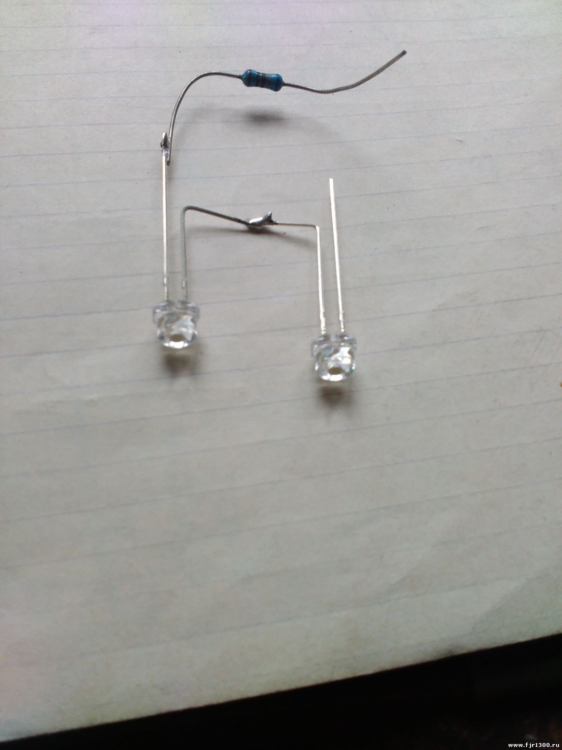

электроникДата: Суббота, 21.05.2016, 15:16 | Сообщение # 9
На 2001-2005 г. ставлю вместо ламп,светодиоды.Белые 180 гр., диаметр 5мм ,соединяю по 2 последовательно с резистором 620 Ом,ток выходит около 12 мА.Светит в два раза ярче и вечные.Ноги сгибаем так,чтобы кристал был на том же расстоянии от платы,что и нить накала лампы.
Прикрепления: 3308225.jpg (78.5 Kb)
