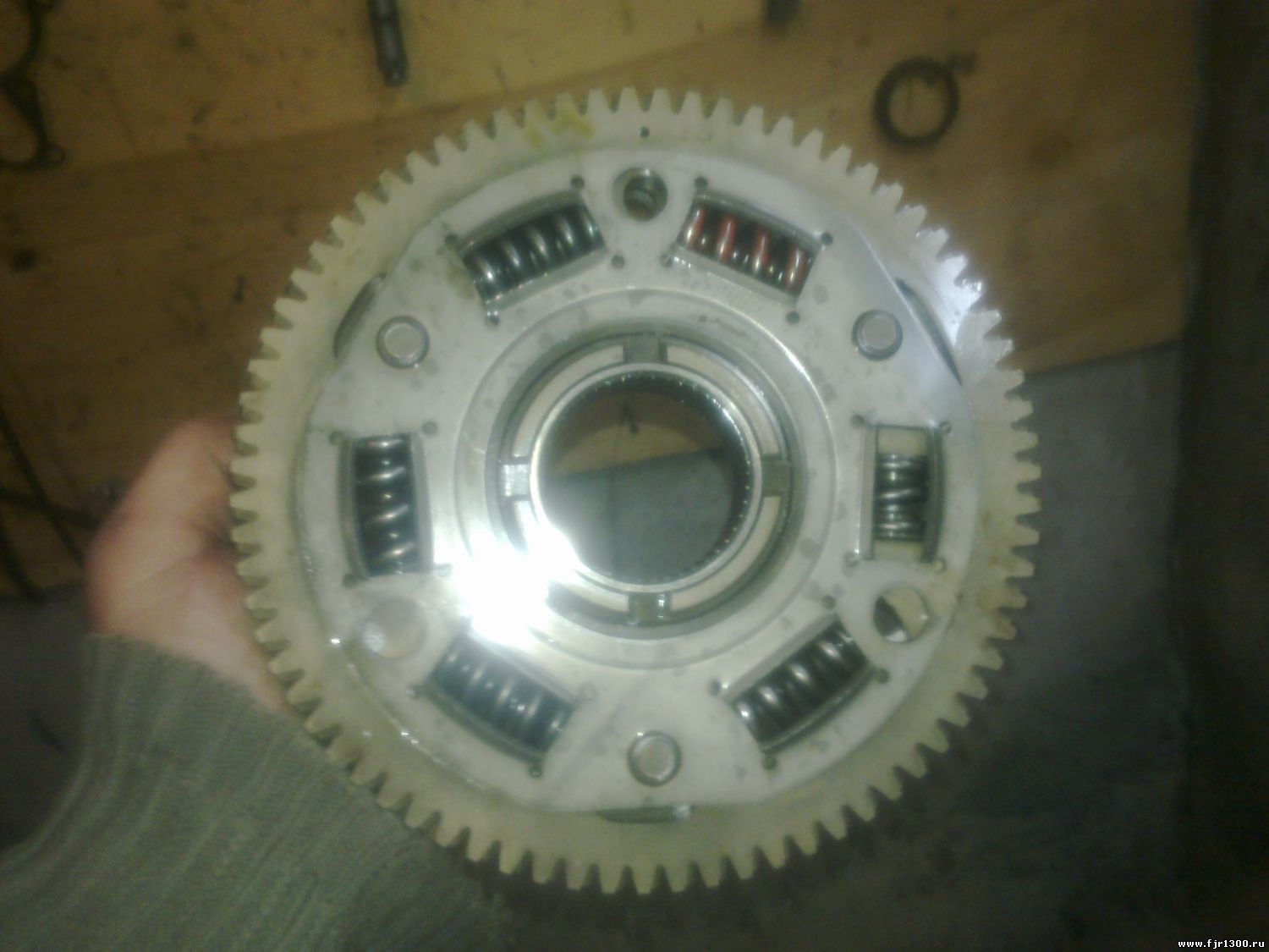

 Я переодически  снимаю корзину и контролирую сей узел... Реанимируется просто... Берешь отвертку плоскую ударную и забивая ее между витков расправаляешь пружины... Тысяч на 40- 50 хватает....
Читай форум тут много полезного... Пружины не продаются отдельно и просто так не меняются.

Если просели пружины, то менять или сами пружины(искать на разборах) или узел целиком. Восстановление пружин отверткой - варварский метод. Металл прослаб и снова растягивать его потом нагружая, это прямая дорога к поломке пружины. В дальняке это ой как не нужно.
игорьДата: Вторник, 24.06.2014, 23:14 | Сообщение # 7
Никому ничего доказывать не буду.  Кто не уверен то покупайте корзины целиком и новые так как пружины бренчать начинают уже к 30 000-50 000 пробега. Можете подобрать соответствующие пружины в магазине или в металлаломе что мало вероятно.
Если кому интересно то ... Без разбора корзины ничего не сделаешь... Когда свой купил, стояли шайбы' ток простые, я их повыковыривал зазоры были миллиметров по 5-8 разжал отверткой... Недавно снимал ниодна не просела... Тысяч 30 уже проехал. http://www.bes1.ucoz.ru/_fr/1/7623470.jpg  у данной корзины на момент фото пробег больше 150 000км.
