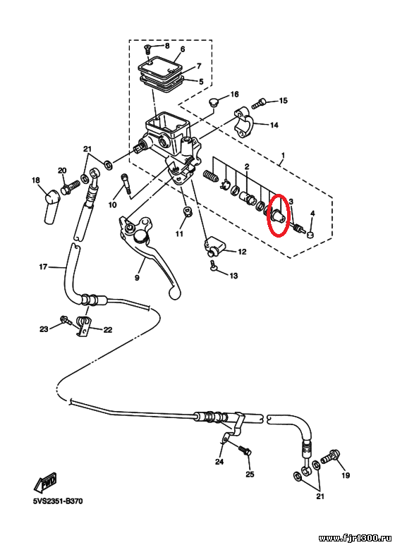

Где можно купить или подскажите где поискать резиновый манжет в тормозной цилиндр (выделил красным на картинке). Рассыпался совсем.

Не видел чтоб отдельно продавали,только в сборе с ремкомплектом или как на схеме заказать позицию два...С уважением

А разве на схеме не сцепление "нарисовано"? У тормоза рычаг в другую сторону.)

Сцепление нарисовано. И у меня сцепление. Но в Мегазипе (откуда взята картинка) эта схема всё ровно "передним тормозным цилиндром" называется. Да и почти одинаковый этот механизм что в тормозе, что в сцеплении. Манжет резиновый - точно одинаковый)

Это не манжета, а пыльник-защита от воды и грязи. Продается в составе ремкомплекта рабочего цилиндра. По автомагазинам пройдись, может найдешь подобную деталь, хотя таких миниатюрных не припомню.
Гидравлику делает для всех производителей nissin, brembo. Посмотри на мегазипе взрывсхемы популярных моделей мотоциклов, возможно где и будет этот пыльник отдельной позицией.
Но надежнее и рациональнне заказать родной ремкомплект и все поменять, хоть и дорого.

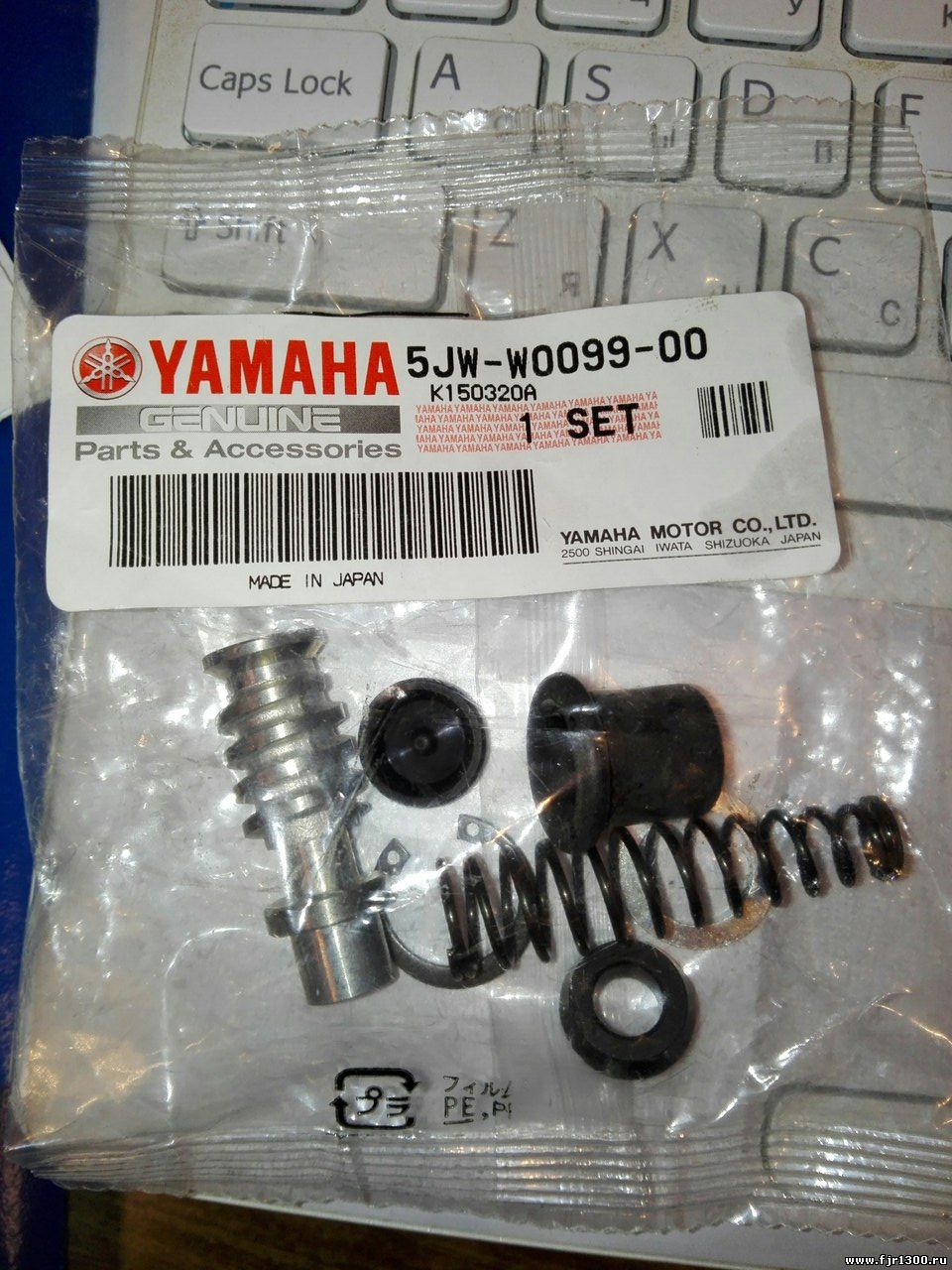

HonderДата: Суббота, 16.04.2016, 19:33 | Сообщение # 12
Сообщений: 152
Тоже пыльник рассохся весь. В итоге заказал вот тут http://www.nyavto.ru/
Парни из америки таскают. В москве с доставкой вышло 1500р. Ровно 20 дней шло.
Хотель сперва только пыльник заменить но в бачке обнаружил на дне темно-серую взвесь, хотя в августе прошлого года менял жидкость и прокачивал. Так что думаю использовать полный ремкомплект будет не лишним. Только вот вопрос, чем промывать? Кто-то говорит WDшкой, а кто-то наобор ей крайне не советует, типо лучше просто водой а потом протирать и сушить. Кому верить?)
