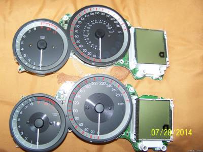

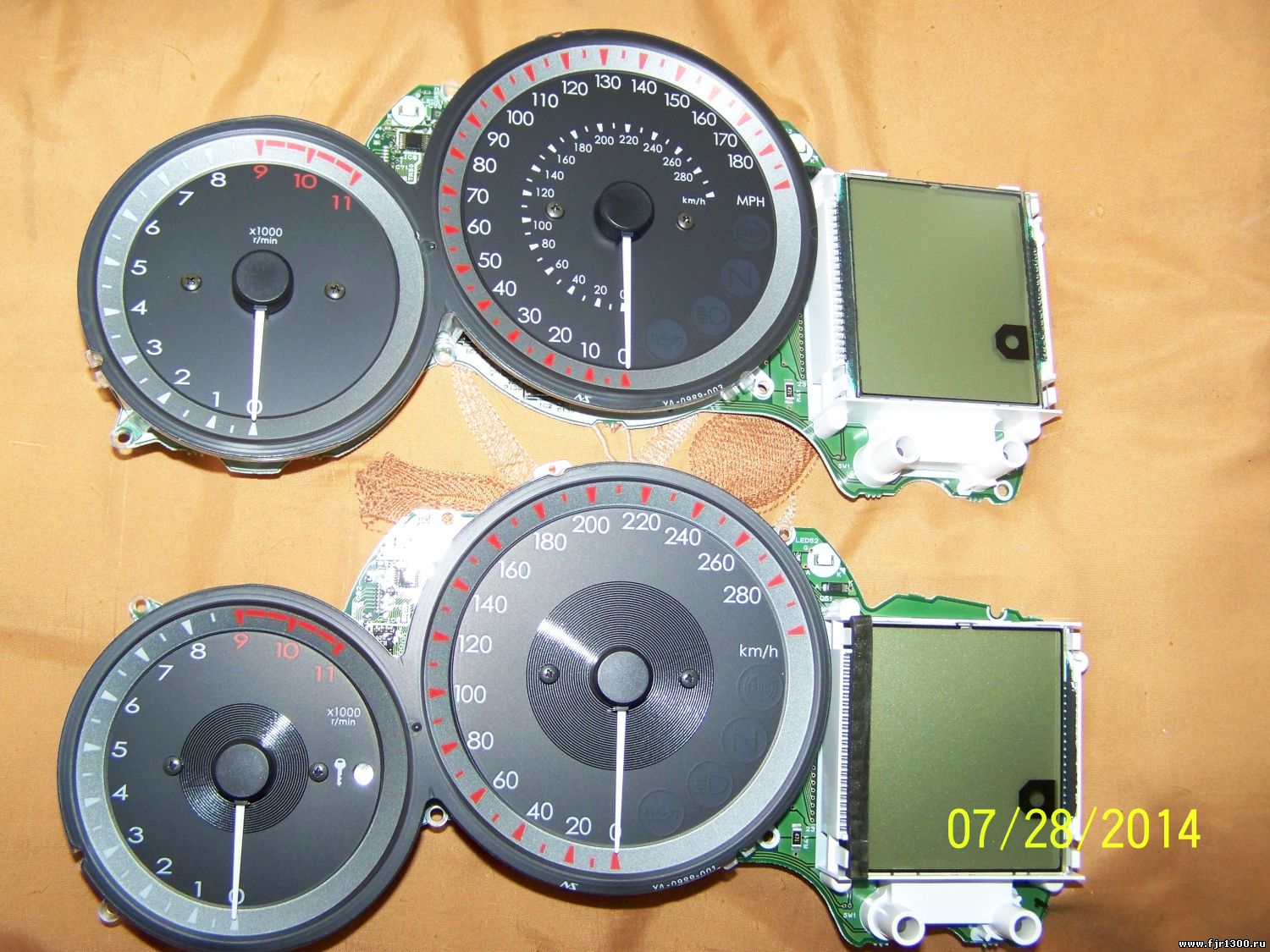

Вся "проблема" третьего кузова в том, что шкалы не плоские, а сделаны в виде тарелки с загибом по краям. Видимо их трудно изготовить.

Вот из-за формы и думаю как изготовить.Тарелочки пробовал делать из оргстекла  1мм,вроде  получилось,другая проблема возникла,как нанести изображение,пленка гнется и получается не красиво(а хочется как можно ближе к оригиналу).Пробовал сначала изображение нанести потом гнуть,тоже не вышло.Мало возможности в домашних условиях изготовить такую,если только очень замарочится.Мои попытки сделать шкалы принесли только затраты и никаких результатов)).Зато с каким энтузиазмом бегал в мороз по городу в поисках пленки и оргстекла))Как зимой чешутся руки что-нибудь сделать для своего любимца,жаль не всегда удается задуманное.
bricklayerДата: Вторник, 26.01.2016, 23:06 | Сообщение # 24
Сообщений: 37
Если только напечатать на профессиональном оборудование,на винил пленке.

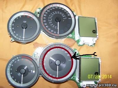

Парни, я так понял, что найти отдельно шкалу "тарелкой"сложно. Самому сделать красиво еще трудней. Возникла идея- сделать плоскую шкалу размером с внутренний радиус и вклеить прямо на старый циферблат.

А как вариант- напечатать шкалу на прозрачном материале, пластик тонкий, или пленка..
FJR хорошо, а БТР лучше!
vvohaДата: Среда, 27.01.2016, 19:23 | Сообщение # 30
это-то понятно, но толку-то -циферки км с милями не совпадут, и все-равно светится не будет. Если -только заказывать токарю, отдельно, эту конусную тарелку, а плоскую часть печатать на каком-нибудь прозрачном носителе. и ,потом все это совокуплять и прибивать к приборке.
