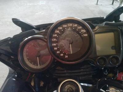

StaslitovetzДата: Понедельник, 29.02.2016, 17:58 | Сообщение # 54
Сообщений: 174
Заморачиваться с разборкой щитка не стал. Разметил на компе шкалу прикинул с верху на щиток.
Завтра закажу на белой фолии черную печать, днем белые цифры хорошо видно, а ночью белые будут просвечиваться подсветкой с низу
