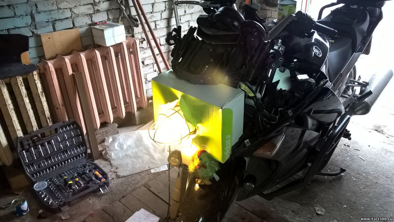

Один негодяй сел задом мне на стекло фыжера и сломал мне стеклоподъемник, а именно вот такую деталь(см. приложенные фото). крепеж стеклоподъемника тот что ползает в крайней левой рейке если смотреть на мотоцикл спереди.
ОЧ. надо! не могу ездить из за этого...так как разобрал все и жду деталь.
Или может подскажете где искать.
З.Ы. если не найдется - прилетсяы ездить как на последнем фото... cry
Спасибо

Печалька, орел! Верни этого негодяя тем местом на то место и езди с ним в качестве ветровика! А если очень хоца ездить без того прыгучего негодяя, то собери передок мота без стекла и катай с удовольствием, но без фанатизма (пока идут поиски) - до 100 км/час поди не сдует! В 10-м или 11-м годе я докатывал сезон полтора месяца без стекла и со штопанной бочиной - ну очень ездить хотелось... tongue А серьезно - вариант заварить в аргоне - в нашем мотоцикле все из хорошего люминтия, который прямыми руками варится на ура - хоть РАД, хоть полуавтоматом!
JohnnyДата: Суббота, 09.04.2016, 19:14 | Сообщение # 3
Сообщений: 180
арагон+1)
fiksaДата: Суббота, 09.04.2016, 19:31 | Сообщение # 4
Сообщений: 600
Anem_Tomilino, выпрессовываешь капрон и в путь на аргон -дело 5и минут

Заварил уже.... и даже установил! но у пластиковой оболочки сломался один зубец что цепляется за край и немного более туго ходит в сравнение с деталью на противоположной стороне стеклоподъемника. Почистил рейку. Напихал смазки для подшипников(голубой ликвимольской), но че то смазка не сильно то скользящая...

Собрал! Механизм, работает, осталось морду собрать.
