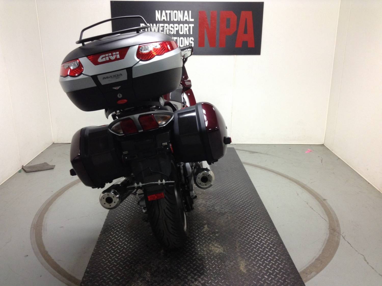

Покритикуйте мот по фотографии. 2007-го года в салоне.
amdeiДата: Суббота, 11.04.2015, 01:44 | Сообщение # 1
Сообщений: 8
http://moto.auto.ru/motorcycle/used/sale/1587535-8219e8.html
Ну кроме тюнингованного заниженного седла.
С кем бы съездить посмотреть можно было?
Прикрепления: 1759754.jpg (122.0 Kb) · 9369036.jpg (167.1 Kb) · 3337537.jpg (158.0 Kb) · 3525135.jpg (143.6 Kb) · 3637983.jpg (152.6 Kb)

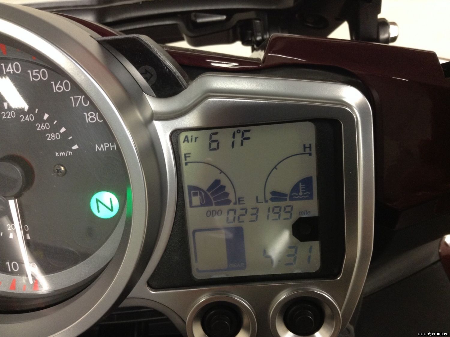

Судя по бне в аттаче - пробег даже не скручен.
Смущают вот такие записи:
Ohio Current JYARP15E67A002011 10/22/2014 23,198 Miles
Ohio Historical JYARP15E67A002011 10/17/2014 10,586 Miles
За неделю 13 тыщь миль?
Приборку чтоли меняли? Или где там одометр хранится?
Зачем так делают?

vvohaДата: Суббота, 11.04.2015, 02:32 | Сообщение # 5

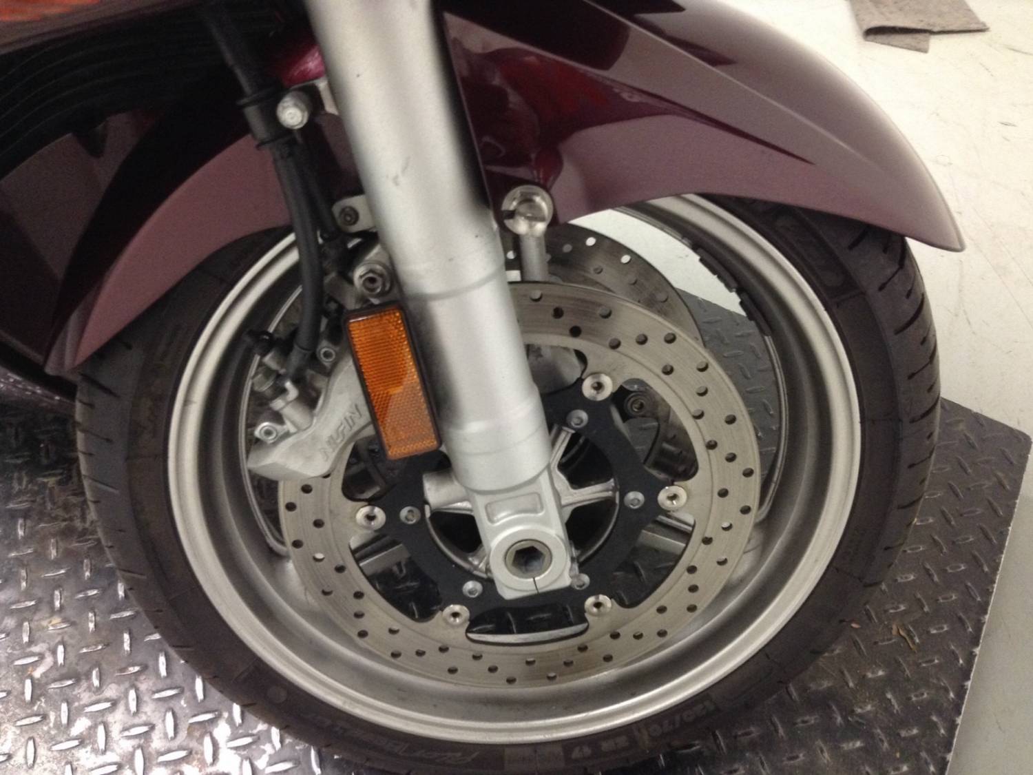

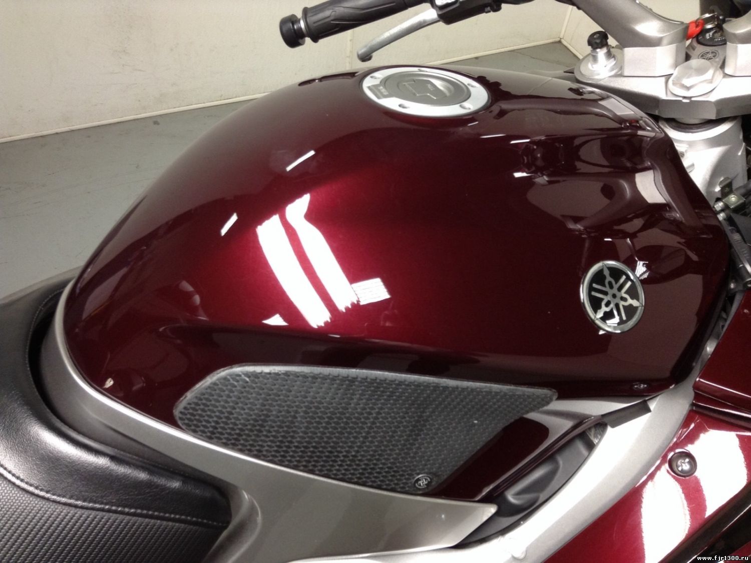

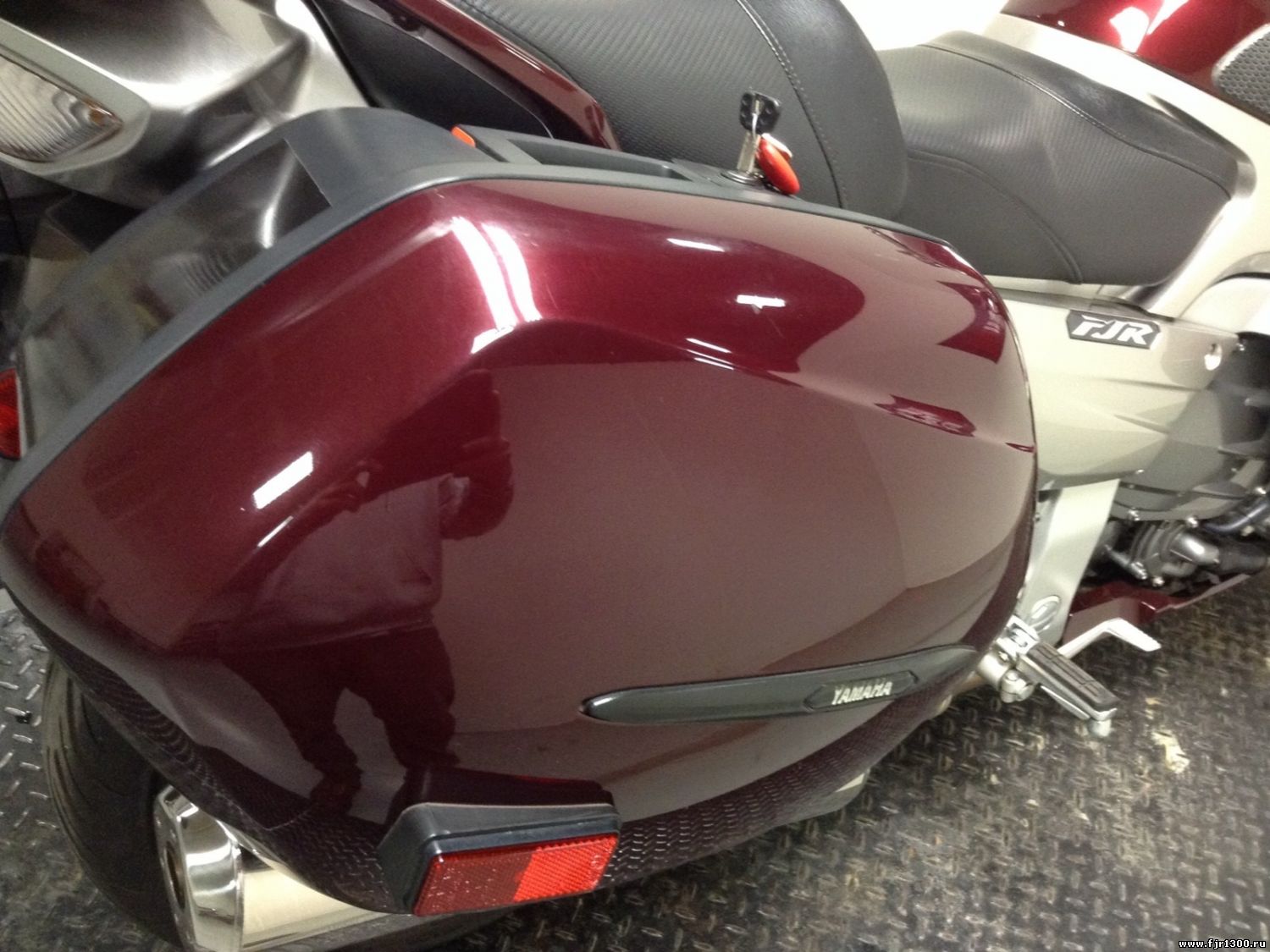

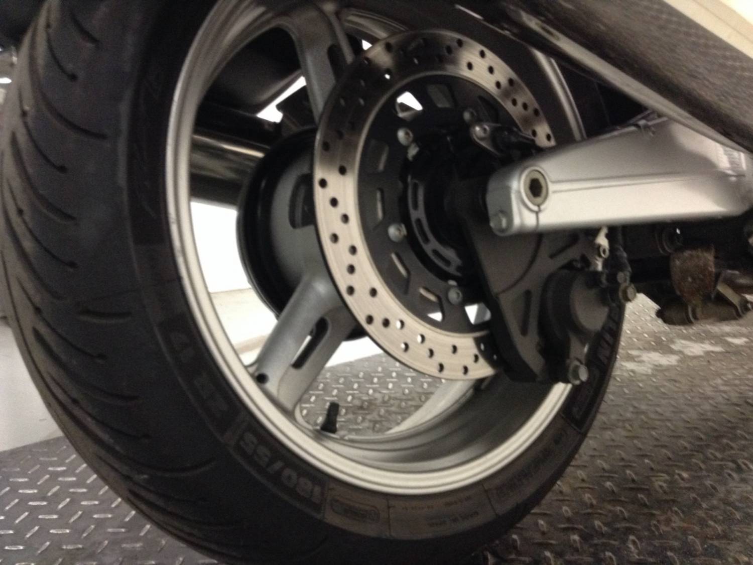

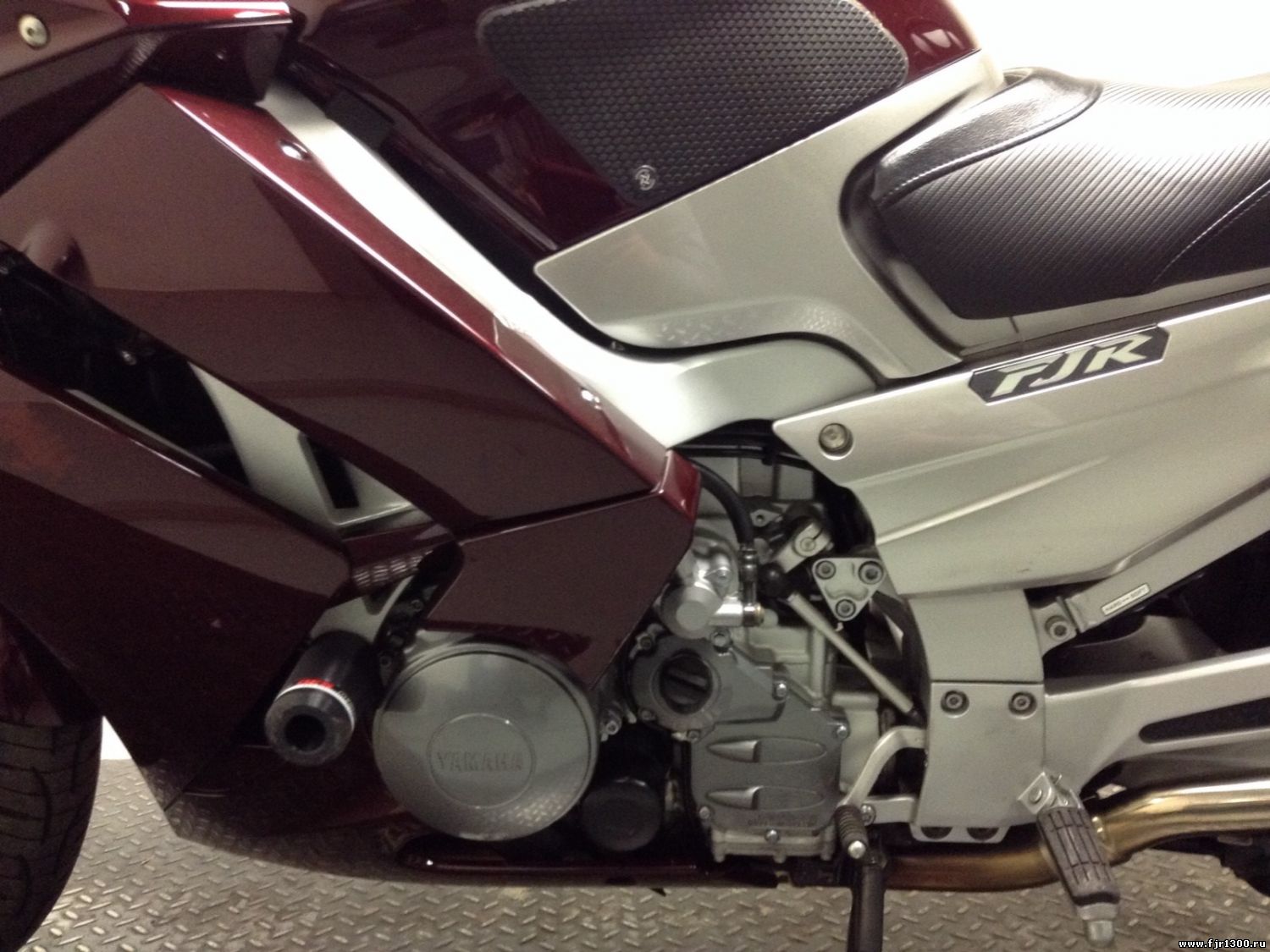

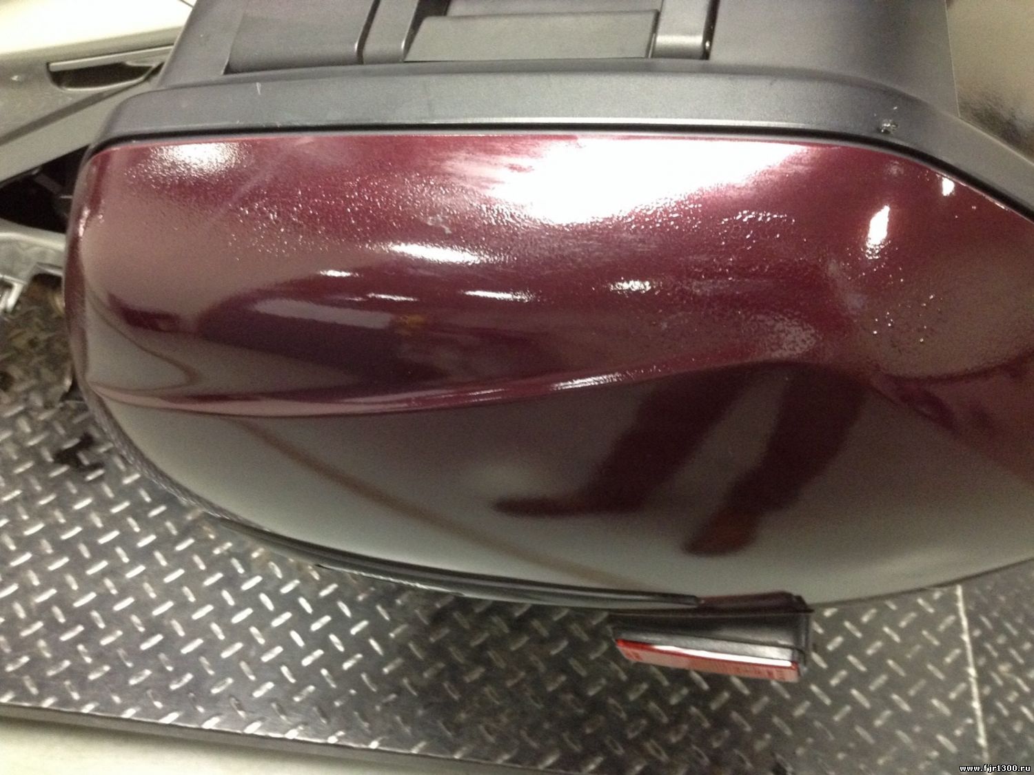

По фото не очень видно, но по-моему он свежекрашенный.Если так, то возникает вопрос зачем - либо битый, либо уюзаный. Пробег вряд-ли родной. Смотри болты крепления двигателя, если крутились, все тот-же вопрос - зачем !
Царапина на крышке генератора - не критично ( стоячего уронили )
Прикинь на глаз соостность колес ( придется лечь на пол )
Смотри нижние торцы перьев - при падении стираются об асфальт
С крышкой кофра х.з. чего сделали (на фото не видно ), может чего пролили, а может краску подняло у нерадивых маляров.
Тормозные диски - узнаешь стиль вождения предыдущего владельца.
А, в принципе, нормальный мот - за адекватный ценник( если еще косяков не появится ), но надо, конечно, слушать, щупать, нюхать, трогать и смотреть с кем-нибудь понимающим.

Пробег соответствует данным из америкосских источников.
Только нафига приборку менять?
vvohaДата: Суббота, 11.04.2015, 03:03 | Сообщение # 7
Пробег в мозгах.

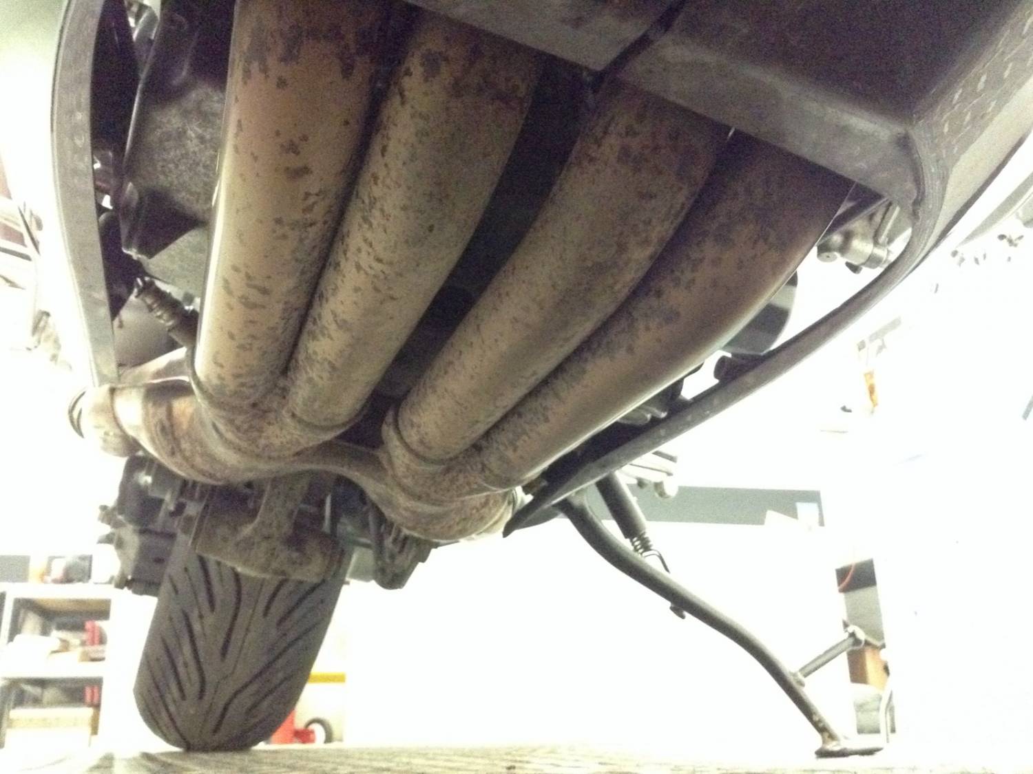

GreeN333Дата: Суббота, 11.04.2015, 03:52 | Сообщение # 8
Сообщений: 10
слайдеры неродные
не понимаю, как вкорячили грузинскую площадку на родной багажник.
болт, крепящий правое крыло к вилке на непонятной шайбе
а крепёж суппорта - вообще другой болт(хотя может особенность америки)
не поверю в такой бак (слишком идеальный) при 30ткм пробега, учитывая вид сёдел/вилки/двигателя
правый кофр, возможно, тоже (или фото не отражают) т.к. за 30-30 ткм несколько раз ботинком заденешь при посадке/высадке (к тому же седло для хоббита)
левый кофр - всёж краска. т.к. на пластике нет подтёков (это если пролили чего)
состояние двигателя и днища , для америки, не тянет на 30 пробега(ятакдумаю(с)
левый противовес руля выкручен
крышка.. хз, может и на месте, а может не стали морочиться (прибавь левый кофр и слайдеры)..
вот аналог с пробегом в 40к
http://suchen.mobile.de/motorra....&noec=1
по сравнению с ним, твой вариант выглядит уставшим (мягко говоря)
цена "там" 495(плюс минус) плюс таможня 220. прибавь гешевт продавца и переправку
в щедрость барыг не поверю ни в жизнь
до кучи херня с приборкой, отсутствие аукцион листа (потерялся, ага facepalm
ты эта.. короче
если в мск, можешь просто сравнить (это если ты тот выдел)
http://moto.auto.ru/motorcycle/used/sale/1682798-bae07.html
в смысле это мой вариант. в соседней теме висит
Сообщение отредактировал GreeN333 - Суббота, 11.04.2015, 03:58

amdei, Слушай, а ты в курсе, что там три одометра? Правая кнопка на панели. ты не обижайся я встречал такой случай, пацан два месяца не знал про второй одометр, правда на машине.

вообщето одометр один. и плюс два сбрасываемых счетчика, типа суточного пробега.

блин, ну вот убейте меня, но я не могу понять, КАК!!! у туриста 2007 года может быть пробег 4 тыс?? Как!!!!???
Мотоциклу 8 лет! Американец. Что, в Америке на нем бабушка за хлебом в соседний магазин 8 лет ездила?
Мотоцикл, очень похоже, что свежекрашенный. Наклеек на боковом пластике нет, шильдиков Ямаха на кофрах тоже.
Диски тормозные с явной выработкой, бортик четко просматривается. И ведь все сфотографировано так, что все места, по которым можно определить хотя бы косвенно, падал мот или нет, либо удачно спрятаны, либо в кадр не попали :)
Shinkei, ты еще хочешь себе этот мот? :D
Вот этот и то честнее выглядит. И поторговать можно в эти же деньги....
По поводу дисков,,, Знаешь, на моём ОДИССЕЕ на днях торцевали тормозные диски (заклинил один суппорт), так вот новые колодки нарисовали на тормозных дисках нечто подобное за неделю, а ботика прямо уж я не заметил.
По поводу свежей краски, тоже ничего не могу сказать, мне не видеться, ну это мне.
На боковом пластике наклейки клеили с 2008 года, а он 2007, на АЕ их не ставили совсем, я их не увидел ни на одном снимке даже забив в гугл. А с кофров их могли банально "шустронуть" например при транспортировке из США, либо на каком-нибудь фесте их снял лихой "фиджеровод" не желающий "кошелиться" на новые. За то обрати внимание на состояние ручек, подножек, стекла, пластик на фаре, сиденье и т.д. И резину METZELER как раз в те года ставили. Костя,по фоткам мне мот видеться реальным, лучше конечно увидеть живьём, послушать, проехать. Просто полуавтомат не мой вариант, при всём при том, что ничего "стрёмного" в этом узле я не вижу- просто не моё. Это моё мнение, возможно не совсем объективное. Тебя уважаю, если что ни так, извини.
Сообщение отредактировал raider1300 - Среда, 28.10.2015, 21:18
CoverДата: Среда, 28.10.2015, 21:33 | Сообщение # 14
Да, действительно, с наклейками лажанулся. На автоматы этого года их не лепили. Спасибо за урок, Вова! Век живи, век учись.
Возможно, что ты и прав. На резину тоже обратил внимание.
По поводу колодок: если бы стояли родные, то вряд ли бы такая картинка на дисках была. Скорее всего стоит уже что то другое. А это косвенный показатель пробега.
Конечно, надо смотреть и слушать.
Визуально выглядит конечно да, кайфово. Я бы так сказал, губы намазаны первый сорт :)))
Но вот это то как раз и смущает слегка. Уж больно хорошо выглядит для своего года. :))))
И, эта, без всяких обид на тебя, Вова! Мы тут ничего не делим, а лишь мнениями обмениваемся и знаниями. :))) Сегодня ты меня кое чему научил. Хотя, я считал, что кое что в этих мотиках смыслю. Оказалось, что не так и много. Нос утер! smile Спасибо за науку!!!
