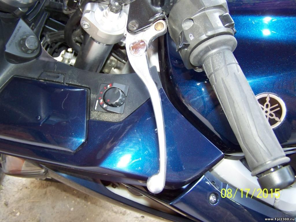

МотоГадДата: Пятница, 10.02.2017, 11:59 | Сообщение # 241
Ручки не дешманские, а оригинал! Просто зачем то переставлялись, и рукожопом.
laudanum16Дата: Пятница, 10.02.2017, 12:53 | Сообщение # 242
Сообщений: 64
МотоГад, а если ручки оригинал почему пульт на руле? или в 2006м не был штатным? фото мало не видно участок где пульт родной стоит
МотоГадДата: Пятница, 10.02.2017, 15:35 | Сообщение # 243
А почему у меня спрашиваешь? Я же не переставлял этот пульт. Задай вопрос автору этого колхоза. В штате пульт может стоять или возле бачка сцепления (как у меня), или на вставке возле крышки бардачка.
laudanum16Дата: Пятница, 10.02.2017, 15:59 | Сообщение # 244
Сообщений: 64
МотоГад, блин, мог бы спросить у японца так бы и сделал, но нет такой возможности.
Так если он у бачка сцепления штатно тоже может стоять то он и стоит штатно только повернут.
Что то мутный мот. На пластике вокруг приборки не хватает трех болтов минимум и два разные.
JeanДата: Пятница, 10.02.2017, 16:28 | Сообщение # 245
Сообщений: 450
laudanum16, я конечно извиняюсь, слежу за темой с самого начала. Осмелюсь дать совет. Не гонись ты за генерацией, лучше купить мот старше, но в лучшем состоянии и с меньшим пробегом. Ощущение от покупки и эйфория пройдет очень быстро, а вот реалии эксплуатации, обслуживания и ремонта очень быстро могут омрачить впечатления от владения мотоциклом. Лучше ездить на "старом" но ухоженном мотоцикле, чем е...ться с новым но ушатаным, ИМХО

raider1300Дата: Пятница, 10.02.2017, 17:16 | Сообщение # 246
Прикрепления: 5774380.jpg (122.4 Kb)

laudanum16, да обычный мотоцикл после владельца - рукожопа (так и не смог подобрать более уместное местоимение, прям в точку).
Мне такой же достался после трехлетнего пребывания в руках такого-же рукожопа, только в России. Тоже не было нескольких болтиков обшивки, некоторые из них я потом обнаружил под бензобаком. Тоже пошерканый и неухоженый, и так же в дебильных наклейках (типа "села-дала").
Справа на руле, возможно, было организовано место под навигатор, с креплением в резьбу. Хотя с той степенью отсутствия технических навыков (ну или слабоумия)у нынешнего хозяина, слабо в это верится. Может от предыдущего хозяина досталось, а нынешний оставил так как есть.
Слева на руле, скорее всего, было сломано крепление регулятора температуры во время одного из падений. Потом владелец, насколько ему хватило его скудного мозга, прикрепил регулятор "так как смог", оттуда и губка, чтоб не дребезжало, ну и хоть как-то, но держалось. Оттуда же и провода наружу.
Хотя под тахометром виднеется еще один, видимо родной, регулятор. Возможно родной приказал долго жить, и вместо него был "вколхожен" регулятор на руль.
Теперь. про резину - считаю на это не стоит особо обращать внимание, расходник все-таки. Износ вроде равномерный, и это хорошо.
Пластик - ну тут +- как и у остальных при таких пробегах и падениях. Вырвиглазных косяков не обнаружил.
Напрягло меня 2 вещи:
1) - на левой подножке (ну или упоре для ноги, не знаю как правильно) не увидел, так называемого слайдера. Так как мотоцикл не джимханский (раз нет ни дуг, ни слайдеров боковых), то скорее всего слайдер на подножке стерся при падении в движении. Ну или владелец - любитель закладывать налево. biggrin
2) - нет действующего ТО. Хотя это может быть и причиной продажи, т.к. ТО в Японии стоит дорого.
Что можно отнести в плюс - состояние двигателя и рамы. Если бы было что-то критичное, таких оценок не было бы.
Из скрытого - исходя из общей рукожопости хозяина, предполагаю треснутый подрамник (просто из-за наличия кофра). Так же предполагаю масло на заднем амортизаторе из-за троечки за ходовую часть.
Мое мнение - нормальный вариант купить 3 генерацию за минимальные деньги (если хочется только ее), с последующим приведением в божеский вид, но при условии прямых рук. Главное двигатель с рамой в порядке, остальное лечится относительно недорого.
Все это ИМХО.
Ну и фотографий хотелось бы побольше и получше.

МотоГадДата: Суббота, 11.02.2017, 00:37 | Сообщение # 250
На главном бачке сцепления есть прилив в котором нарезана внутренняя резьба, на других мотоциклах туда прикручивают зеркало. А в FJR-е прикручивают пульт рукогреек.
Володь, ручки и с рисунком на фото так же оригинал. Подозреваю что на первых моделях 3-й генерации, на заводе ставили комплекты с регулятором на руль, и с таким рисунком на ручках.
