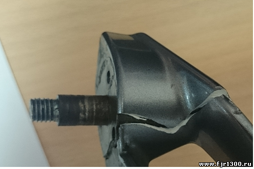

Утром выкатил байк из гаражи и не удачно поставил его на боковую, то ли не выставил или она сложилась не понял, байк упал, треснуло зеркало, а в пятницу надо в Волгоград ехать. Может кто подскажет где можно в Москве до пятницы найти левое зеркало на фыдж 2007г?

треснуло не стекло а крепление у основания, попробую заклеить стянуть может хомутом, но мне кажется встречным потоком воздуха может отломать

Тогда да, лучше поменять.
где скотч не держит -- сварке делать нечего! )))
MopedistДата: Вторник, 28.04.2015, 10:07 | Сообщение # 7
Сообщений: 122
на работу доехал замотав скотчем и примотав туда  туда шестигранник для жесткости ))

судя по фото, моя точка зрения:  вообще делать нечего. Качественный суперклей, хомутом подстраховать для дальняка.

250280, Тим, не согласен, этот силумин такое г..но, его проще выкинуть, чем чинить.
MopedistДата: Вторник, 28.04.2015, 15:29 | Сообщение # 11
Сообщений: 122
там больше похоже на пластик, и в самом низу вставка из силумина она отошла от пластика , думаю тряска и ветер все равно отломали бы , т.к. получается большой рычаг от самого лопуха зеркала к болту который на фото, уже купил новое зеркало

Дмитрий, на фото,  мне показалось, что пластик.   Ну даже если силумин и срочно ехать... подварить, грамотно, и на хомут-  все равно выдержит.

Дмитрий, Слово гавно, это-слишком тепло об этом материале отозвался.... Одна дорога-СВАЛКА. Клеить может советовать только тот, кто не изучал СОПРОМАТ ни дня. Я не стану объяснять , чем закончится давление рычага на трещену и как следствие перспектива остаться без левого зеркала .... Короче менять на новое!
