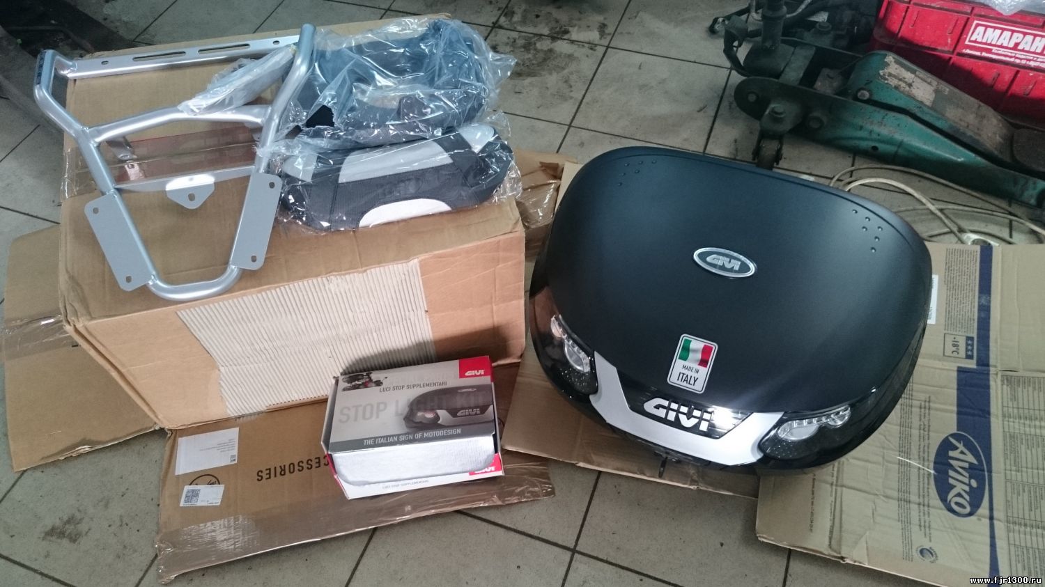

Сегодня пришли ништяки с италии)
мот у брата в сервисе - ставятся всякие сиги, секретки, прикуриватели и тд))) заодно и это отвез

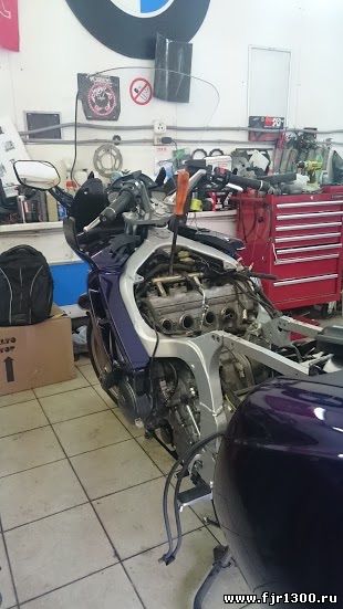

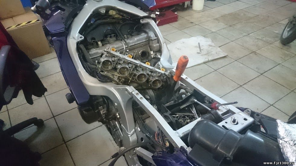

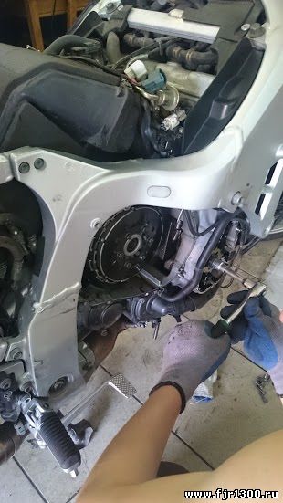

kapusaleДата: Воскресенье, 21.06.2015, 15:41 | Сообщение # 40
Сообщений: 640
Награды: 5

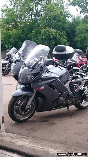

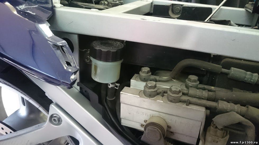

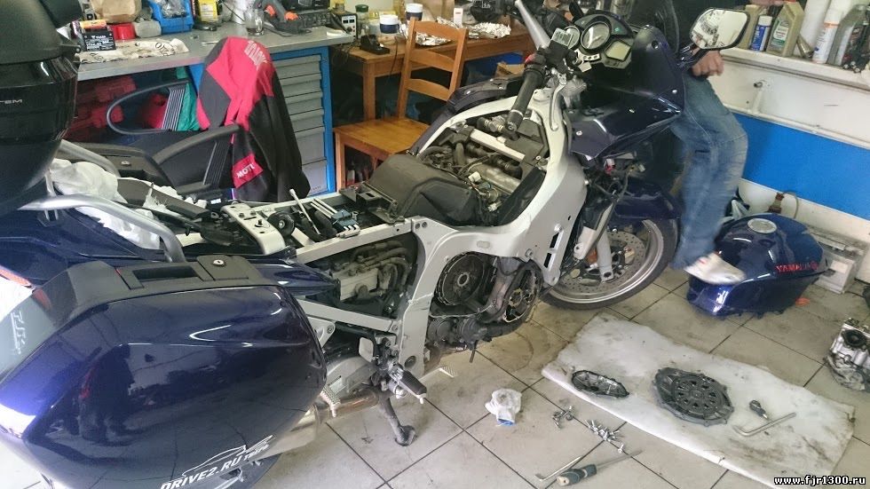

Итак, съездил в Москву к Саше Шубе.
начало всех действий 10-00, закончили уже за полночь... Парни молодцы. Волокут конкретно))
меня делал Денис, периодически подключался сам Саша и второй мальчик - тоже Саша)
поменяли масло, фильтра, колодки (всё кроме масло поставил оригинал), тормозную жидкость везде, свечи.
поменяли грм и натяжитель, попутно проверили клапана (один зазор регульнули), почистили заслонки и отсинхронили всё. Промыли форсунки. Поменяли баллон на переднем колесе.
Мот сказал спасибо.
Заправился на заправке рядом с пилотом и поехал домой.
вибрация почти пропала, хотя Саша прокатился и сказал, что так и должно быть (может ямнительный просто)?
по пути домой совсем чёт приуныл и перед тверью заправился как всегда на шелле, выпил еофе и сточил пару сосисок.
и дальше мот совсем преобразился - тихо зашелестел и пропали в принципе вибрации)))
Денис, удивлялся стрелке тахометра, которая даже до промывки стояла как влитая на 900 оборотах)
Попутно видел три фыжера на ремонте - вечером за одним приехал камрад с форму (Лотос).

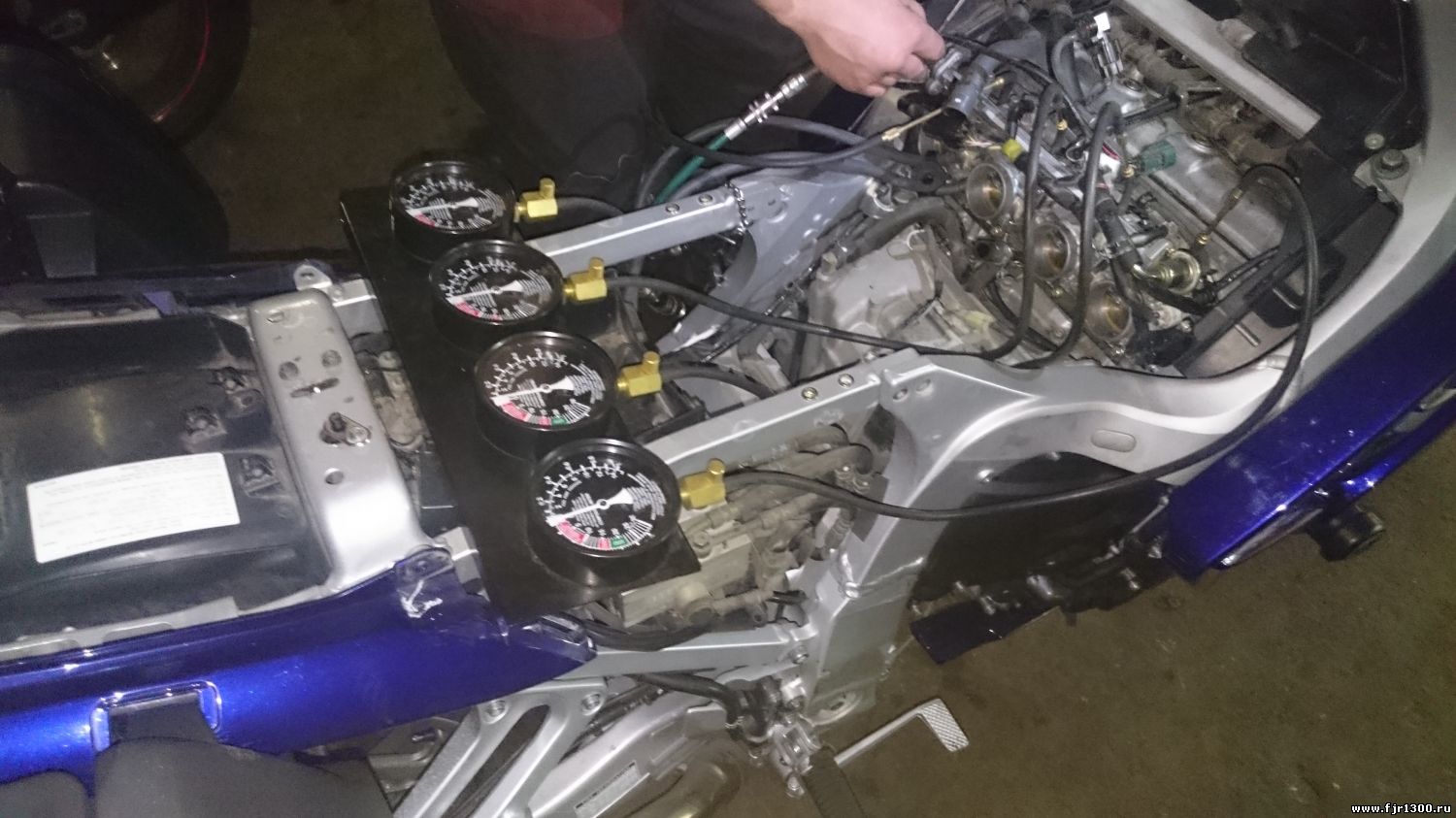

всем бобра)
Кстати - фильтр каен по совету ребят снял - если надо отдам за недорого (отстоял неделю - считай новый)
Прикрепления: 8663748.jpg (61.1 Kb) · 3139948.jpg (121.8 Kb)

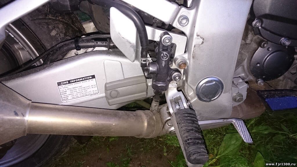

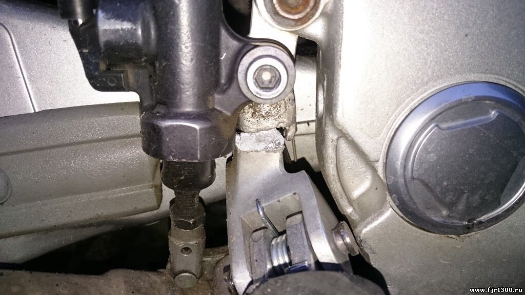

Неделю назад развалился правый кронштейн подножки пилота(( был уже варен, да фигово видать...
может кто помочь найти?
Пока заварил. Но надо новый
Прикрепления: 6510795.jpg (181.0 Kb) · 4110980.jpg (177.5 Kb)
