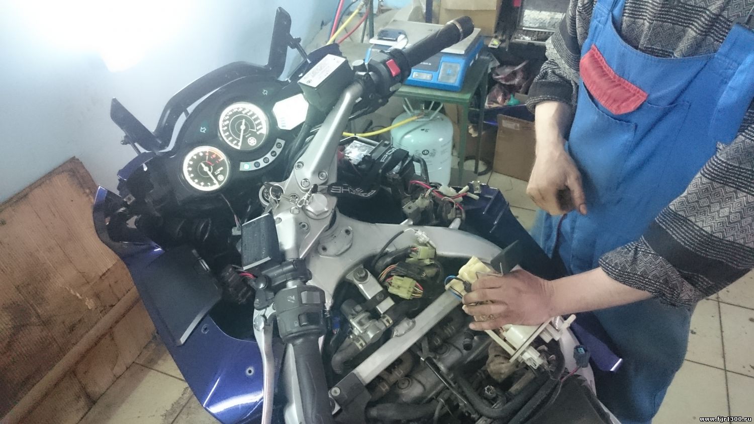

При покупке был предупрежден о нескольких вещах:
1. Небольшая скользячка на правый борт (цапнуты зеркало, кофр и глушитель)
2. Не работает датчик топлива
3. При резком открытии ручки газа слышно цоканье в движке - или натяжитель или цепь.
В пятницу взял отпуск и бегом в сервис к брату))
Я его зову или "Петрович" или "маленький волшебный брат" - так как он всегда всё починит и обычно это делает, не разбирая даже половины того, что нужно))

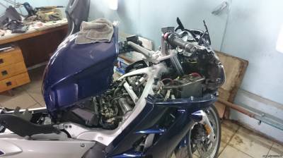

Попутно выяснили, что после мойки перестал работать вентилятор...
Отцепили фишку, подали питание напрямую - всё ок.
Добрались до предохранителей и реле - всё ок.
Серега говорит, снимаем бак - там должны быть все соединялки - скорее всего умерло что...
Сняли - так и есть - всё закисло.
Пролили очистителем контактов и силиконовой смазкой - вентилятор ожил.

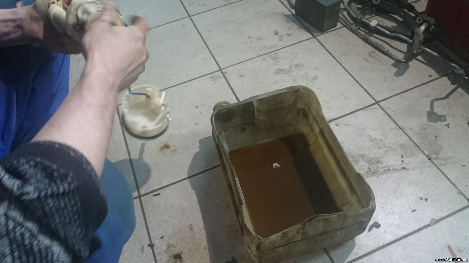

Теперь датчик.
Прозвонили - мертв сам датчик...
Начали снимать - 3 болта не открутить - пришлось надпиливать под плоскую отвертку и выворачивать с помощью ударной отвертки.
Пока я шарил по ебею в поисках датчика - Серега сдернул микросхему, нашел на ней обрыв и быстренько его запаял)))
Попутно промыл и продул фильтр в насосе...
Вот что там было...
Всё собрали - ура!!! Всё снова работает))
Цена вопроса: 2000 рублей))

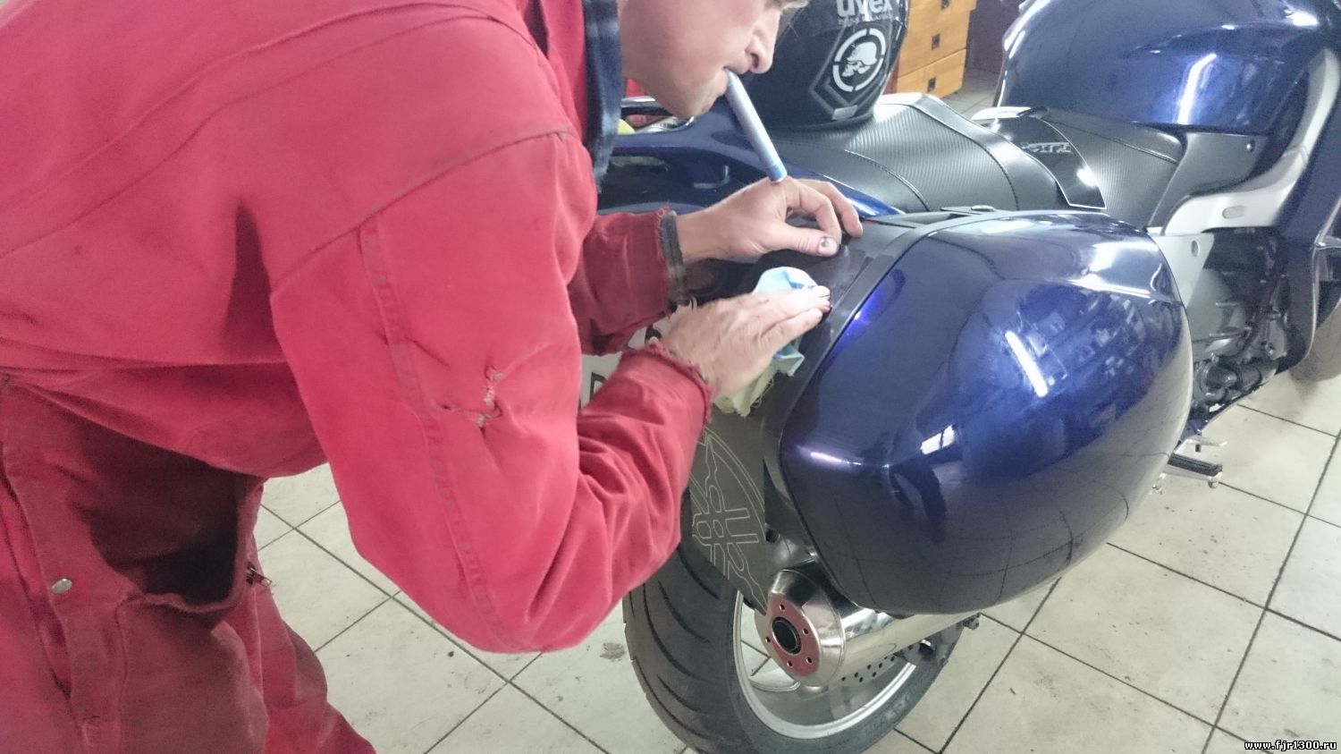

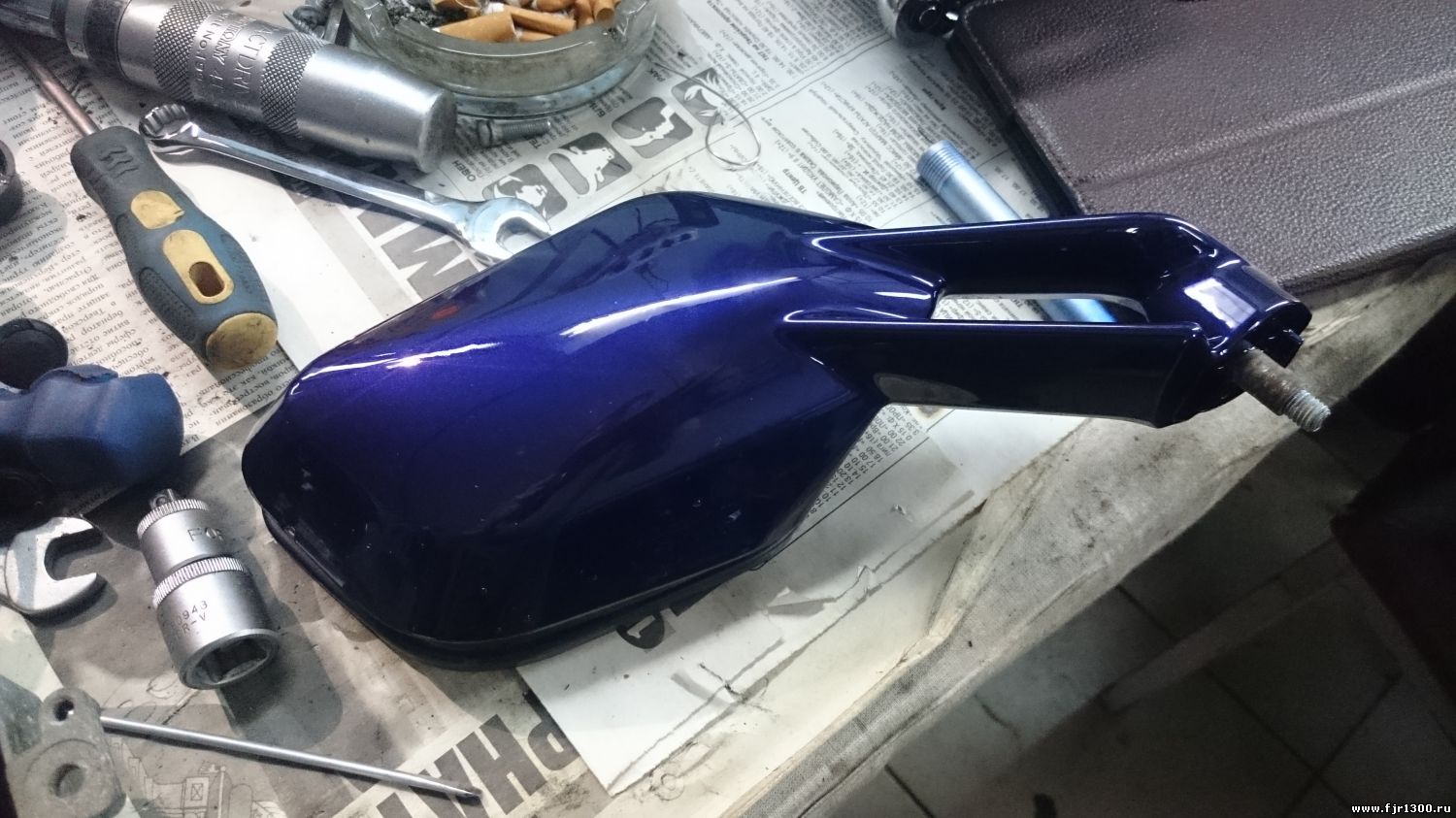

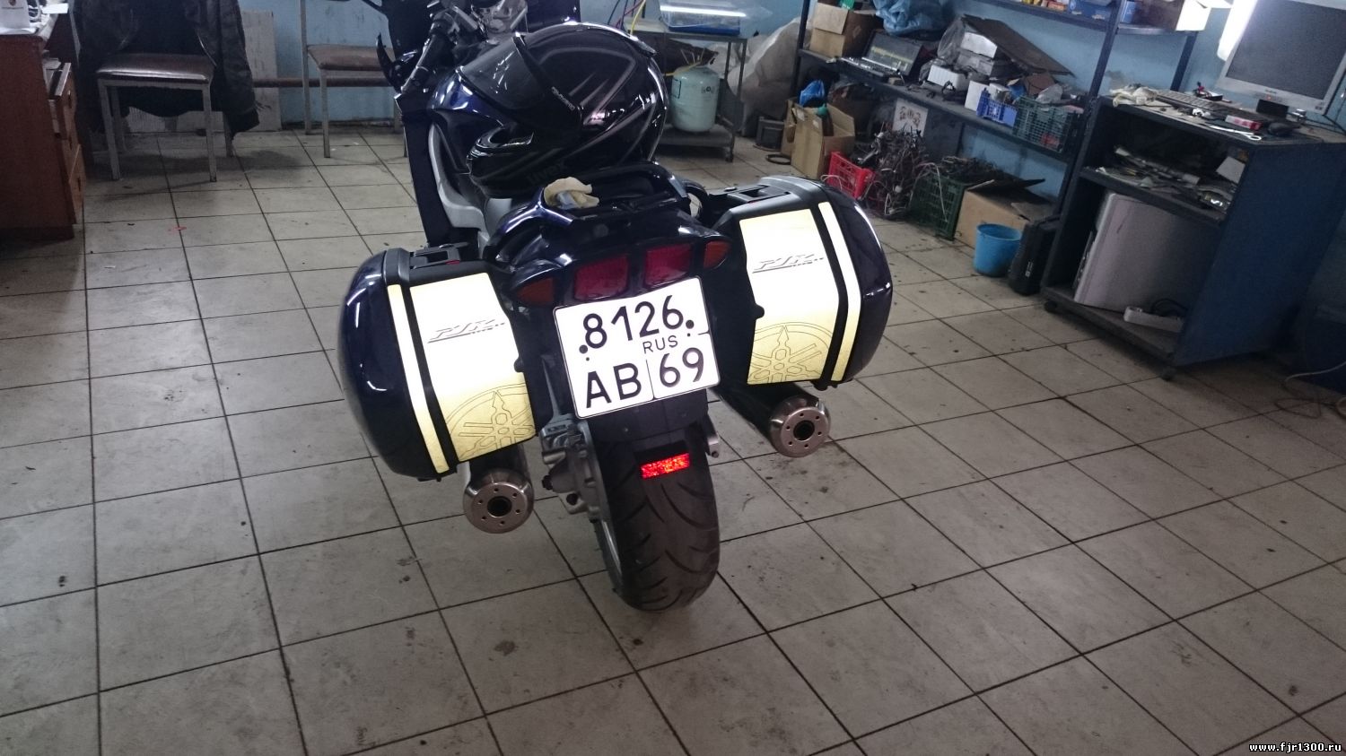

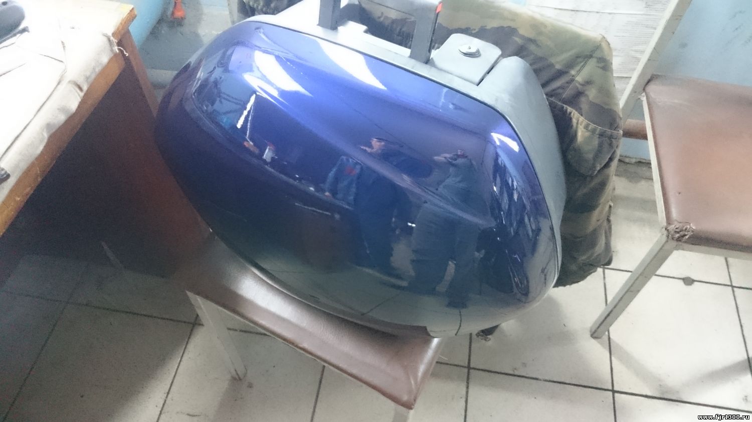

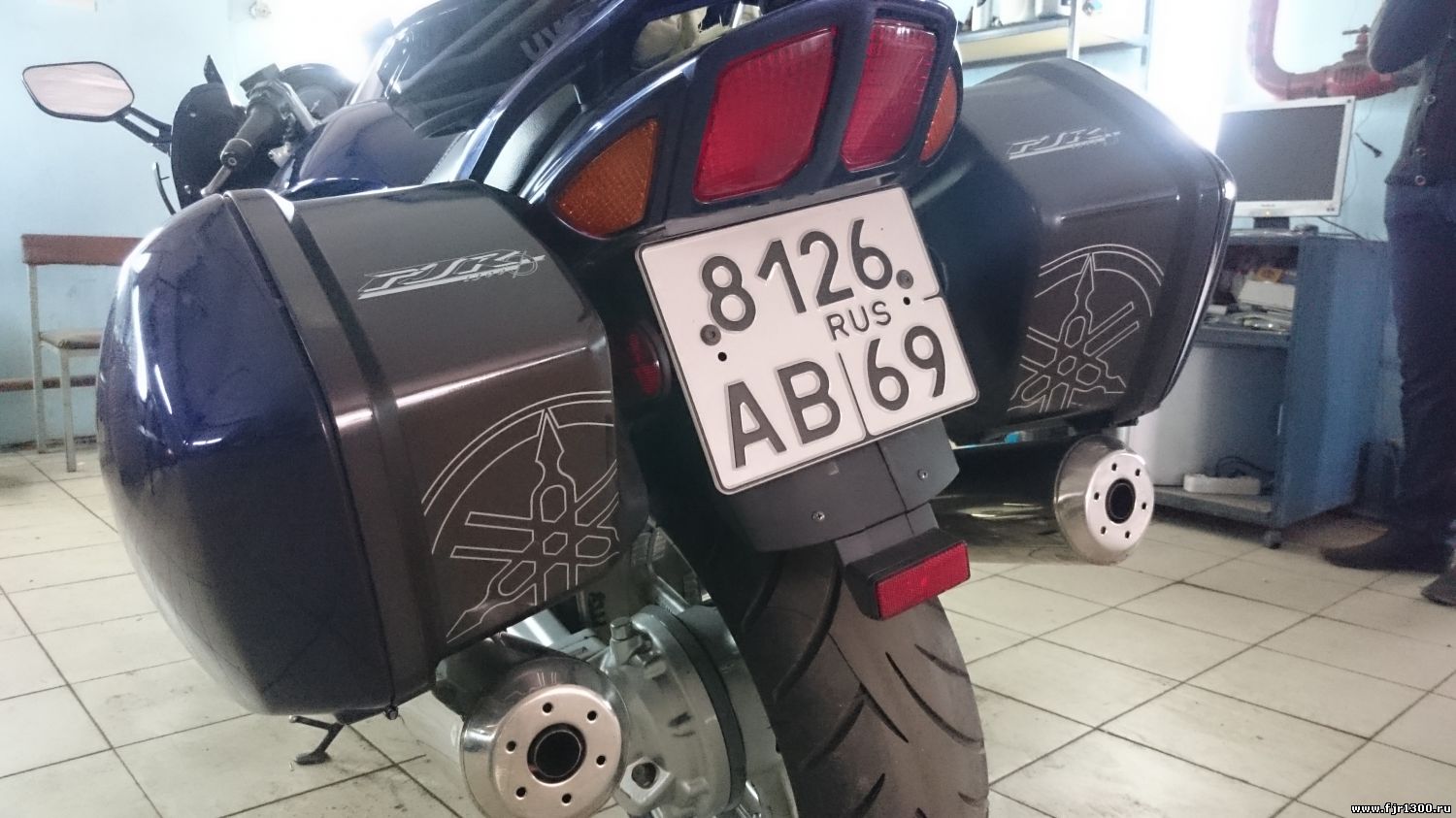

16 мая 2015 года
Сегодня вернули кофры и зеркала с покраски - просто загляденье)))
При разборе зеркал не потеряйте шарики)) и шайбы собирать, чтобы пружинили: ()()()()()()
Обязательно смазки по капельке на шарик) и зеркала складываются снова легко))
Цена вопроса: 5000 рублей

ДиверсантДата: Воскресенье, 17.05.2015, 07:11 | Сообщение # 4
Сообщений: 51
Интересный опыт, а как красили кофры? Я бы свои тоже покрасил, купил с поцарапанными уже, меня это напрягает, налепил наклейки что бы не бросалось в глаза. Там же резинка с надписью ямаха, ее снимали?

Диверсант - матили сначала, потом уже красили. Крышки не снимали - аккуратно обклеили. Резинок у меня нет - заказал на мегазипе... Думаю с феном снимутся нормально
Raider - спасибо)
МотоГадДата: Понедельник, 18.05.2015, 20:54 | Сообщение # 7
Высверливали клёпки петель на крышках, после покраски снова клепали. Главное аккуратно остатки клёпок удалить и не отклеить ответную пластинку под клёпки.

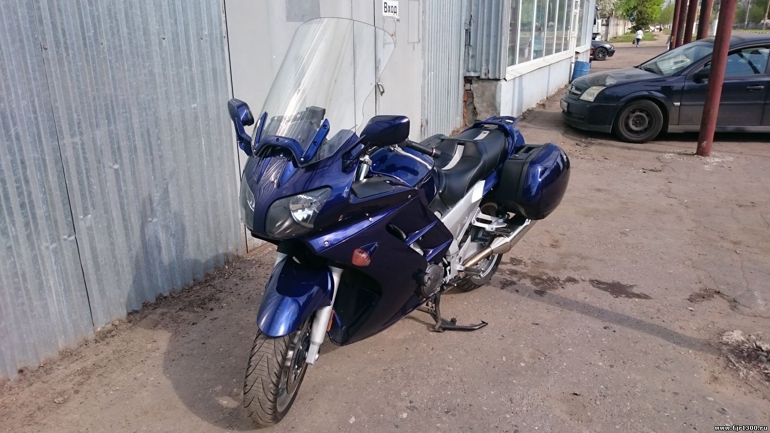

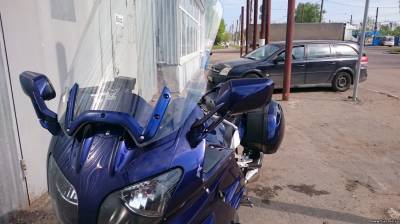

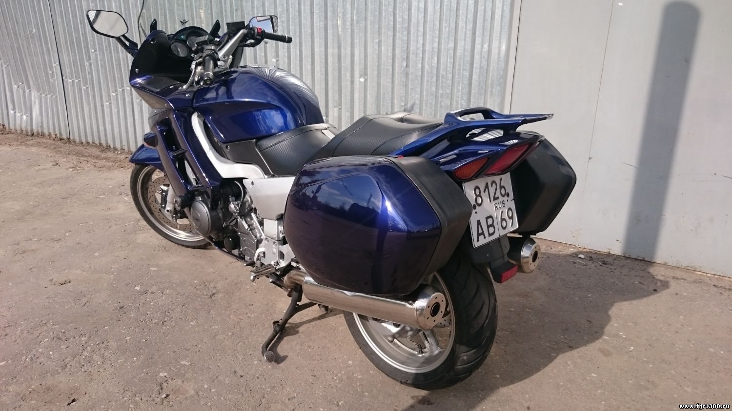

Сегодня установили кофры и зеркала.
Стал как новенький)))
Также поставили стекло V-Stream - немножко пришлось с боков подпилить - мешали зеркала))
Но ощущения мега) на 90 с открытым визором и не дует даже)))

puzДата: Пятница, 22.05.2015, 12:13 | Сообщение # 10
Сообщений: 37
Стекло пришлось подпиливать, скорее всего из-за того что зеркала установлены от модели с 2006 года wink

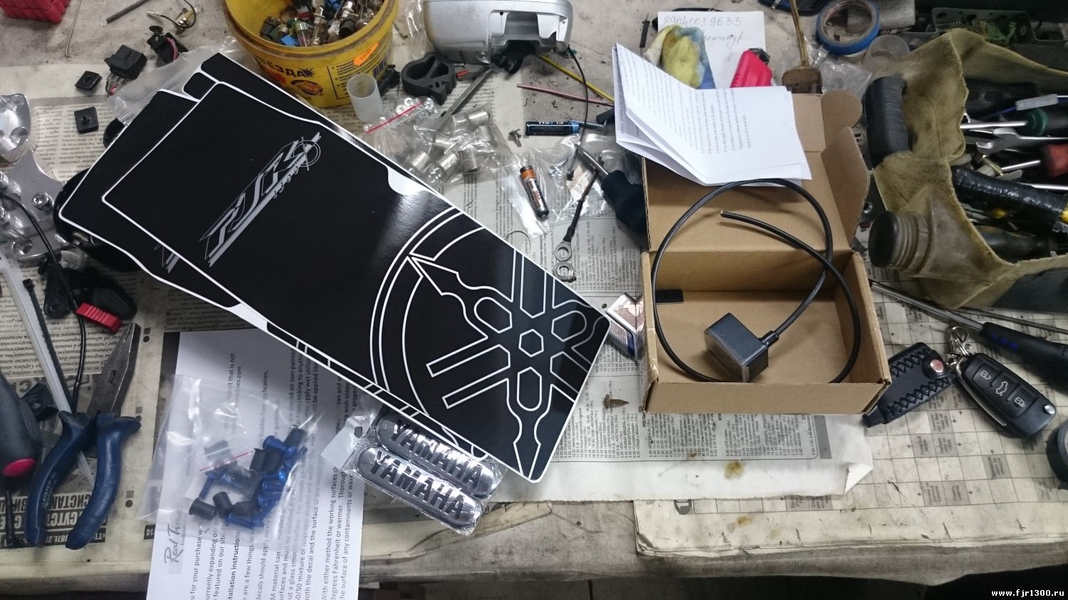

Пришли первые ништяки с ебея.... не всё подошло((((

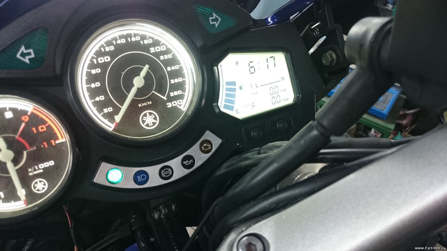

1. Индикатор скорости - ставим на след. неделе
2. Светоотражалки (см. следующее сообщение)
3. Новые болтики на ветровое - не подошли(( короткие( надо 20 мм - а эти 16 мм(
4. Шильды на бак - по ходу подойдут на чоппер - где бак капля(( тож мимо((
Прикрепления: 8553494.jpg (179.9 Kb)
