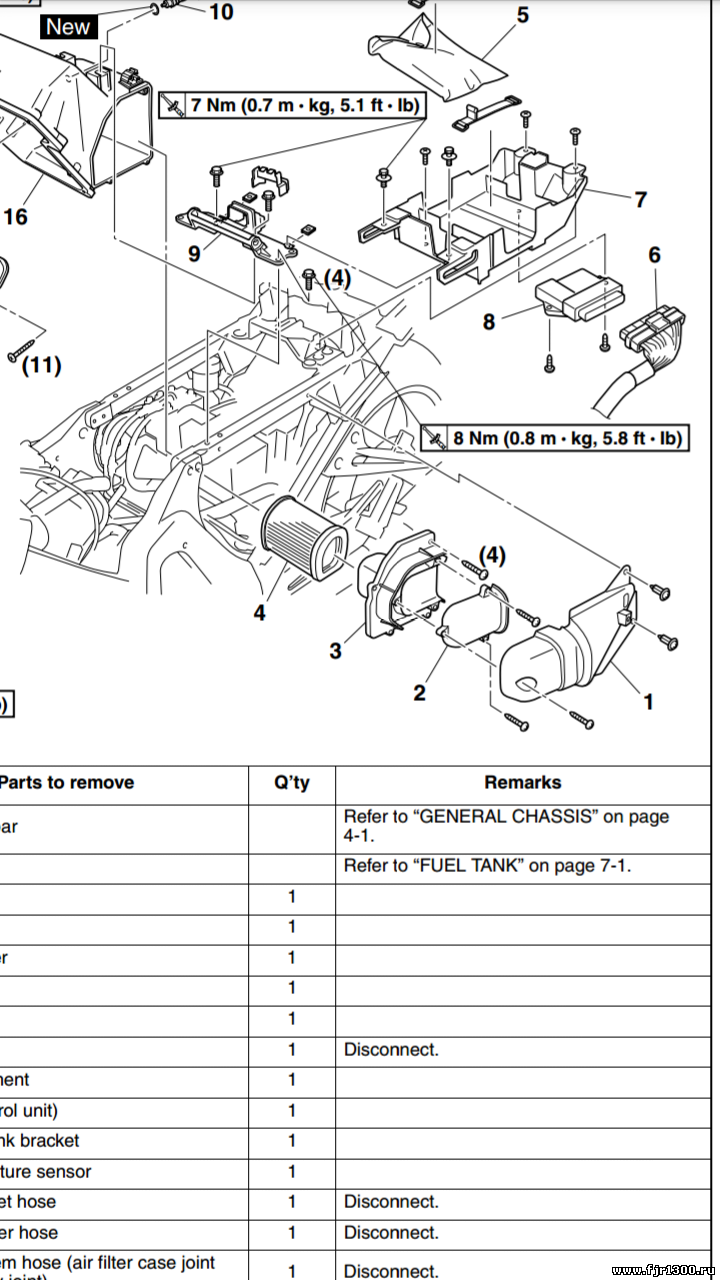

Фоточку бы ,как должно быть  prof
электроникДата: Вторник, 18.04.2017, 22:03 | Сообщение # 452
Boogie, В мануале всё есть.
электроникДата: Вторник, 18.04.2017, 22:17 | Сообщение # 453
Как я описал на 2006-2012.У тебя 2001-2005,тогда пучок ниже заборника воздуха.Стр 106 ,597 страничного мануала.У твоих ребят сигнализаторщиков,руки с жопы,потому и пучок на место не лезет.Пучок должен пройти между рамой и окантовкой заборника,но он у тебя ТОЛЩЕ в 2 раза.

Нет, у меня 2008 г,значит все правильно сначала описал.
Сейчас гляжу мануал
yakushkДата: Вторник, 18.04.2017, 22:45 | Сообщение # 455
Сообщений: 324
Вот так
Прикрепления: 4591131.png (396.3 Kb)
FJR 1300 AE (2007)
BoogieДата: Вторник, 18.04.2017, 22:53 | Сообщение # 456
Сообщений: 228
yakushk,  электроник, cover
Да ,точно! Спасибо,друзья!
Теперь потрошить провода или запихнуть как есть.
yakushk, А эти схемки они у тебя как  о систематезированы или из каталога?
А то я в мануале такого не вижу, может мануал не тот....
yakushkДата: Вторник, 18.04.2017, 23:00 | Сообщение # 457
Сообщений: 324
Boogie, я покупал мануал электронный специально для своей версии AE,AS.там еще есть схемы как идут провода по всему мотику, но в ней тяжеловато разобраться
