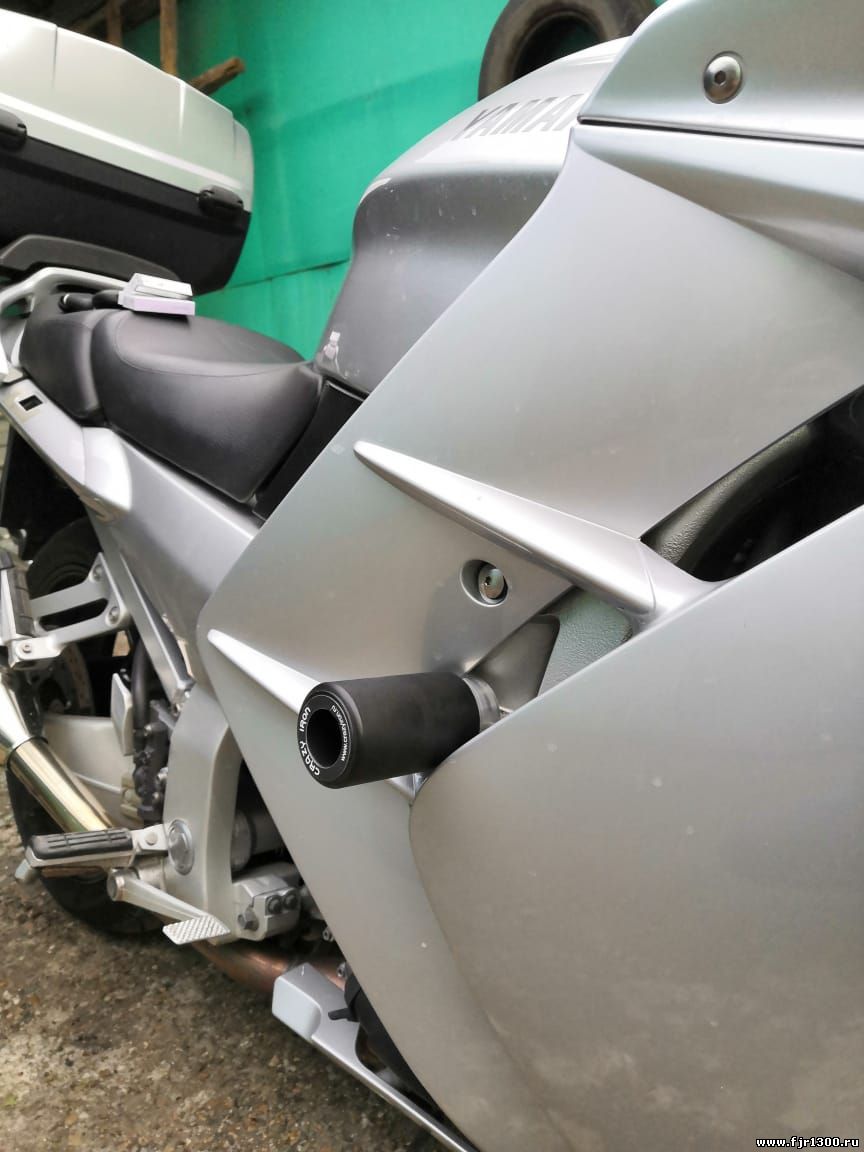

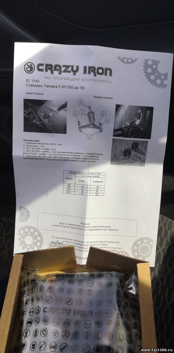

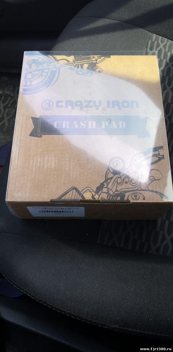

На днях разворачивался под горку, затупил, итого на месте завалил мот smile Чутка поцарапал. Потянул ногу..  Но!! Главное все сделать вовремя  :) , так что вчера таки купил слайдеры от CrazyIron ( слава богу в наличии последний комплект у городе ) и таки поставил smile Стали красиво, но пластик пришлось снимать с обеих сторон smile ID кому надо на фыжа 01-05 на втором фото smile

Цитата CEZARE ()
Норм встали! А что не дуги?
Привет. Не дуги по двум причинам.
1 . Согласен с одним местным старожилом, что дуги просто офигенно портят внешность мотоцикла.
2. Ноги длинные, не уверен что не будут мешать.
3. Косвенная - в наличии в Крр были слайдеры, а дуги заказывать и ждать   smile
ЗЫ встали отлично, но в инструкции ошибочно нарисованы болты - они разной длины, написано длинные на одну сторону, короткие на другую. По факту - длинные в нижние отверстия в раме, короткие в верхние по обеим сторонам. В остальном под пластик отлично все.
