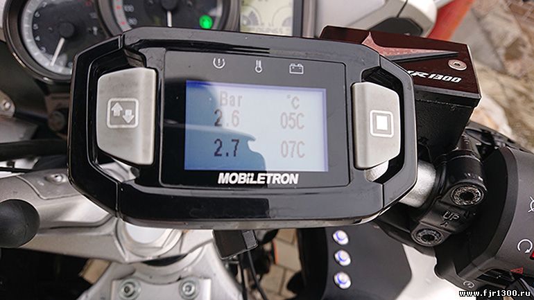

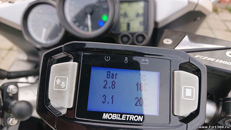

t и давление при +6:
проезжаю около 3 км, прогреваю до +20, уже перебор, а ведь при +20 окружающего воздуха будет так-же:
Прикрепления: 9709371.jpg (58.2 Kb) · 8600345.jpg (52.4 Kb)

А почему перебор - то? Так и должно быть.

Какой зачётный приборчик. В инструкции написано ясно и чётко: - Давление в шинах регулируется на холодных шинах, т.е. при температуре окружающей среды. Сколько будет после прогрева шины уже не имеет значения т.к. прогрев шины просчитан производителем.

Всё-таки несогласный я по поводу давления... В гараже у меня +20, выехал, встал у работы, +5, выхожу, давление ниже на 0.2, так какое правильное давление/температура? И как любитель высоких скоростей, скажу, что правильное всё-таки при +20! Дорогу держит лучше конечно перекачанная резина, но и думать, что ебанёт тоже кайфа не добавляет! Просто надо прогреть. Кстати иногда бывает лень подкачать всего 0.1 атм, и это очень заметно, входить в поворот на 200+ уже просто очково! А если упало на 0.2, то и руль на месте хуже крутится.

Если ездишь при температуре +3 - то и давление на холодную надо измерять при +3. Или посчитай коэффициент. А вот если при +20, в гараже измерил и выехал в +3 - будет недобор по давлению.
