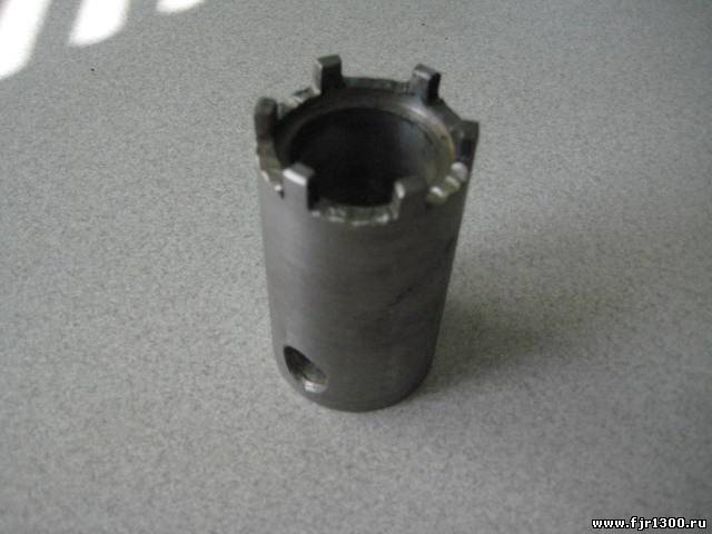

Рулевая-без нюансов: снимаешь верхнюю траверсу вместе с рулем, под ней - две гайки, под этими гайками - подшипники. Их и мажешь. Гайки откручиваются/закручиваются хитрым ключом, у меня и в округе такого ключа нет), пользуюсь большой тупой отверткой и молотком ;-), но без фанатизма, гайки - из мягкого сплава.

Самодельный ключ для рулевой колонки.
Прикрепления: 6646830.jpg (39.8 Kb)

Вот спасибо! Я так понял, из обрезка трубы сделал? Какой диаметр, померяй, пожалуйста. И расстояние между зубами, что б уж под траверсу не лазить)...

Диаметра на самом деле три.Наружный 45,внутренний под гайку 37,глубина проточки под гайку 10,внутренний под ось 31,общяя высота 80,зубья ширина 6,высота 6,между зубьями 14.5.Ключ точил токарь,зубья вырезал сам болгаркой,дрелью,напильником,пользуясь гайкой как кондукторои.
