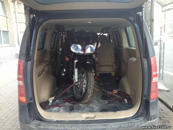

					 | в общем встал вопрос о перевозке мота,в STAREX помещается!!!,правда без ветровика...Кому надо будет мож смогу помочь.... МСК.

					 | Так как сфоткал frontlinen, лучше не возить, на повороте может вырвать весь пол! Надо ставить мот на боковую подножку, подложить под нее че-нить плоское, чтоб пол не продавила, и потом уже растяжки, переднее колесо лучше упереть куда-нить в угол. 250 кг., не Верховина все-таки!

					 | +1   Так точно - только на боковую! И колесо в угол. Лучше мордой вперед - автобус гораздо резче останавливаетя, чем ускоряется.

					 | я еще предпочитаю помимо колеса в угол и ратяжек, подпирать башмаком заднее колесо

					 | так,так!А кто сказал что мой мот не на боковой подножке стоит?!И что под ней нет ничего, разве на фото видно?!(кстати видно лист железяки и ножку  - можно догадаться...). Вместо упора (сапога или ботинка) под переднее колесо,его я растянул стяжками ( каждая из которых рассчитанна на 1500 тонны!!!имея вес мота и сложив две стяжки вместе получаем не сложное уравнение; в котором для перестраховки вес мота окажется всего лишь пятой частью от возможности крепления груза данными стяжками). В добавление к переднему колесу,электрической стяжкой зафиксировал передний тормоз в нажатом положении. Помимо переднего колеса есть там ещё четыре таких же стяжки и того их вместе шесть!!! к тому же заднее колесо тоже не осталось без фиксации одной из самых длинных стяжек сделал на нём петлю! В результате шесть точек фиксации с абсолютно обездвиженными обоими колесами!!!Мот не съехал ни на сантиметр - пол в мелу, было бы видно.К моменту фото проехал около 200 км.   P.S.-А с чего это пол должно было вырвать?!Встаём ребятки на весы,считаем вес, который (ну примерно) выдерживают сидения (одно- для троих) делим на точки крепления тех самых сидений получаем ответ.Стяжки закрепленны за места крепления сидений...

					 | а фоткал что бы народ не гадал влезет он в старекс или нет,я вот до последнего сомневался! И помощь предлагал я посильную и не за деньги!!!

					 | frontlinen, ну извини, если обидел. улыбнуло:1500 тонны!!
