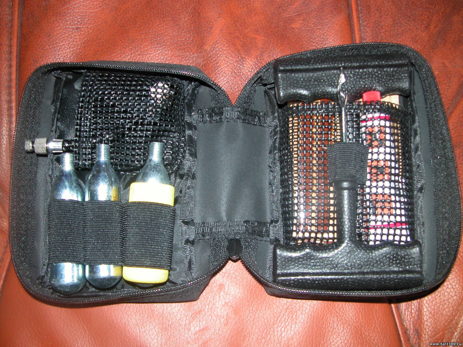

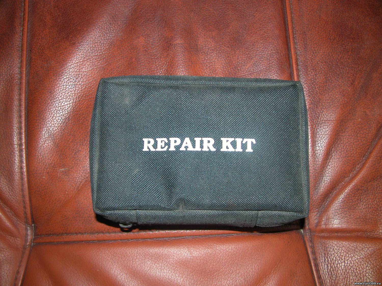

FISHER, я с ссобой вожу мотоаптечку для ремонта колес с баллончиками с сжатым газом, вмещается под седушкой, но пользоваться пока не приходилось...

как называется такая аптечка и хватит ли балончика для накачки

FISHER, там 3 баллончика, должно хватить, баллончики продаются отдельно, можно докупить.

FISHER, К балончикам нужен путёвый переходник,катался с балончиками,пробил колесо,попробовал качнуть,все три в ОПУ.Купил китайский компрессор размерами с кирпич с фонарями,разобрал вытащил сам компрессор,размеры пол-кулака.Вывел провода с крокодилами.В смотаном состоянии и завёрнутый в плотный полиэтилен умещяется между двигателем и осью маятника,прикрыт самодельной пластиковой крышкой,7 лет полёта насос живой.

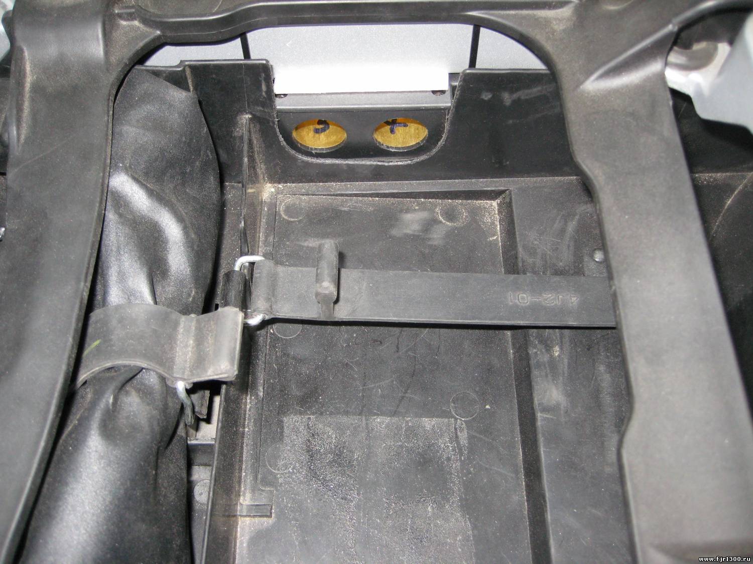

электроникДата: Четверг, 21.03.2013, 18:35 | Сообщение # 14
Marvik, В моте 2004 г.Делал вывод с + акума вниз 12см,цилиндрическая мама на конце с затычкой.На компрессоре + папа,- крокодил.Штатная курилка дым пустит.На 2008 поставил мощную курилку под сиденьем.
