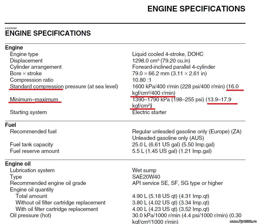

					| Aragorn | Дата: Вторник, 07.05.2013, 15:56 | Сообщение # 12 |
					Сообщений: 220
					 | Цитата (Zloijab) Замеры показывают от 7.5-8. Весьма неплохо для такого пробега
   Что-то ты не правильно мерил. Стандарт компрессии для нашего мотоцикла  16кг/см2.       У меня Магна с пробегом, я думаю тысяч в 60, показывает компрессию при полностью заряженном аккумуляторе, выкрученных свечах, и полностью открытой ручке газа 13кг/см2, и это ее стандартное значение т.к мин10,5 а мах 16,5.       п.с. не путайте степень сжатия и измеряемую компрессию.   п.п.с  Извини если расстроил:shutup:
					| Zloijab | Дата: Вторник, 07.05.2013, 16:17 | Сообщение # 13 |
					 | вообще не расстроил, я перемерил стока мото движков и видел на реальных 40к пробега 4-6, надо попробовать перемерять конечно но врядли. Какого года магна? Возможно она к тебе попала после мастерской. У мото движка(рядной четверки от 0.7л) ресурс больше 250-300тыщ нормальной эксплуатации, быть не может. И то 300 это уже почти анриал
					| Zloijab | Дата: Вторник, 07.05.2013, 16:19 | Сообщение # 14 |
					 | После того как кладешь в движок 30-45к рублей, при учете что блок не никасил, на выходе получишь 16 родные, ПС степень сжатия с компрессией естественно не путаю

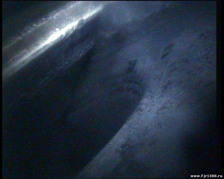

					| Aragorn | Дата: Вторник, 07.05.2013, 16:57 | Сообщение # 15 |
					Сообщений: 220
					 | Не в движок Магны никто не лазил, это 100%, Моторист при осмотре поршневой эндоскопом сказал что все отлично, только увеличить зазор на клапанах, т.к седла ему не очень понравились или притереть.   на вопрос какой пробег, ответил, что точно не более 100   Ссылка на Магну  http://supermagna.ru/%D1%84%....D%D1%83           вот пример фотографий эндоскопа с магны, открытого клапана и стенки цилиндра с хоном.   Изображения перевернуты.
