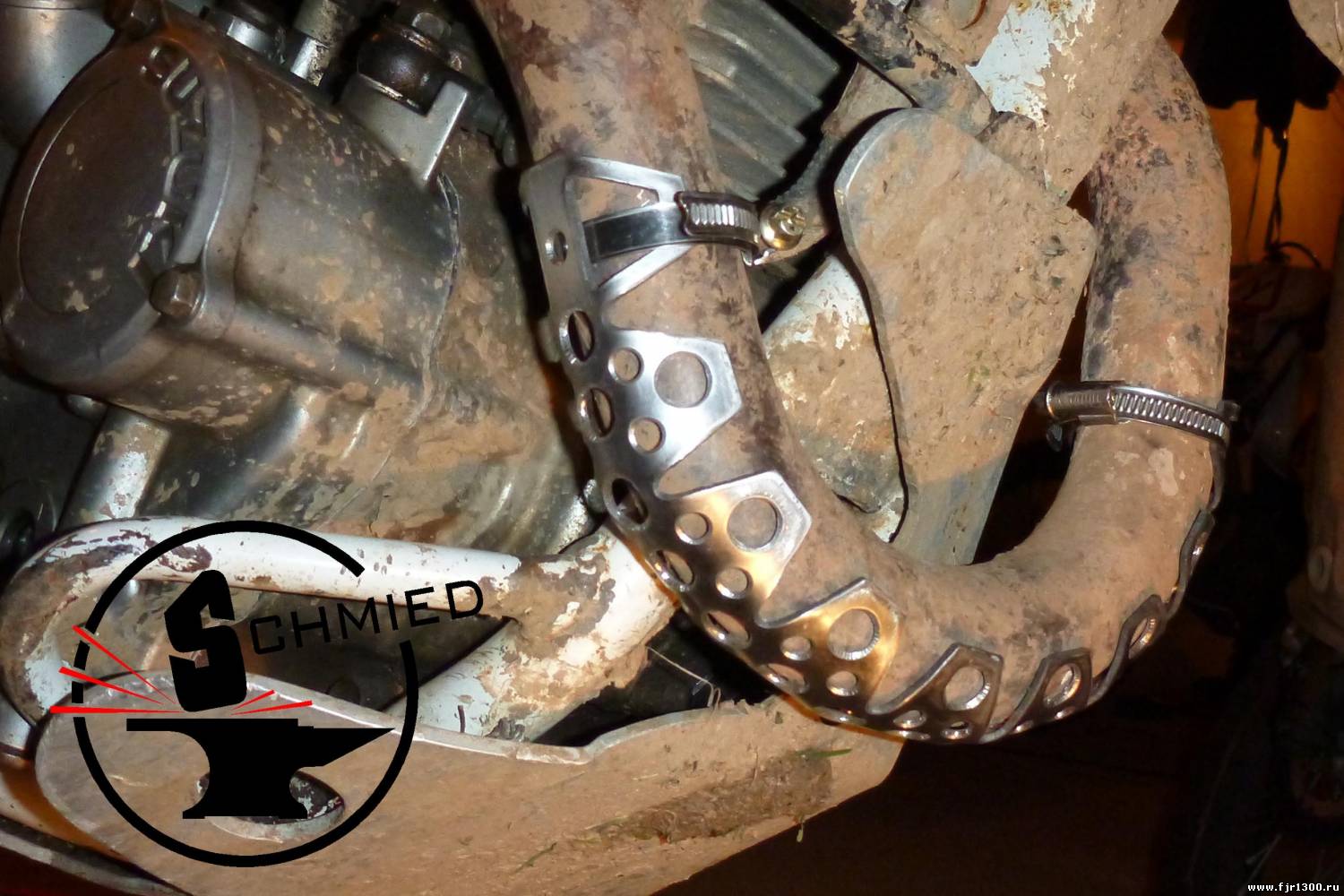

Пробил одну из труб об камень,отверстие 10 мм,заварил аккуратно дырку по месту.Пока лежал под мотоциклом и разглядывал помятые трубы,пришла мысль установить на них стальную защиту.Посоветуйте как закрепить ее на приемных трубах,чтоб в случае необходимости ее было не трудно снять.В Москве есть человек изготавливающий любые железки такого плана,но проблема в том что он  в Москве,а я живу на Урале чтоб ему показать мотоцикл.Если кого то из вас заинтересовала идея с установкой защиты  и вы бы могли показать ему Fjr1300 для снятия "выкройки",чтоб люди  из других городов могли заказать себе  такую же. www.schmied.ru

к самим трубам,за счет большой площади и демферов в креплении приемных труб удар будет поглощатся,а саму защиту к трубам предлогаю закрепить винтовыми хомумами

Professor, Поддерживаю!На своих трёх Фыжах за 10 лет,прыгал по бордюрам,ездил по бездорожью такому, где люди на ногах не ходят,да были вмятины на пауке,но не катострофические,всётаки Фыж не эндуро,надо думать где проедешь,а где на пауке повиснешь.Любая защита неизбежно уменьшит клиренс,и на бездорожье будет собирать грязь!

Дороги у нас где мы живем,какие то неочень,бывает нужно и погрунтовке пару десятков километров проехать и ямы поперек дороги в 40см глубиной.Так что не особо и смешно, смешно когда на гусях маятники отваливаются и на сутенерах колеса на этих же дорогах.....

Eгор,Самой низкой точкой являются "сайлентблоки" - крепление катализаторов к кронштейну подножки,на всех моих трёх ФЫЖАХ они были загнуты-сточены.
