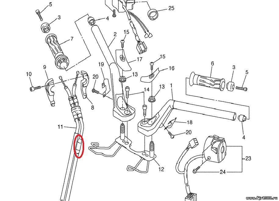

					 | Цитата Виталик (  )  ручка газа стала легкой, реагирует мгновенно без провалов  Виталик, мы-же разобрались с провалами на твоем старом и соответственно на моем новом моте регулировкой ХХ, еще хочу убрать свободный ход ручки газа, хотя в мануале написано 5 мм., он на хрен не нужен, осталось разобраться как.

					 | Цитата Дмитрий (  )  .......еще хочу убрать свободный ход ручки газа, хотя в мануале написано 5 мм., он на хрен не нужен, осталось разобраться как.
   Димыч. Вот с этой штучки, обведенной красным, просто вдоль троса сдергиваешь защитный колпачек. Расконтриваешь муфточку (два ключика на 8), там все увидишь когда колпачек скинешь, и все. Откручивая муфту (тем самым увеличивая длину рубашки троса) - выбираешь свободный ход. Когда расконтришь, муфта крутится одной рукой, другой рукой одновременно проверяшь ручку газа как уменьшается свободный ход, главное не перетянуть. Времени на всю операцию требуется меньше минуты, это с перекуром и пивом)))) Удачи.
