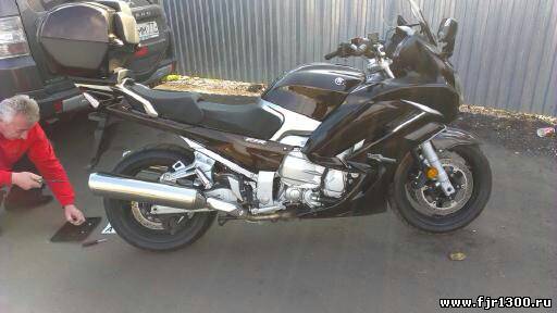

					 | вот он

					 | Классный байк поздравляю

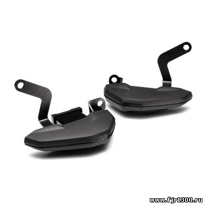

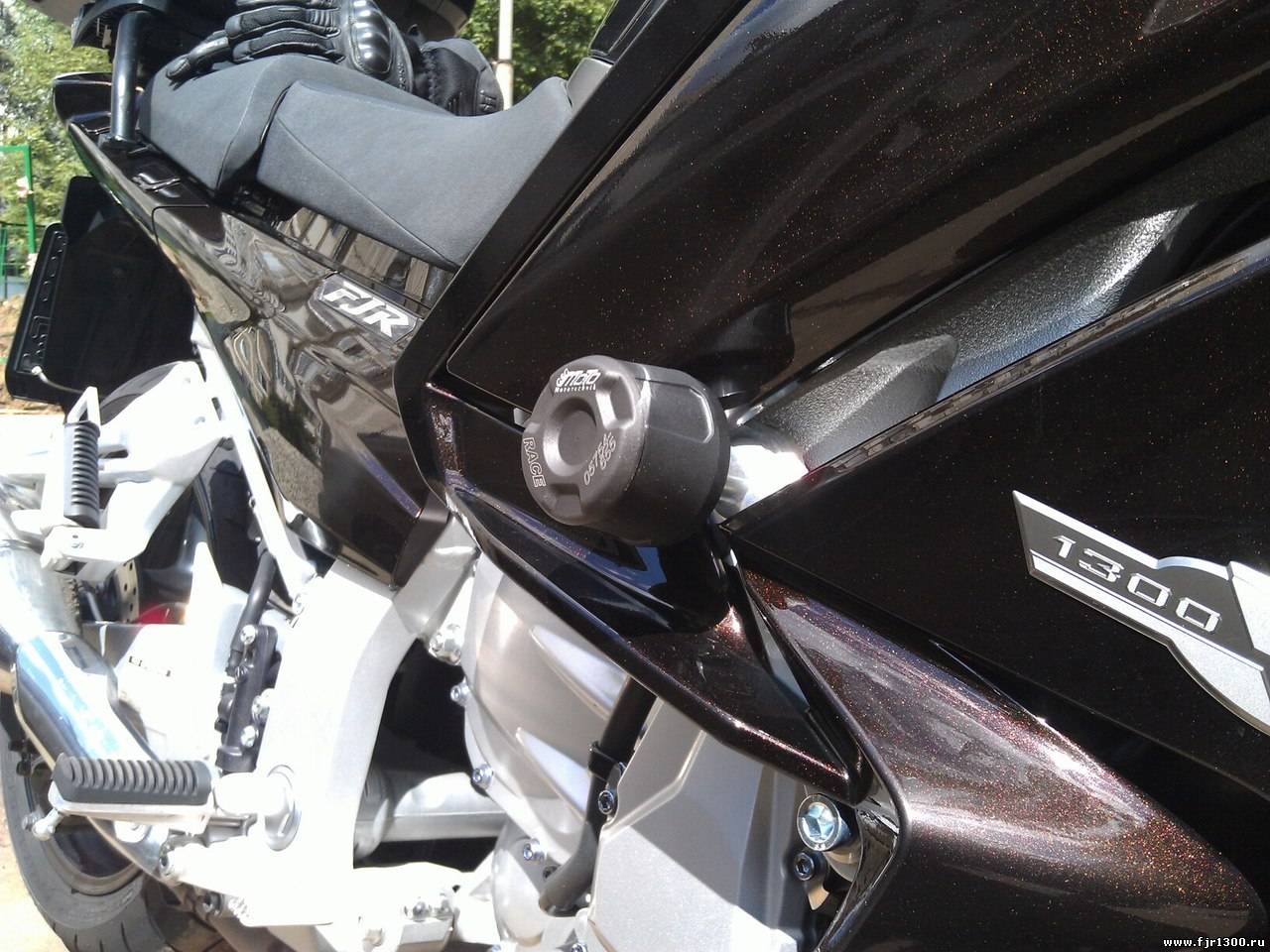

					 | Присоединяюсь к поздравлениям!     Также являюсь владельцем сего аппарата 2013г.в. и накатал уже 11 т.км. за этот сезон.   Спорт-режим после туристического просто взрыв. По моим ощущениям добавляет 30% мощности.   Из недостатков тоже отмечу неудобство снятия аккумулятора (приходится снимать всю переднюю панель), а также немного гремит передний пластик при попадании на неровности на большой скорости.   Подвеску также зажал посильнее - мот идеально входит в повороты и держит траекторию.       Виталик, а разве оригинальные слайдеры требуют разрезание пластика?   Как я понял, речь идет об этих:                   Я себе поставил немецкие слайдеры GSG-Mototechnik (40602-Y42).   Очень достойное качество исполнения и крепежа.   Резать ничего не пришлось.

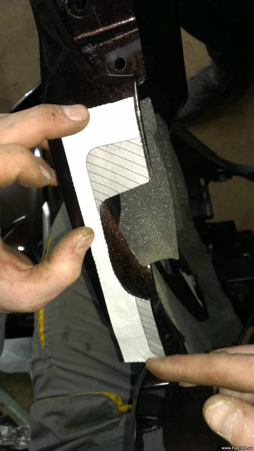

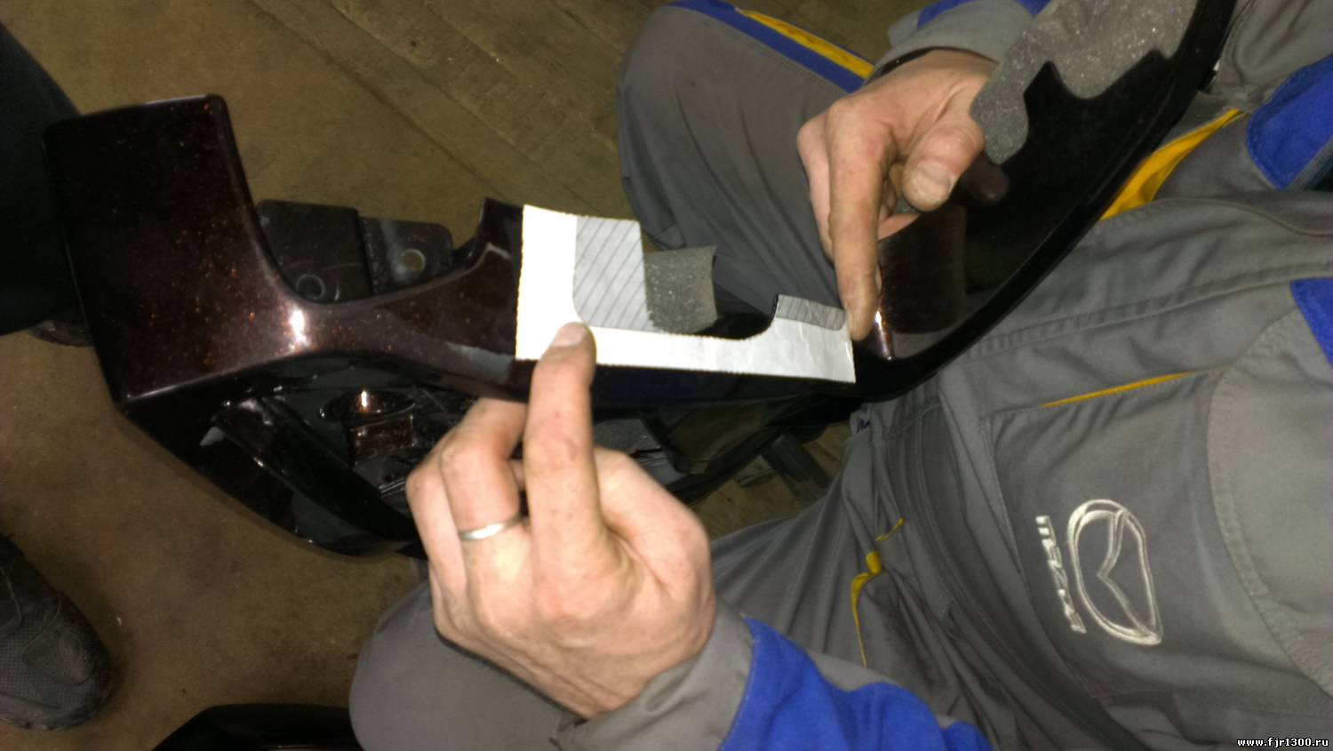

					 | Fedya, я хоть и не Виталик, но отвечу, так как устанавливал оригинальные слайдеры самостоятельно, резать пришлось. с одной стороны см 1,5 и с другой около 5 см крыла с невидимой нижней стороны,  иначе крепления к двигателю не пролезут. Удивил этот момент, так как присутствует элемент колхоза, ну да ладно, установил и забыл

					 | Цитата Fedya (  )  Я себе поставил немецкие слайдеры GSG-Mototechnik      Так же ставил от Мототехника. Ребята из панавто сказали, что по сравнению с оригиналом выглядят покрепче. На 13-й год брал на вавилово (приехал - купил).

					 | Fedya - да именно эти и нужно резать пластик.   щас сброшу фотку. и полный отчет выложу в новой теме.

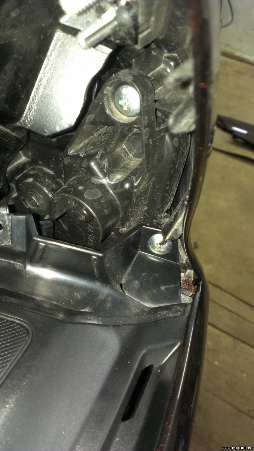

					 | А вот из за этого винта нужно много чего откучивать , чтобы  снять крышку над акумул.

   Виталик, благодарю, очень познавательно.   А с винтом да - беда. Снимать ручки регулировки фар и еще 8 винтов, чтобы добраться до аккумулятора - это конечно абсурд конструкторов
