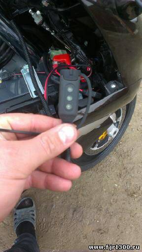

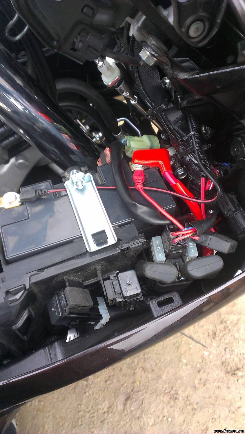

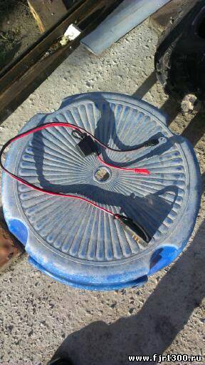

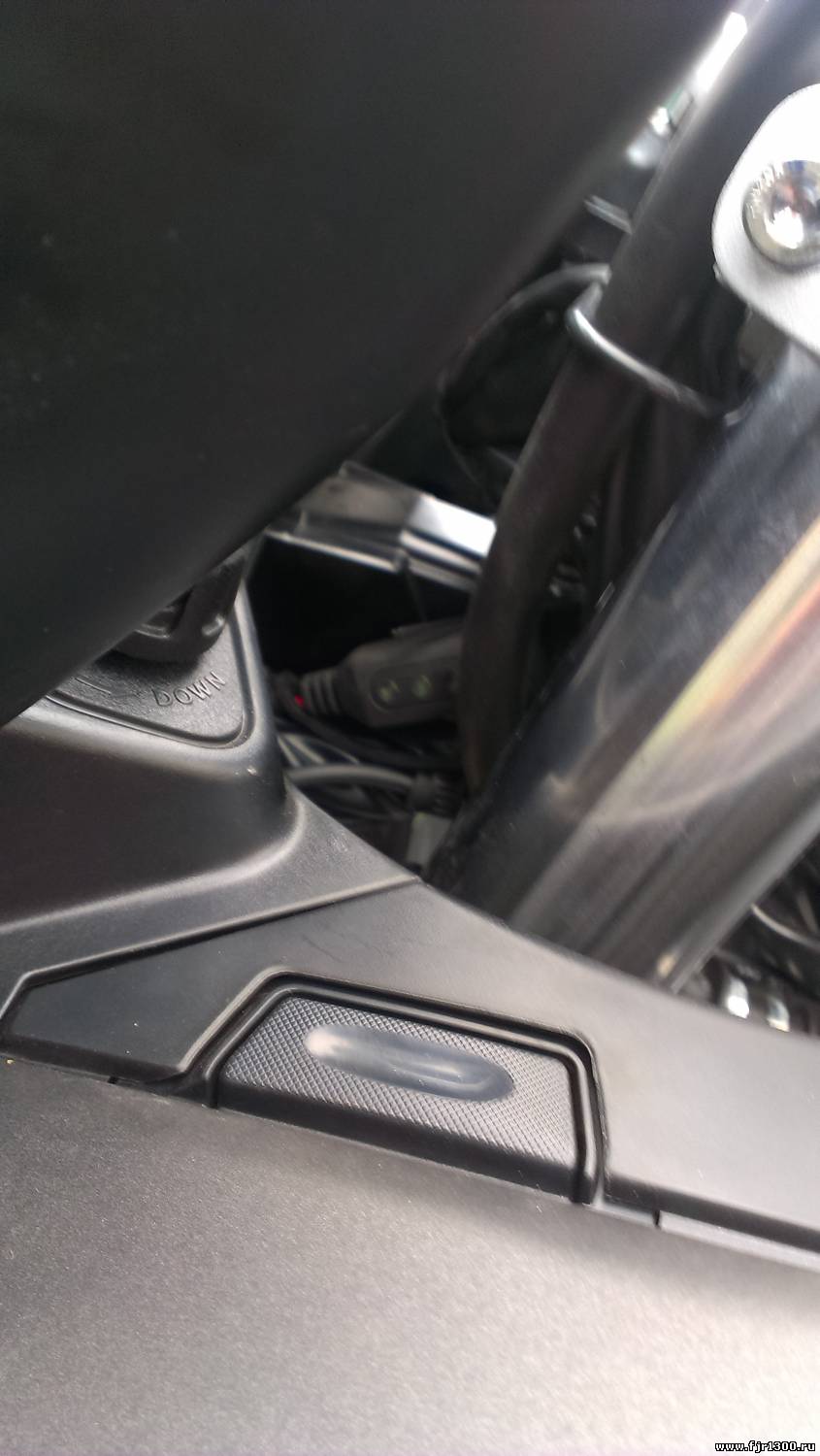

Всем привет. После того как мой мот стоял 7 дней и  я  не смог его завести , из за того , что сигналка с gps  съела 3 ампера, пришлось решить этот вопрос.
У меня есть мото зарядка стековская, стоит от 3-5 тыс. Купил у Игоря хонда переходник 50 см. и установил его.
вот так все смотрится...
Прикрепления: 6961093.jpg (21.9 Kb) · 0156019.jpg (32.5 Kb) · 4338328.jpg (23.1 Kb) · 5323921.jpg (32.0 Kb)

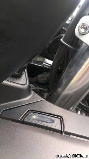

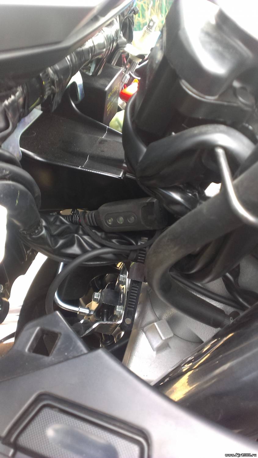

наконечник вывел под замок зажигания, наконечник имеет индикаторы зарядки аккум. - зелен,
желтый, красный. Цена переходника 500 рублей. На зиму просто воткну зарядку в сеть.

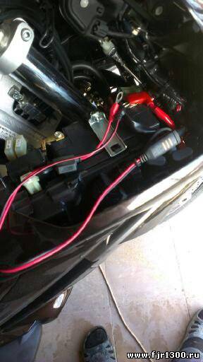

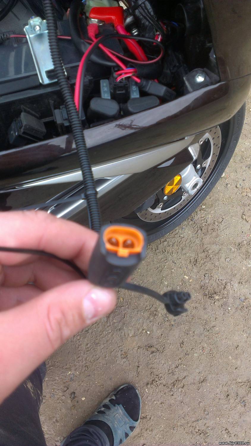

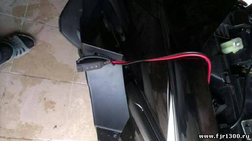

Вот еще фотки .....

Как то 7 дней мало... у меня тоже стоит сейчас Пандора, потребление не мерял, но падение напряжения до 12,0 вольт происходит недели за три...
vvohaДата: Суббота, 23.11.2013, 14:54 | Сообщение # 6
А зачем ЗУ внедрять в мото, втыкаешь обычное автомобильное ЗУ. которое есть у каждого в гараже,  в штатный прикуриватель и радуешься. Только штекер к проводам привязать и все !
VladmedДата: Суббота, 23.11.2013, 23:00 | Сообщение # 7
Сообщений: 45
А будет ли это полноценной зарядкой без последствий?
+375 29 3176352
MarvikДата: Воскресенье, 24.11.2013, 13:43 | Сообщение # 8
Ну вообще то штатный прикуриватель работает только с включенным зажиганием и получается что все время заряда аккумулятора должно быть включено зажигание wink а это не правильно, поэтому лучше вывести отдельный разъем от аккумулятора и заряжать через него, что в общем то и сделал автор топика, а какой это будет разъем... прикуриватель, или простая вилка, это дело уже второе... у меня кстати сделано точно также, только возле правого пера, рядом с батареей и без всяких индикаторов smile индикатор в сигналке, она пришлет смс когда надо заряжать батарею wink или заведет мотор, если это ей запрограммировать wink
