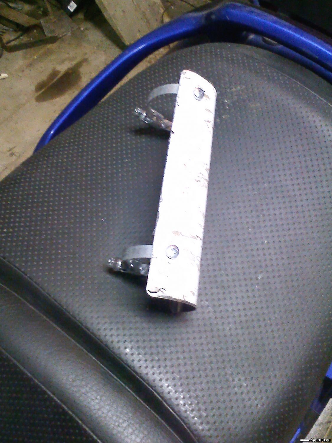

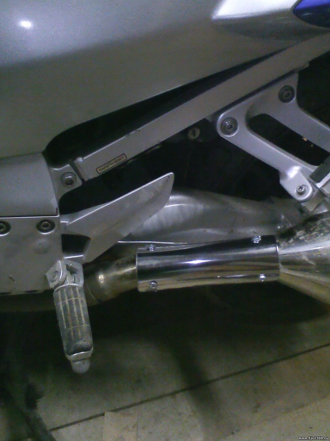

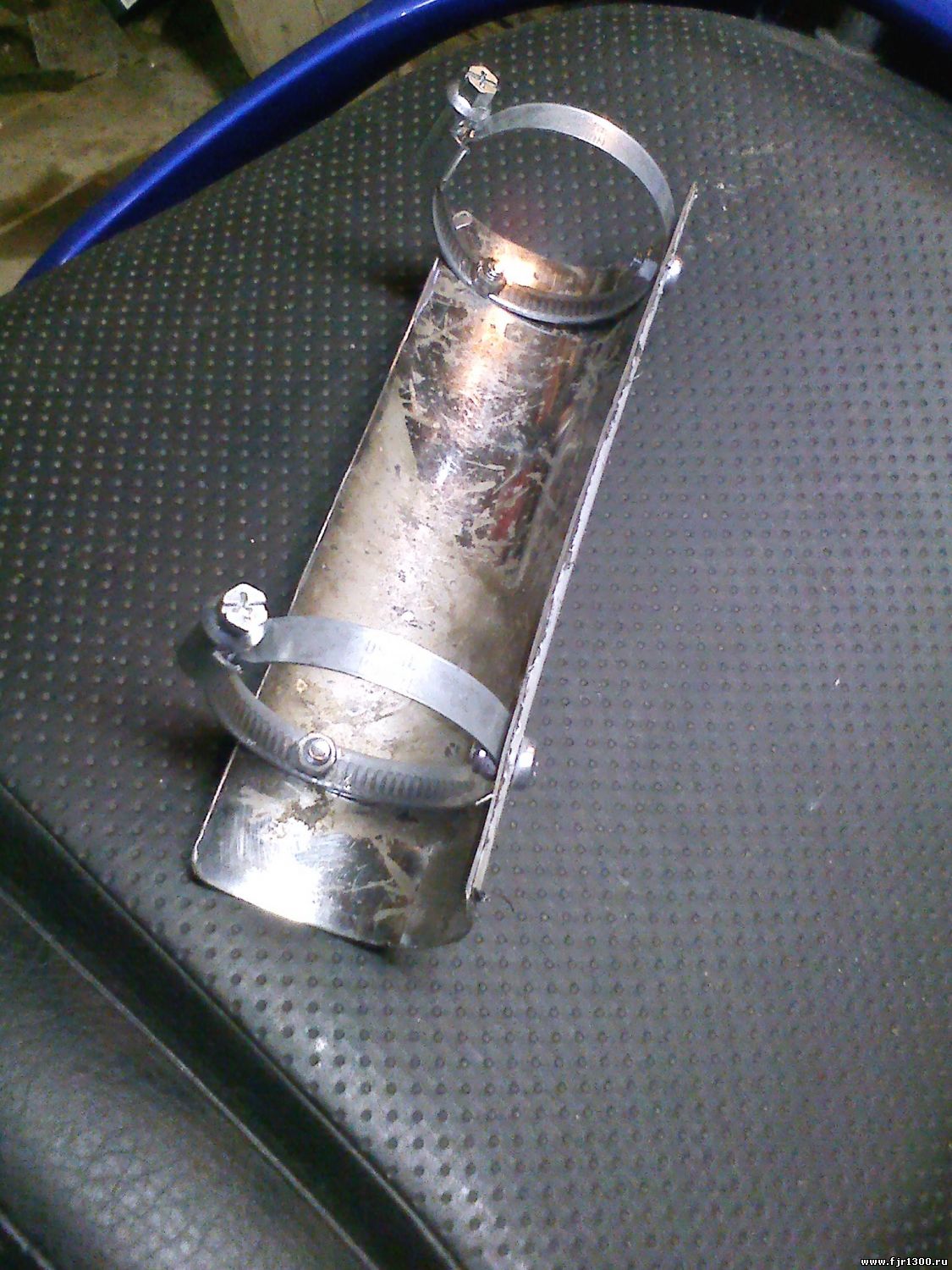

Кому интересно колхоз накладки на трубу из нержавейки
на болтиках и хомутиках в картинках

Fishman, может надо было применить сварку, или на крайний случай заклепки, чтоб не было видно винтов и гайки не царапали трубу...

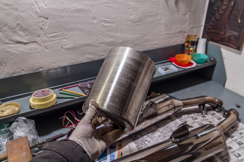

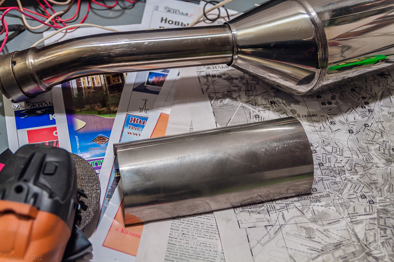

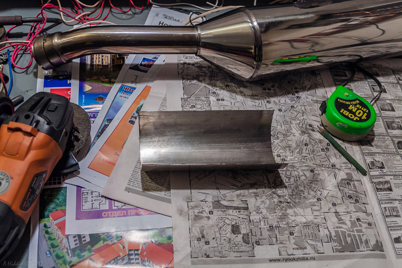

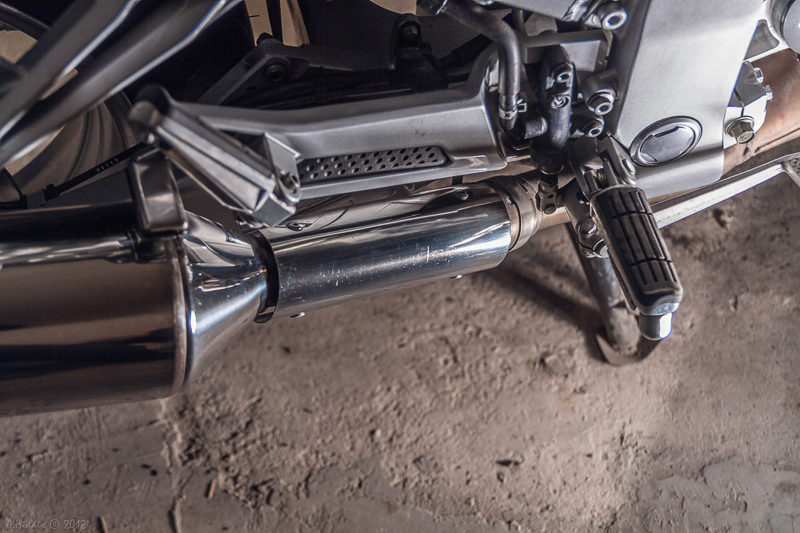

Я тоже себе делал.
Только приклепал П-образные скобки, и притянул за них хомутами к трубам.

что болт, что клепка все равно видно. я это сколхозил за час. позже потом подругому переделаю......на п- образные пластины и хомут...(сварки нет на нержавейку)

hiddix, а изнутри можно фотку, что бы рассмотреть способ крепления.

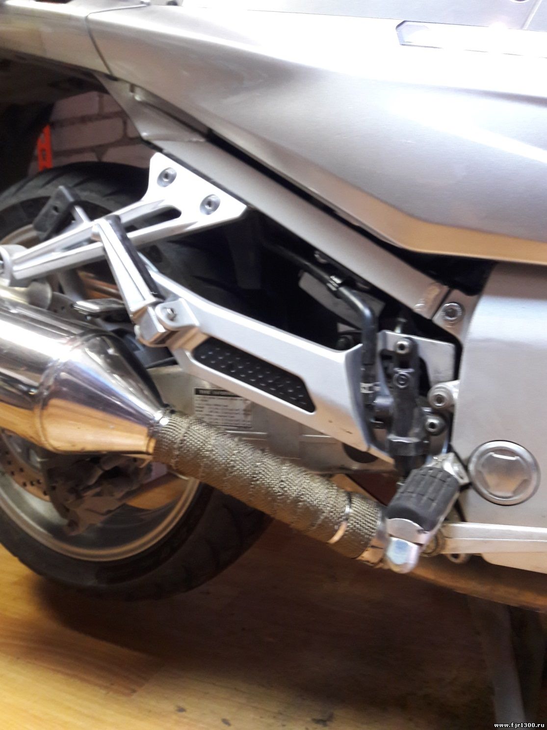

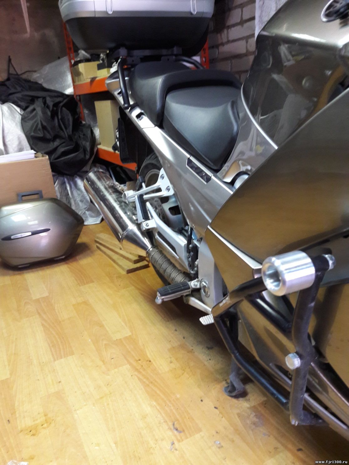

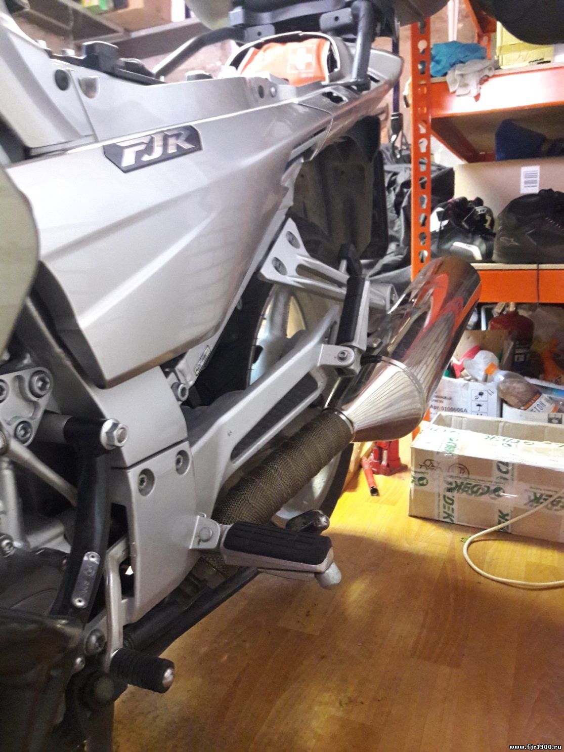

Всем привет! Сегодня сдеал такой колхозинг, посмотрю как это будет работать. Даже в цвет мото подошло, цена 650р, с доставкой за НЕДЕЛЮ, с известного сайта.

 Ну это точно колхозинг. Выглядит совсем некрасиво.
Так делают на каком-нибудь древнем Стиде, когда уже нет возможности отполировать хром на выхлопных трубах, потому что он облез. И бинтуют ленточным асбестом...
P.S.: Извини - не хотел обидеть )))
