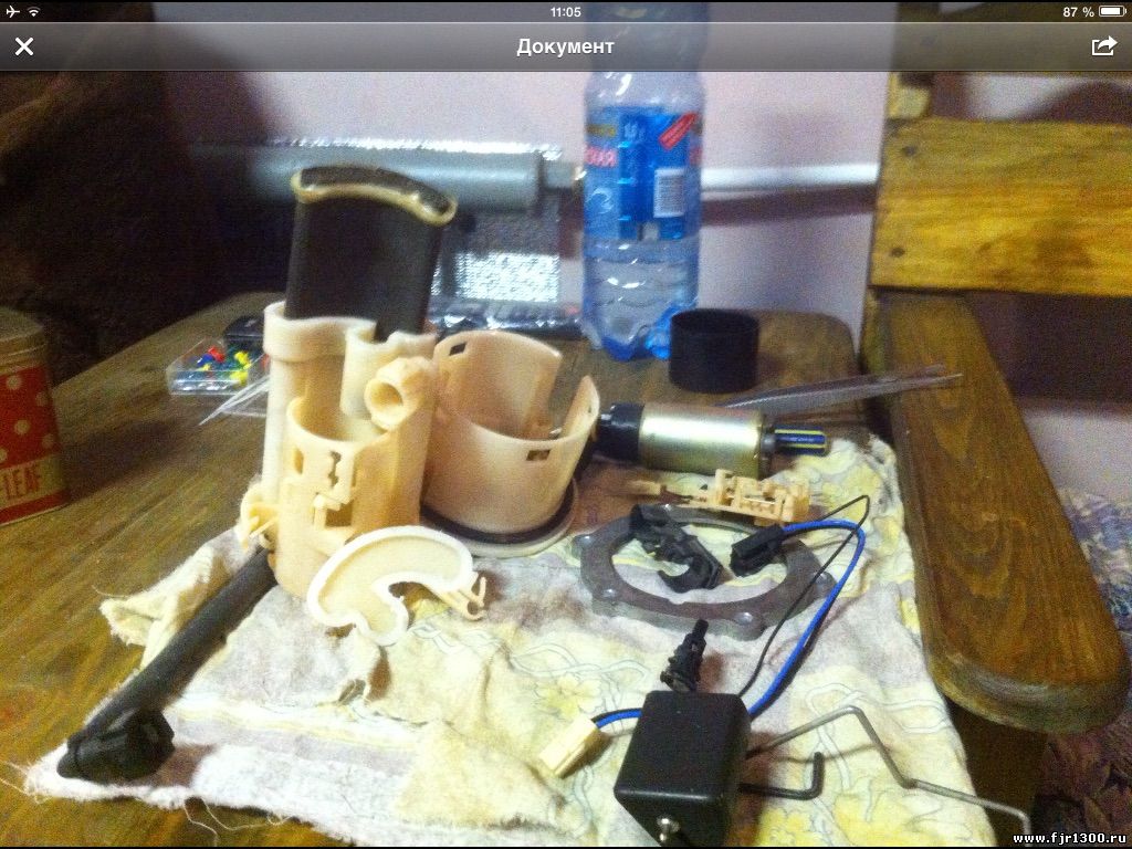

игорьДата: Воскресенье, 08.02.2015, 19:02 | Сообщение # 21
потрошил через отверстие, заточенным загнутвм электродом, мучений на час полтора обеспеченно, фильтр FG113 по гудвилу.
игорьДата: Воскресенье, 08.02.2015, 19:04 | Сообщение # 22
вмечто клапана регулировки давления заглушка, так как фильтр имеет встроенный клапан регулировки давления топлива настроенный на 4 бара.

игорьДата: Воскресенье, 08.02.2015, 19:16 | Сообщение # 24
вместо клапана заглушка, я его просто заварил.
Zaycev1969Дата: Воскресенье, 08.02.2015, 21:05 | Сообщение # 25
Сообщений: 71
на топливной рампе с одной стороны подача топлива на форсунке, а с другой стороны обратный клапан, топливо от которого возвращается в бак и трукбка внутри бака направлена прямо на всас насоса. На самой конструкции насоса я обратного клапана невижу

игорьДата: Воскресенье, 08.02.2015, 21:08 | Сообщение # 26
это на первой генерации, где регулятор на рампе , там все просто, потрошим фильтр, в шланг от насоса к рампе ставим фильтр от авто, все это окультуриваем и в бой, гдето есть подробная тема на этот вариант.
Zaycev1969Дата: Воскресенье, 08.02.2015, 21:27 | Сообщение # 27
Сообщений: 71
То есть после выхода с бака и перед входом в рампу ставиться авто фильтр? Я сей час как раз мудрю с фильтром.
Прикрепления: 6439175.jpg (307.4 Kb)
Живи на все Сто!!!
игорьДата: Воскресенье, 08.02.2015, 21:36 | Сообщение # 28
именно так, чет не могу найти ту тему, как все устроено но примерно как на фото только без третей трубки, прятать лучьше под боковым пластиком, там он не греется, да и место полезное на забирает,некоторые ставили в нищу по сиденьем, лучьше использовать пластиковые трубки и быстросъемные разъемы, но и резиновые шланги подойдут, единственное что доступные резиновые шланги в автозапчастях полное г.. а в спец магазинах дорого, пластиковая трубка легко монтируется при помощи строительного фена или кипятка, что есть в наличии, фен удобнее.
игорьДата: Воскресенье, 08.02.2015, 21:37 | Сообщение # 29
кстати вот фото варианта с обраткой http://www.fjr1300.ru/_fr/10/5505958.jpg  фильтр с акцента
Zaycev1969Дата: Воскресенье, 08.02.2015, 21:41 | Сообщение # 30
Сообщений: 71
Спасибо так и сделаю ..
