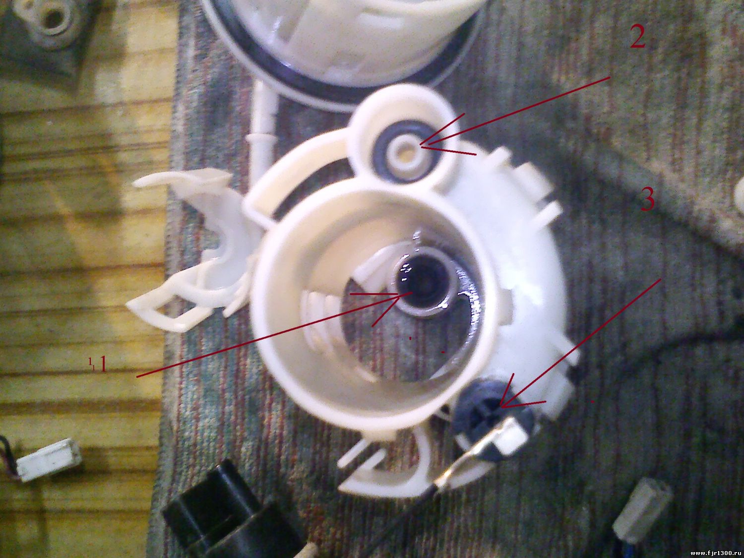

боюсь показаться занудой - НО есть опять вопрос по насосной конструкции:
если заткнуть отверстие 2 и подуть в отверстие 1 , то из штуки 3 вылетает воздух с остатками бенза.
"выкавырял" штуку 1  покрутил в руках туда сюда ни фига не понял и засунул обратно
теперь травить перестало.    shock
кто знает как этот датчик должен работать, к нему подходит всего один контакт - масса ??????????
может из-за этого "травления" и давление насос не создавал
Прикрепления: 7792672.jpg (173.4 Kb)
электроникДата: Суббота, 14.03.2015, 01:05 | Сообщение # 62
Fishman, Хитрый датчик с одним проводом, уж точно не датчик резерва.необъяснимая с научной точки зрения фигня!Думаю когда собирать топливную станцию,просто помазать литолом колечки, и будет ОК!Литол очень помогает по жизни,чтобы не было сухого трения,окисления контактов,герметизация.Все разъёмы имеющие риск попадания воды,мажу литолом.

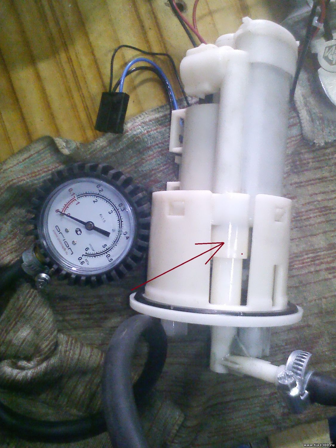

Кто знает на выходе под номером 2 - резинка одна? или я что-то потерял?
так как при сборе и запуске (на второй картинке стрелкой указано) "брызгает".
соответственно давления на выходе "фигня-о.5".
При запуске отдельно насоса, давит почти 5 очков.(НАСОС ЖИВ!)(УРА)
Может какое уплотнительное кольцо " проеб.л"?
Прикрепления: 7430981.jpg (164.4 Kb) · 1812873.jpg (228.7 Kb)
МотоГадДата: Воскресенье, 15.03.2015, 15:43 | Сообщение # 64
Да, там колечко -1 шт., вынимается, ставится на нижнюю часть, и сверху затыкается Т-образной втулкой, перед сборкой побрызгать проникающей смазкой, как и резиновую втулку под выход насоса.
игорьДата: Воскресенье, 15.03.2015, 16:17 | Сообщение # 65
+МотоГад,   зачастую это колечко остается внутри и его никто не вынимает и собирает так то оно естественно течет...
ZloijabДата: Воскресенье, 15.03.2015, 18:59 | Сообщение # 66
Серёга это колечко у тебя осталось в ответной части. Смотри достань его. Возьми в руки ту часть что к Баку крепится. Увидишь на ней уступ(на магистрали выхода). Одеваешь на него колечко потом втулку писюном вниз. Потом собираешь 2 половинки вместе и все
FishmanДата: Вторник, 17.03.2015, 19:17 | Сообщение # 67
ZloijabМотоГадигорь, Так точно.
 сегодня наконец-то выдалось время и все обратно собрал.
Давление поперло.
Завел.
Кто бы знал, про эту пипку и колечко.............
Все спасибо за советы. thumb

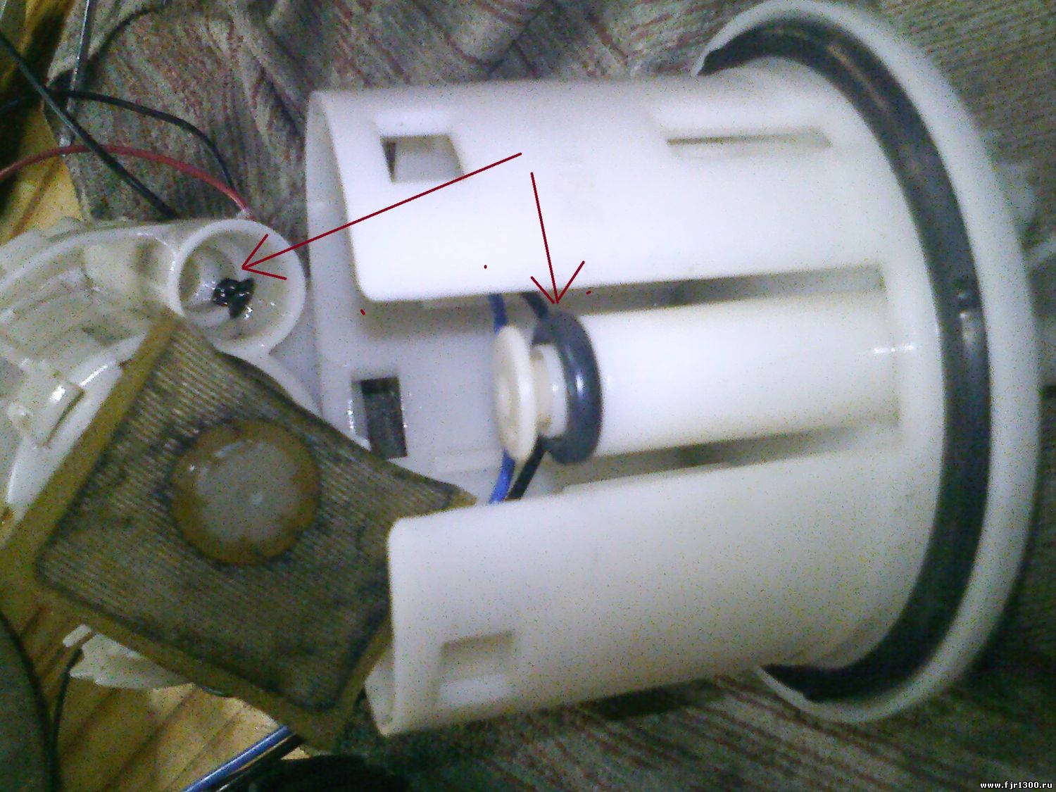

Прикрепления: 7551601.jpg (177.0 Kb)
EгорДата: Вторник, 17.03.2015, 19:26 | Сообщение # 68
Сообщений: 268
Да Сережа память у тебя девичья,говорили тебе про резинку,с четвертого раза дошло)))))  http://www.fjr1300.ru/forum/14-1198-29991-16-1426085958

FishmanДата: Вторник, 17.03.2015, 20:07 | Сообщение # 69
Eгор, бывает.....
там немного мне непонятно было (я с рисунками хорошо понимаю)...
Цитата
Похоже одно из уплотнительных колец либо между насосом и фильтром либо под обратным клапаном встала на перекос.поэтому нет давления в системе.
Зато сейчас с закрытыми глазами за 5 минут разберу и соберу бак с насосом. biggrin
