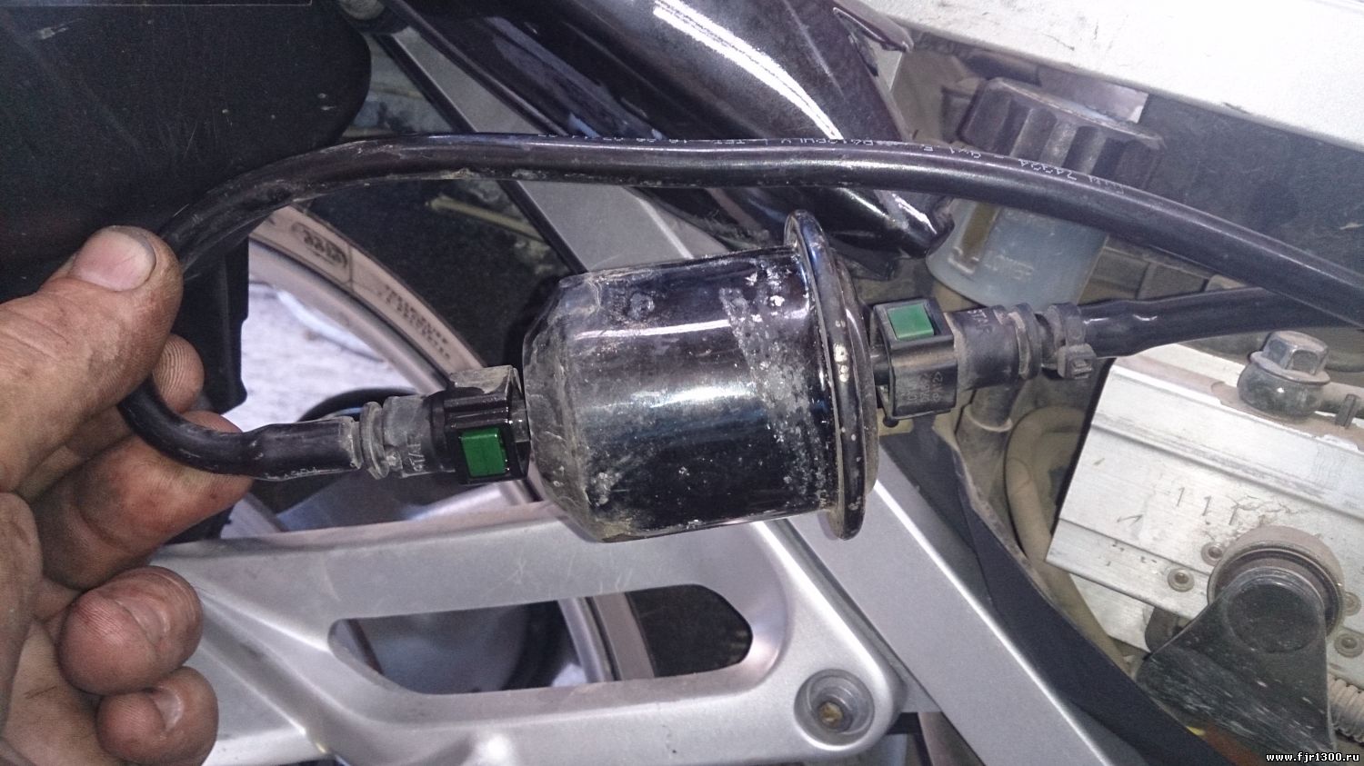

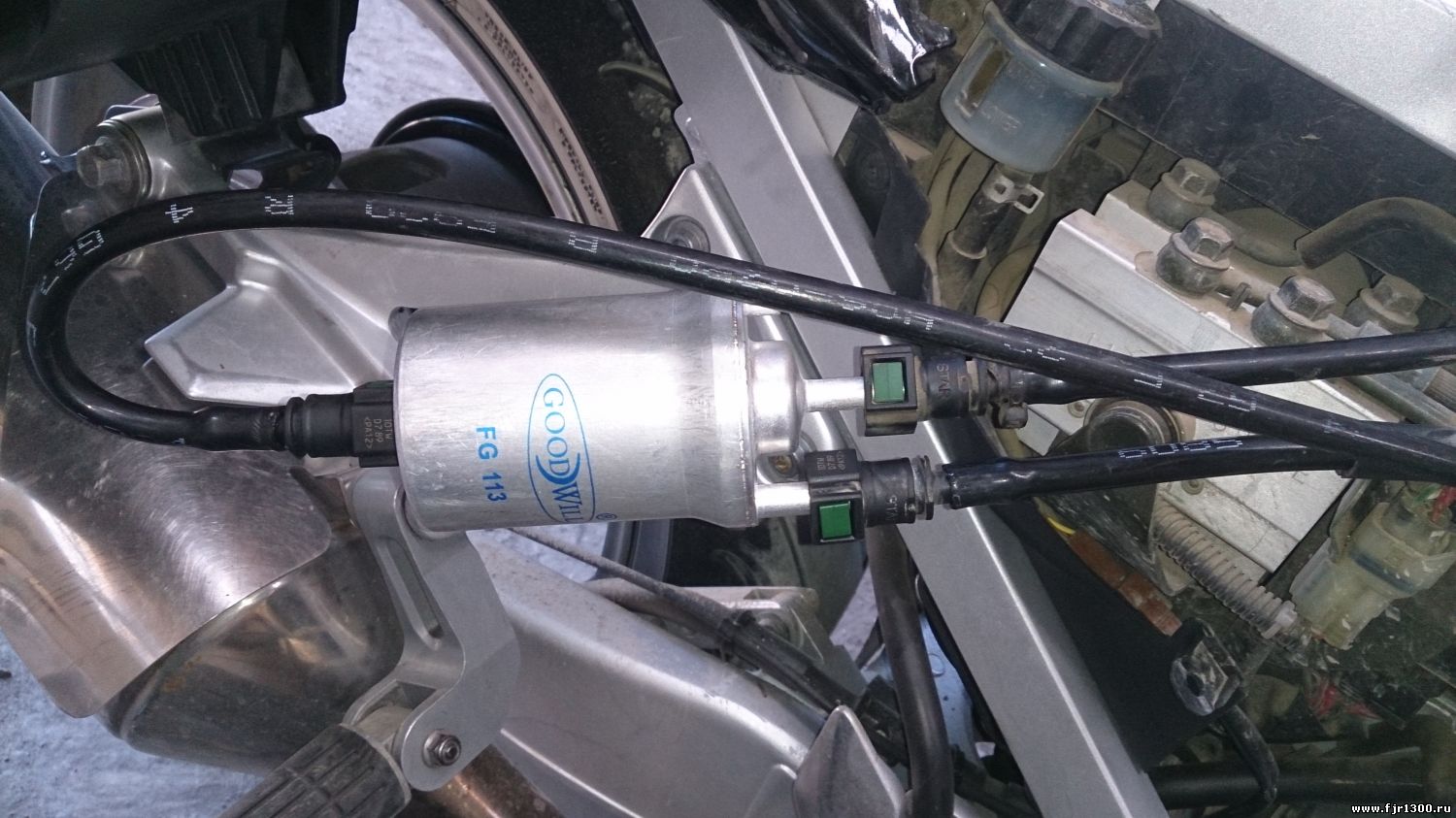

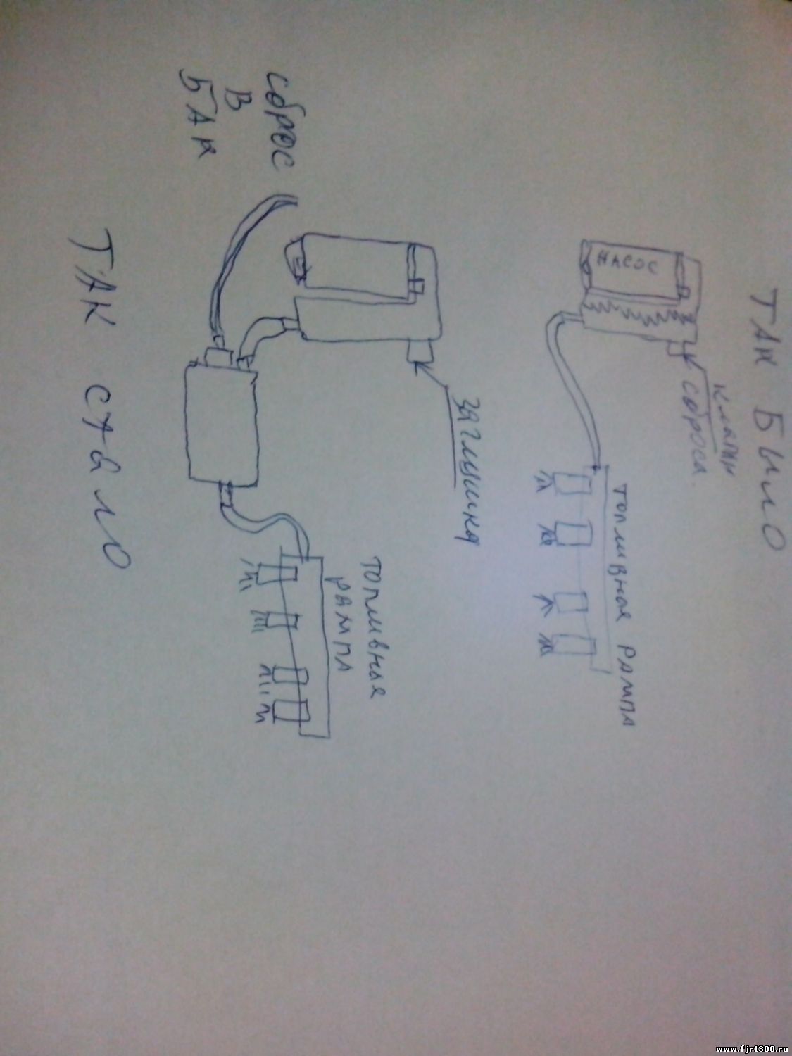

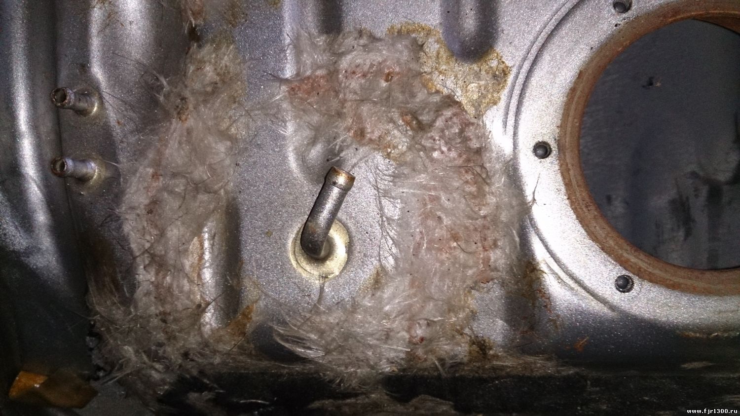

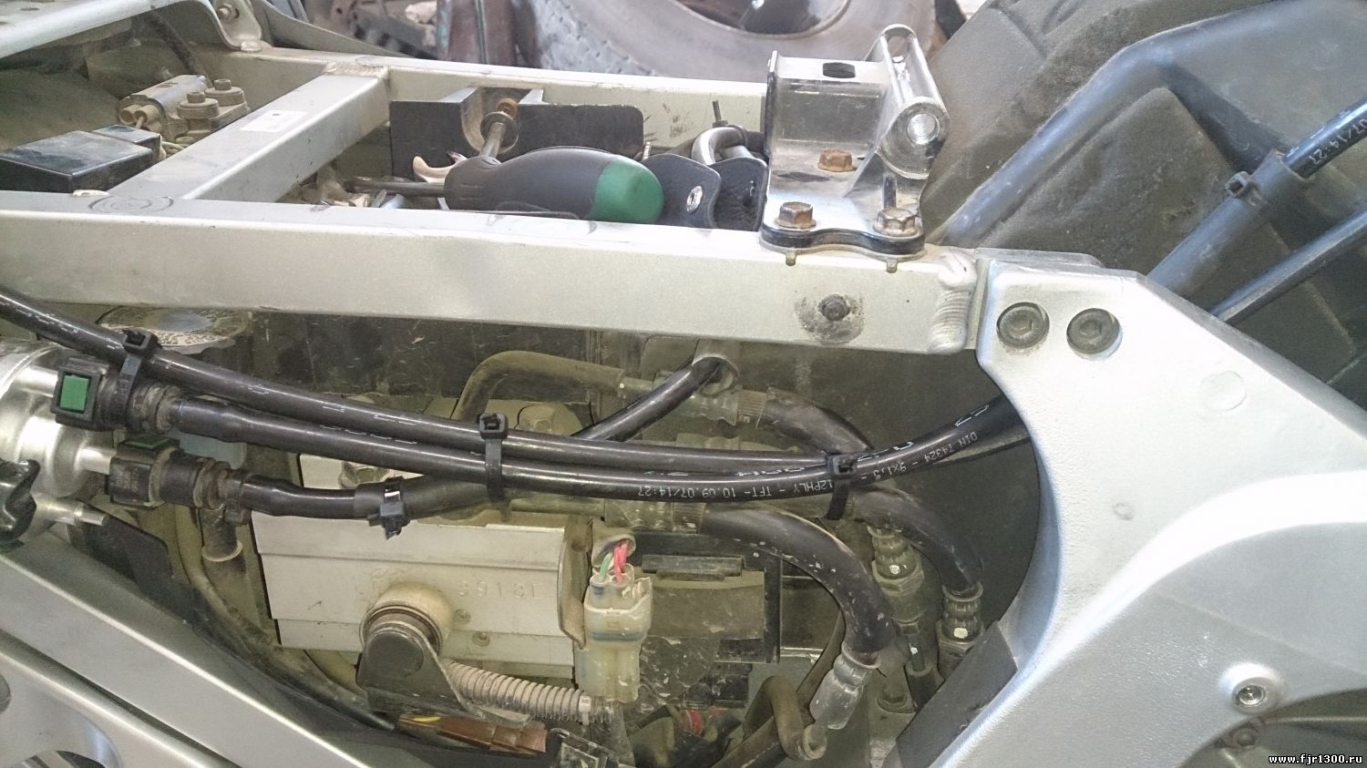

На фыжах первой генерации установка фильтра не вызывала особых трудностей.... А вот на более свежих где топливная рампа не имеет разгрузочного клапана, несколько затрудненно. Можно как и на старом просто врезать фильтр но есть маленькое но, так как клапан регулировки давления находится нам насосной станции то получается что давление регулируется до фильтра и соответственно после фильтра несколько ниже все зависит от пропускной способности фильтра и его засоренности... Казалось что это совсем незначительно, но через год мот начал подтупливать особенно явно когда топлива мало, думал насос но после замены оного ситуация не улучьшилась, тогда решил собрать схему так как должна быть, т.е. клапан регулировки давления должен стоять  после фильтра. В этом очень помог топливный фильтр от свежих авто VAGовской группы... Это выносной фильтр с встроенным клапаном давления.  Есть фильтра настроенные на 4 бара наша версия и есть еще на 6 бар но думаю это лишнее...  Монтировал под пластик позади блока абс.. Трубки прокладывал пластиковые с быстросъемными разъемами. Также надо в бак врезать штуцер под обратку...
игорьДата: Суббота, 17.05.2014, 21:47 | Сообщение # 2
Вот пара фото
Прикрепления: 5505958.jpg (143.9 Kb) · 7744974.jpg (145.7 Kb) · 8836407.jpg (150.9 Kb)

игорьДата: Воскресенье, 18.05.2014, 17:50 | Сообщение # 4
Трубки пластиковые в моем случае это воздушные трубки с грузовика. Диаметр 8мм. Разъемы вроде с шевроле нива, непомню точно, давно брал для каких-то других целей. Продаются в запчастях магазинах есть просто разъемы или вместе с шлангами... Шланги срезал и одевал трубки.

Для тяжелодогоняющих :) что откуда выходит и входит? можно поподробнее
и это зачем ? "Также надо в бак врезать штуцер под обратку..."
MarvikДата: Понедельник, 19.05.2014, 17:11 | Сообщение # 6
Потому что фильтр с регулятором давления и лишнее топливо нужно куда то девать, лучше всего сливать обратно в бак..
игорь, а ты куда штуцер врезал, в каком месте?
Сообщение отредактировал Marvik - Понедельник, 19.05.2014, 17:15
игорьДата: Понедельник, 19.05.2014, 20:23 | Сообщение # 7
В штатное место. И еще клапан на насосной станции надо заглушить... Я его заварил... Токаря небыло на работе, сделал по быстрому )))
