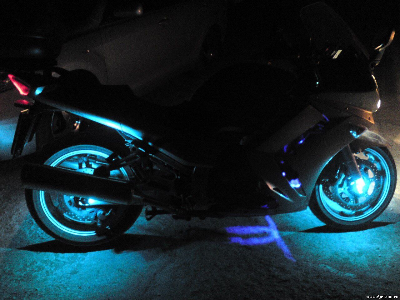

Maximus55Дата: Пятница, 29.08.2014, 00:19 | Сообщение # 10
Сообщений: 42
Тоже себе сам поставил,выглядит вот как.Класно ночью и днём помогает не плохо,особенно в режиме мерцания!
Прикрепления: 1125516.jpg (297.5 Kb)
MarvikДата: Пятница, 29.08.2014, 08:20 | Сообщение # 11
Цитата gammmer ()
Решыл подсветить свой, в интернете почни ни одной фотки и видео с подсвеченым фыжером. Потому сам продумал куда что липить.
gammmer, Так поделитесь информацией о деталях wink какие ленты, какой контроллер у тебя менят цвет, какая кнопочка на руле, что бы хотелось улучшить, или переделать?
Maximus55Дата: Пятница, 29.08.2014, 10:57 | Сообщение # 12
Сообщений: 42
Купил вот здесь http://www.ebay.com/itm/Multi-Color-Remote-LED-Motorcycle-Wheel-Pod-Custom-Accent-Light-Kit-600-1000-RR-/271273695012 Потратил 2 дня на установку.Провода максимально спрятал.Вывел на кнопки на панель над аккумулятором (на будущее лучше выводить на отдельный пульт)у меня кнопки на понели уже стояли при покупке мота.Также обязательно что бы кнопка разъеденяла цепь к питанию иначе будет разряжаться аккум,когда мот заглушен.Медленно но верно!Также я купил дополнительные два огня,но не обратил внимание,что они двух контактные а значит не меняют цвета.Я поставил огни от комплекта на оси колёс,куда они и должны крепиться.А дополнительные огни в моторный отсек,на места крепления вентилятора радиатора.Важный момент,если заказывать комплект подсветки то выбирайте сразу то количество огней которое вам нужно,так как блок управления рассчитан на определённое количество огней!Что же косаемо нужно не нужно моё мнение НУЖНО!Как днём так и ночью в режиме импульсного мигания это привлекает внимание в водителей авто в потоке.
