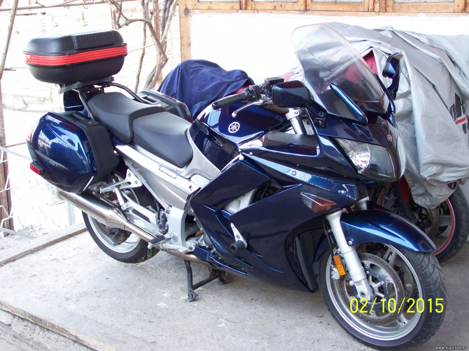

raider1300Дата: Понедельник, 08.02.2016, 20:08 | Сообщение # 259
Багаж. FJR 1300A-есть "Турист чистой воды". А раз так, то туристу нужны багажные ёмкости, т.е. кофры. Едва купив свой мотоцикл, я сразу обратил внимание на то, что на мотоцикле стоит стальной багажник с платформой от GIVI.Увидев всё это Я ... расстроился... Мне черезвычайно по своему стайлингу нравился оригинальный багажник, это потом я узнал, что это такое... И так GIVI. В виду того, что мне предстояло ехать до дома 700 км, мне нужен был кофр в который я мог положить свой не хитрый скарб. Выход был найден в виде китайской копии GIVI е 360 за 50$, нужно сказать что качество изделия оказалось на очень приличном уровне, данный кофр служит мне верой и правдой по сей день. С него и началась моя коллекция топ кейсов к этому прекрасному мотоциклу.

raider1300Дата: Понедельник, 08.02.2016, 20:41 | Сообщение # 261
Багаж 2. Всё бы ничего, по своей стилистике этот кофр мало подходил данному мотоциклу и Я задумался обзавестись чем-нибудь посолиднее. В виду того, что перед этим я прикупил себе новенькие оригинальные боковые кейсы "в цвете", а за одно и три новеньких замка к ним, я решил купить оригинальный топ кейс, не пропадать-же одному замку за зря... И что мешало идиоту банально взять в расчёт всё то, что писали о нём на форуме... Послушать брата сделать другой выбор, в пользу GIVI V47, его доводы о том , что на универсальной платформе я смогу использовать оба кейса, один парадный, второй рабочий. Но НЕТ, перспектива все три кейса открыть одним ключом взяла верх! Так моя коллекция пополнилась вторым экземпляром... Покрасив верхнюю крышку в цвет мотоцикла, переделав крепление и адаптировав его под багажник GIVI, я понял, что кейс не АЛЛЁ. Он очень тяжёлый и дребезжит на колдоёбинах, а его талант улетать чисто по настроению разбила все мои надежды иметь его в своей мото практике. В результате я пришёл к тому, с чего нужно было начинать.
Прикрепления: 2000519.jpg (306.2 Kb)

raider1300Дата: Понедельник, 08.02.2016, 22:14 | Сообщение # 262

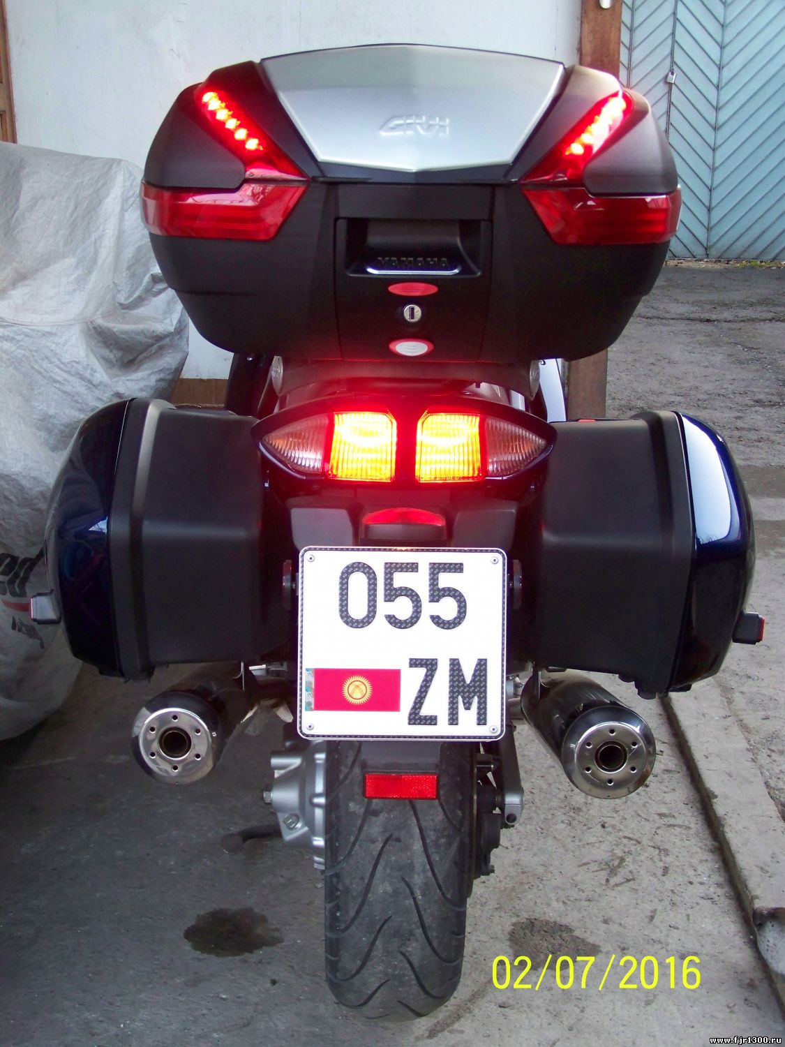

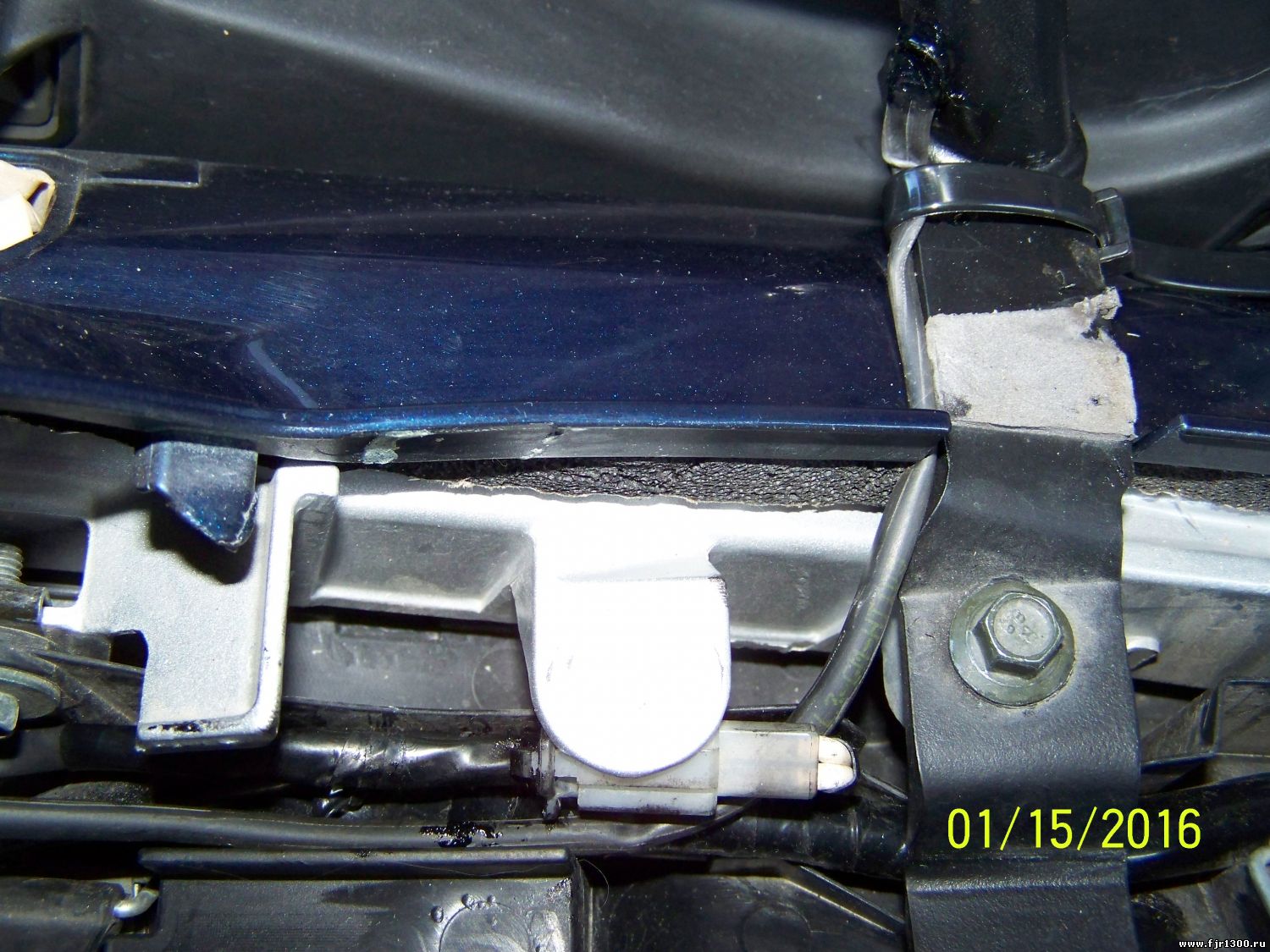

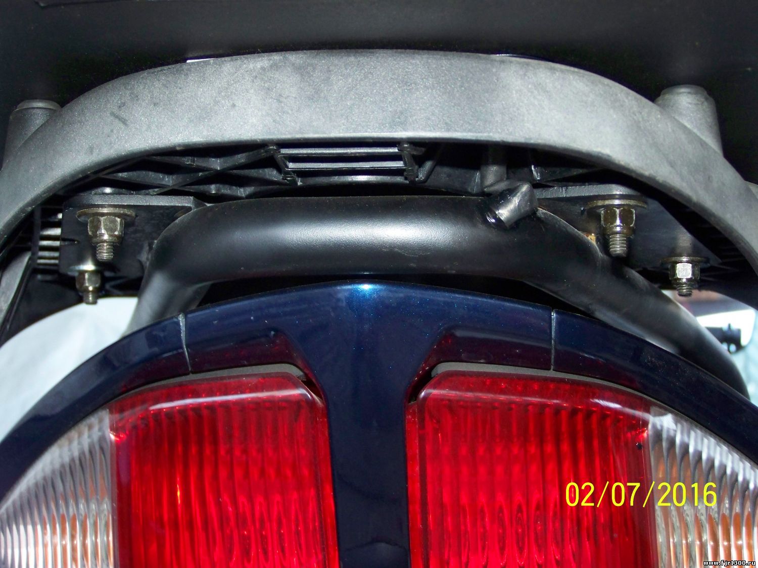

Багаж 3. И так решено, это будет GIVI V 47 с опцией встроенных фонарей Е135. Данная опция не только "красивость", а ещё и важный элемент безопасности. И тут возникла трудность, там где я заказывал кейс, не оказалось Е135- вот тебе и Америка... Выручил Рома terekhovr, купил в Москве и отправил мне почтой России. И пока кейс шёл, я решил заняться инсталяцией питания "стопов" кейса. Тот способ, который я видел на инструкции и многочисленных видео меня не устраивал! И я пошёл своим путём. Просверлил два тонких отверстия и протянул кабель внутри кронштейна, предварительно заменив его на более адекватный провод с лучшей изоляцией. Отверстия входа, выхода и контактную часть с низу я "вымазал" (так получилось) силиконом для гидро- изоляции. Запитывать кабель от ламп как показано на схеме я тоже не стал (туда прекрасно попадает вода при мойке), вместо этого, врезал в жгут, через разъём. Всё разумеется хорошо заизолировав.
Прикрепления: 5121075.jpg (166.9 Kb) · 5998250.jpg (201.5 Kb)

raider1300Дата: Вторник, 09.02.2016, 20:02 | Сообщение # 266

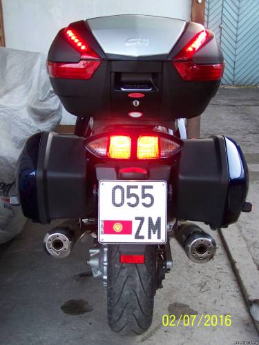

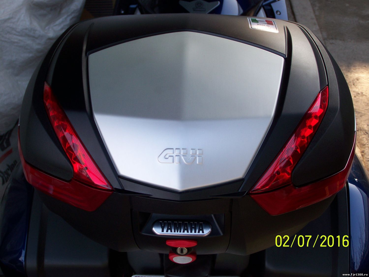

Багаж 3. Возвращаясь из командировки, я получаю звонок с известием о том, что мой кофр со всем содержимым прибыл. Путь составил полтора месяца ... таких сроков я ещё не знал. Распаковав его, я был впечатлён, выглядит стильно и дорого. Следующий вечер я с огромным удовольствием монтировал стоп-фонари, проклеивал термо-клеем уложенный внутри кофра кабель.  Установив кофр на мотоцикл, мне пришла в голову идея вклеить вместо анкетной таблицы в ручке,  оригинальную (друг подарил, привёз из Кореи) эмблему YAMAHA. На этом мои планы по развития не заканчиваются, в самое ближайшее время отпишусь.
