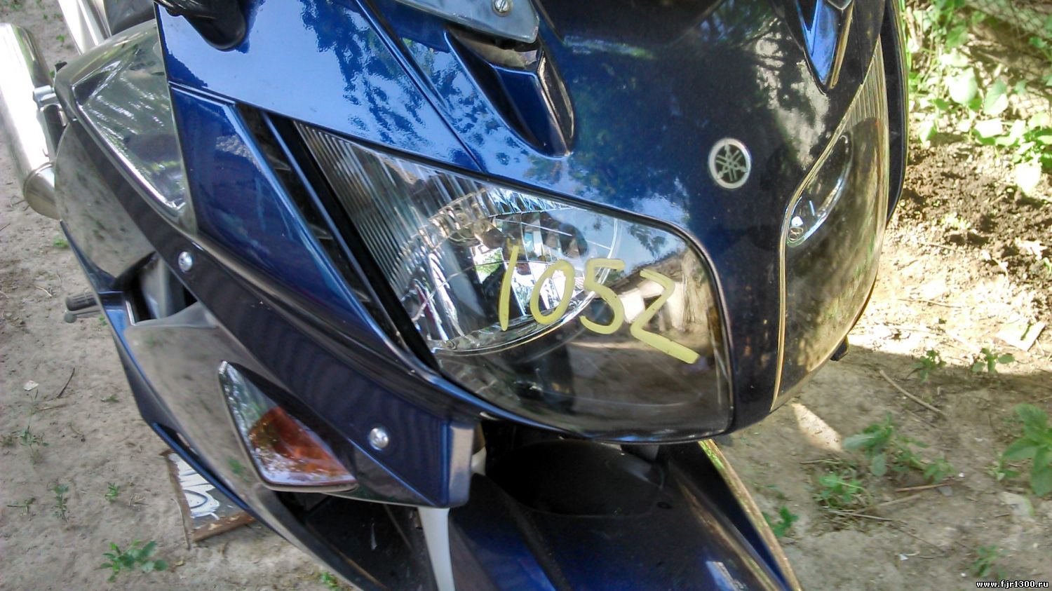

Тёплое летнее утро "13 июня,пятница" (не шутка) 2014 года ,я лечу в Бишкек за мечтой-YAMAHA FJR 1300,gen2,тёмно-синий... Всё как мечтал в далёком 2006,когда они только появились.В то время (2006 год) у меня не всегда были деньги на общественный транспорт,в виду того,что работал на государство... А в 2014. Покупка этого мотоцикла на тот момент не входила ни в какие мои планы,у меня стоял в гараже прекрасный тяжёлый тур эндуро,на решении купить его настоял старший сын тоже байкер, аргументация была такова, "мол мечты папа должны сбываться"... И вот он волнительный момент,распахнулись ворота контейнера из США и передо мной предстал "ЕГО ВЕЛИЧЕСТВО ФИДЖЕР",толстенными раструбами своих слегка помятых глушителей.Я ездил на 53 моделях мотоциклов (не гоню),чем только не владел,но фиджер  даже никогда не видел, столько о нём мечтая.Первое впечатление,какое у него всё большое! Второе впечатление,как всё классно и качественно проработано.Прогрев мотор,заправив бак 98 бензином (95 на тот момент на ГАЗПРОМЕ в г.Кант не оказалась),под звук очень низко взлетающего с Российской авиабазы Ил-76 (с ним кстати он по сей день и асациируется),мы отправились на замену масел в ЛИКВИ МОЛЛИ.И вот заменив масло в двигателе и редукторе,протянув всё на что хватило ума, опыта и возможности, следующим утром я выдвинулся домой в Ош.Мне предстояло за один световой день пройти 700 км пути, 5 перевалов, 3 из которых выше 3000 метров над уровнем моря, 4 тунеля, самый длинный из которых 3 км- под проливным дождём...И фиджер прошёл этот путь очень достойно, а на паревале Ала-Бель было -5, шёл снег,но ни одного заноса, АВС-про которую я столько был "наслышен" работала просто великолепно, не хуже BMWшной! Там я и понял,что с этим мотом у меня возникнет "большое чувство",это первый мотоцикл ни разочаровавший меня ни в чём, а напротив превзошедший мои самые смелые ожидания.Потому я и решил вложить в него столько,сколько будет нужно.Таким я увидел его в то утро.

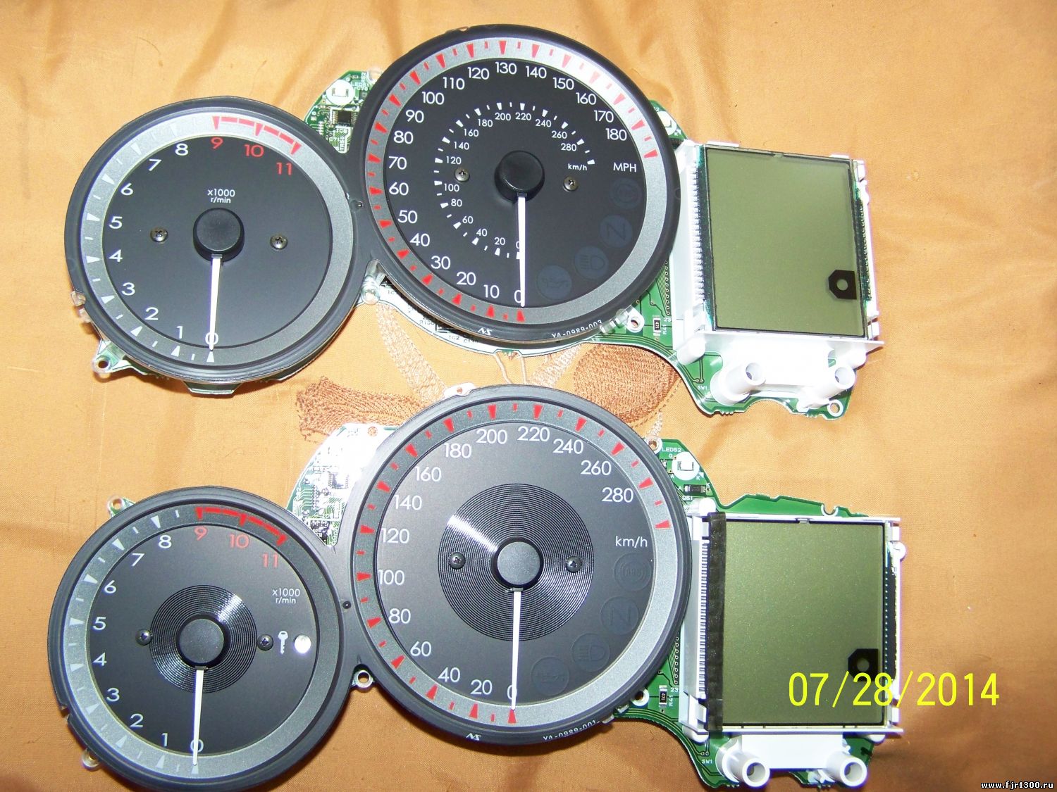

Сразу в Бишкеке заказал на injapan.ru глушители,родные были малость подмятые и сильно портили внешний вид. Тем-же вечером вместе с Тимой (близкий друг,закоренелый байкер) тщетно пытались перевести приборную панель в нормальные,метрические величины.Позже на форуме я узнал,что с 2006-2007 годом одними кнопками это не пролазит... Плюс меня конкретно бесила дублированная (мили-километры) разметка спидометра,в которой километры были представлены очень мелкими цифрами и беглым взглядом ни хрена не читались,100 км/ч. угадывались по болтику,которым был прикручен циферблат спидометра.Взвесив всё это, было принято решение о покупке метрической панели приборов с родными километрами,литрами,цельсиями. ebay.de пришёл в помощь,230$ (все цены буду указывать конечные,с доставкой), две недели ожиданий и посылка у меня в руках.Установив её следующие несколько дней я блаженствовал от того, что видел на ней.

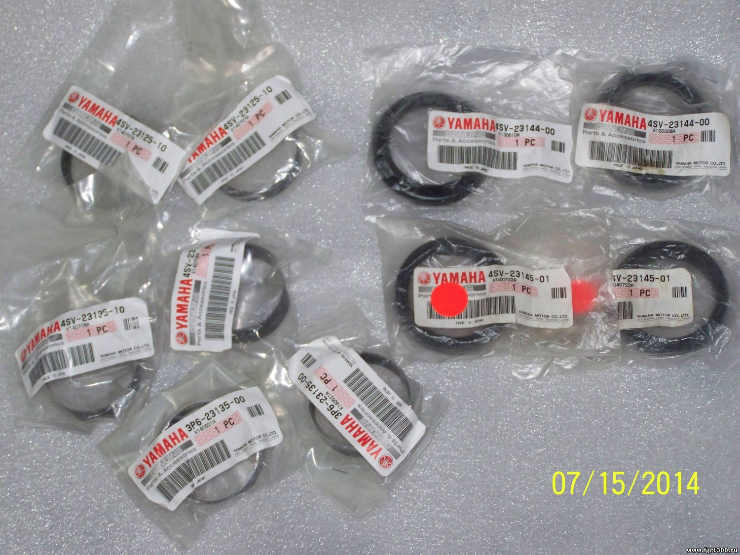

Примерно через пару недель эксплуатации побежала вилка. Запотевания на перьях я заметил ещё в первый день в Бишкеке.Я человек ленивый и по этому всё стараюсь делать один раз и капитально,а по тому сразу заказал на ebay полный рем.комплект из сальников,пыльников и шести направляющих,всё оригинальное,другим стараюсь не пользоваться. А так-же прикупил 3 литра масла MOTUL 10W FACTORY LINE,потому как оно мне нравиться больше всего и в первый же выходной, который я себе устроил на следующий-же день, вилка была разобрана,промыта авиа керосином (извёл 8 литров),заправлена по 670 грамм в каждое перо и собрана на новых комплектующих. Работает прекрасно по сей день.

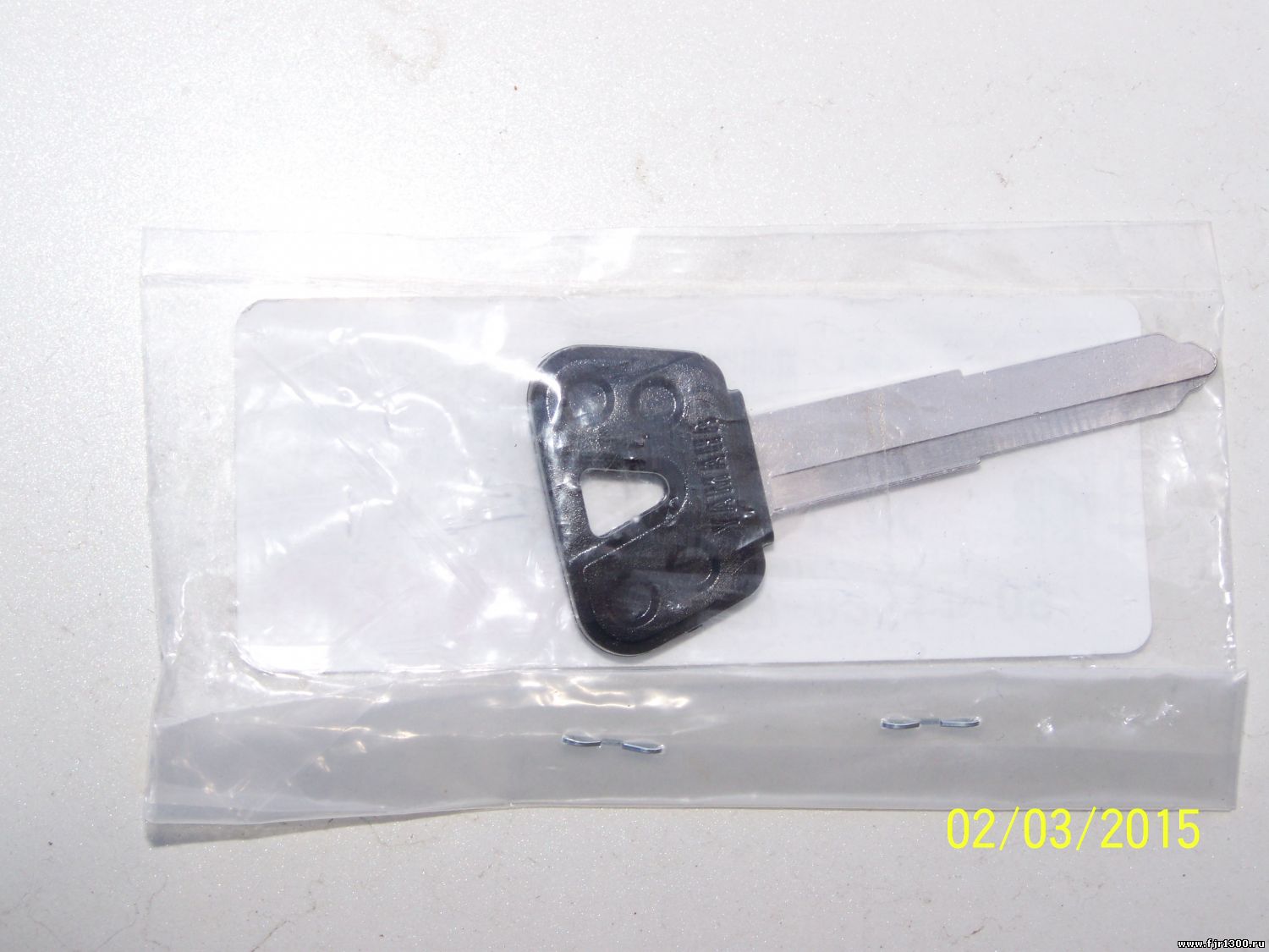

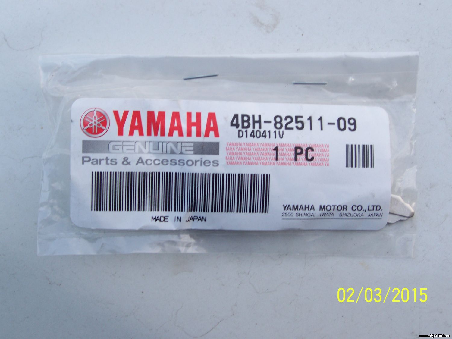

Перспектива потерять единственный ключ, сподвигла меня заказать оригинальную "болванку",оригинальную, потому как имею печальный опыт (к счастью чужой), когда человек решивший сэкономить 15$, испохабил китайской болванкой замок зажигания. Зная сколько стоит комплект оригинальных замков на МЕГАЗИПЕ, я решил его опыт не повторять.
Прикрепления: 2029694.jpg (102.7 Kb) · 5967195.jpg (108.8 Kb)

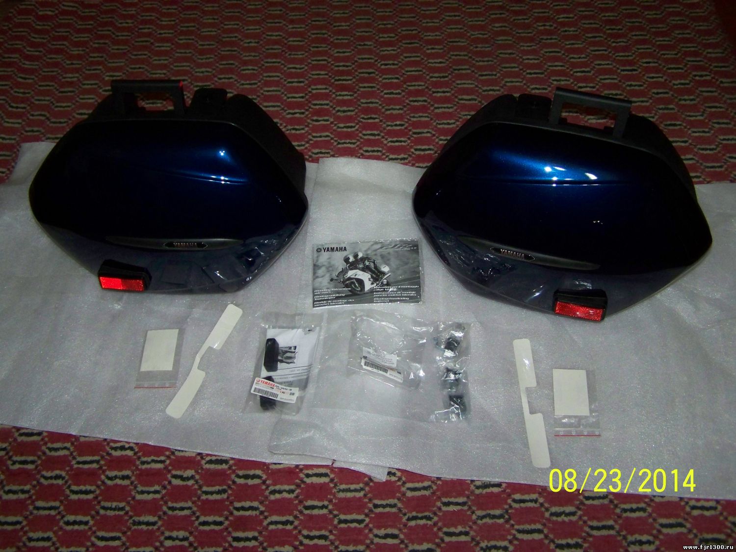

Один мой классный знакомый как-то сказал:"Фиджер без родных кофров выглядит просто бастардом"... Эта речь, вылилась в покупку комплекта боковых кофров, "в цвет" и трёх фирменных замков с двумя ключами. Всё новое, цена вопроса, кофры 1150 $ и 107$ замки.
