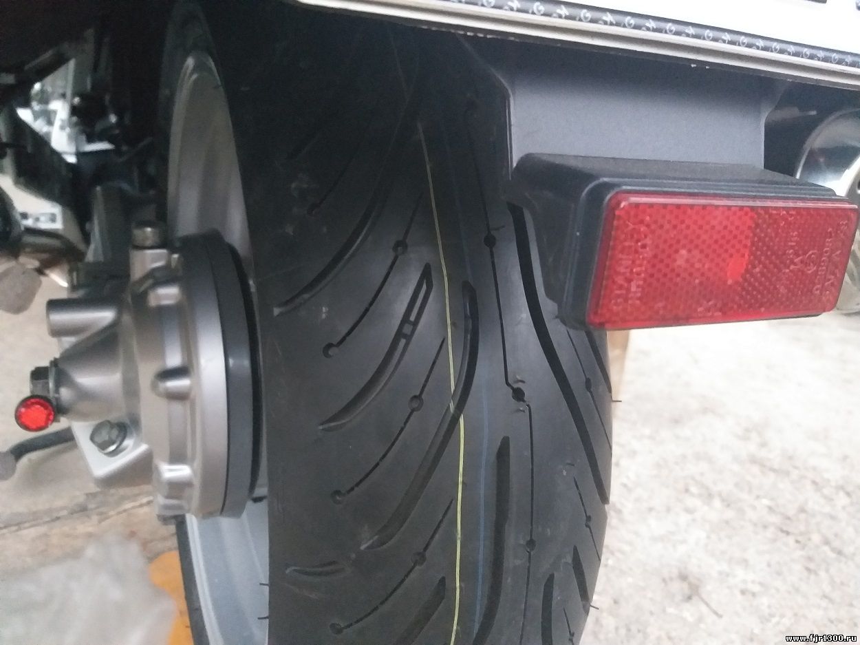

Колёса.

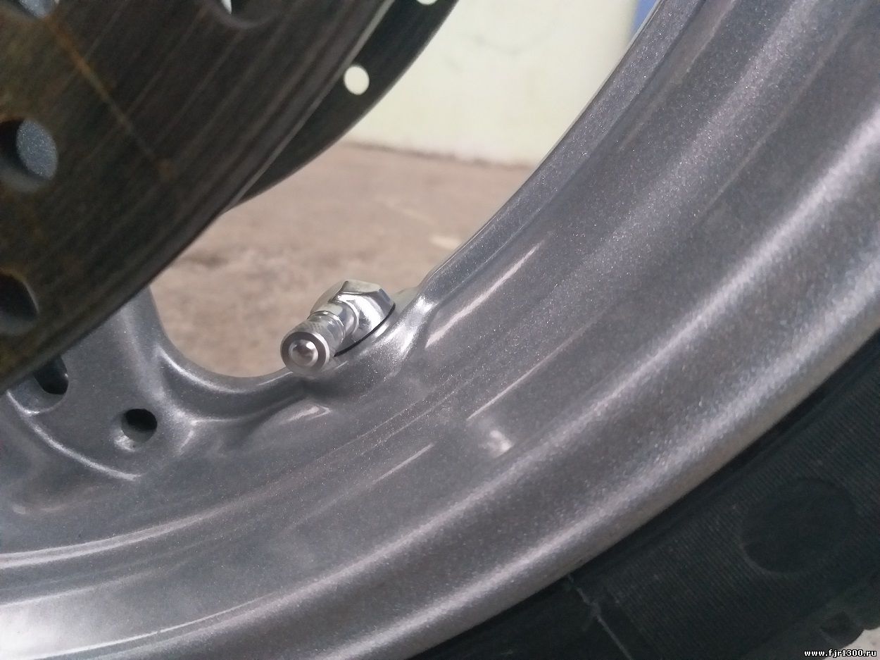

Когда туринг куплен не для понтов, а ездить и он ездит, то у него "приезжает" резина. Предыдущий MICHELIN PILOT ROAD 4 GT пробегал в районе 20 000 км, пришло время его заменить на новый комплект. Мудрить не стал и взял точно такой-же: " От добра добра не ищут."
Попутно решил заменить резиновые воздушные клапана в колёсах на 90 градусные алюминиевые. Боже, насколько они удобнее прямых! Вот кто-бы и что не говорил, а вид новой резины ласкает глаз и душу!

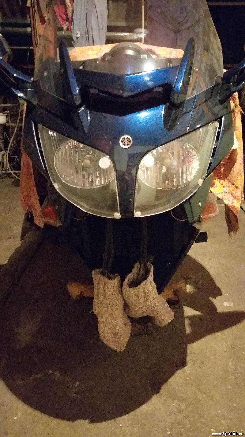

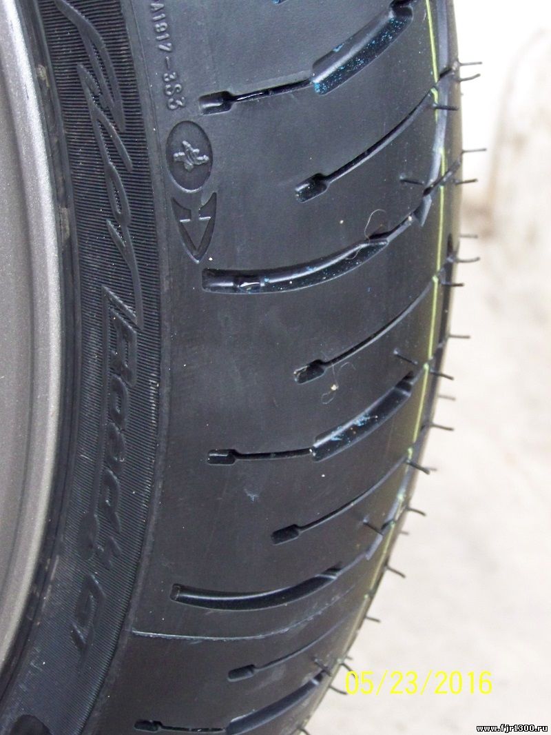

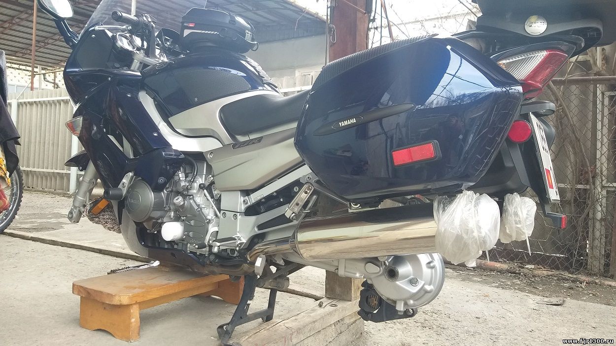

raider1300Дата: Суббота, 04.04.2020, 23:50 | Сообщение # 572
Несколько фоток сделанных при замене резины. snap
Прикрепления: 5394768.jpg (180.1 Kb) · 4700884.jpg (203.5 Kb)
ALobovДата: Воскресенье, 05.04.2020, 10:29 | Сообщение # 573
Носочки просто супер  smile   hands
Володь, надеюсь ты обдумал этот шаг? Кто-то тебе посоветовал, у кого-то стояли такие, на чём? На переднем колесе? У меня стоковый сосок (в просторечье) именно на переднем колесе выгнуло по ходу вращения, несильно, я это заметил, но не придал значения, а зря! Ты знаешь, какие ощущения если даже немного подспустило перед на фыжере? Я испытал - когда едешь по прямой - никаких, ничего не чувствуешь, а в поворот войти не можешь, как ехал прямо, так и едет... Я помню как приближался в повороте отбойник, с изумительной скоростью нёсся вдоль меня, всё ближе, ближе... Потом помню, как качусь к обочине, снижая скорость... Мозг отключился, работали рефлексы. ХЗ как я вырулил... Так вот, в колесе ещё оставалось 0,5 атм., сосок сапунил, я их после заменил на укороченные, спортивные, а люминь может просто отломаться и не дать шансов остановиться.
Надеюсь, я ошибаюсь, но ты, пожалуйста, ещё раз обдумай это своё решение.
raider1300Дата: Среда, 08.04.2020, 10:05 | Сообщение # 578
Дмитрий, Спасибо за совет - ценю брат!
У моего сына стоит на его SUZUKI SV1000S, купили уже с такими - 6 лет катает. всё отлично! Я себе установил точно такие-же. По правде говоря, мне видеться. что резиновый клапан имеет шансы отлететь куда больше. У этого стенки миллиметров по 7 + Т-образная резиновая прокладка , которая призвана обеспечивать не только уплотнение воздуха, а и где то амортизировать.

Поставил себе такие. Оригинал Хонда.
Каталожный номер 42755-MKA-D81
Но надо было узнать есть ли такие, только чёрные...диск чёрный.
Поставил. Закрутил на фиксатор резьбы. Надеюсь, что спускать не будет - ведь площадка под сосок не идеальная. Время покажет.
Но зато замерить давление или подкачать теперь одно удовольствие!

У меня не спускают от слова совсем!

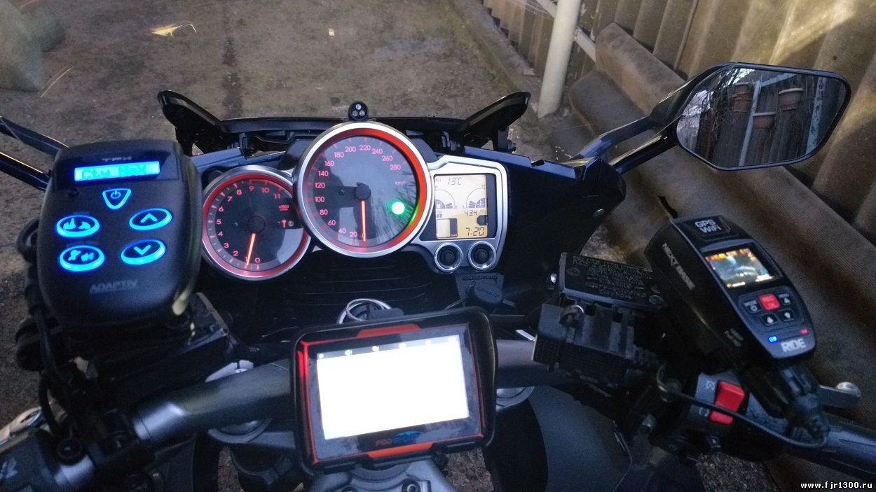

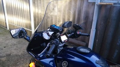

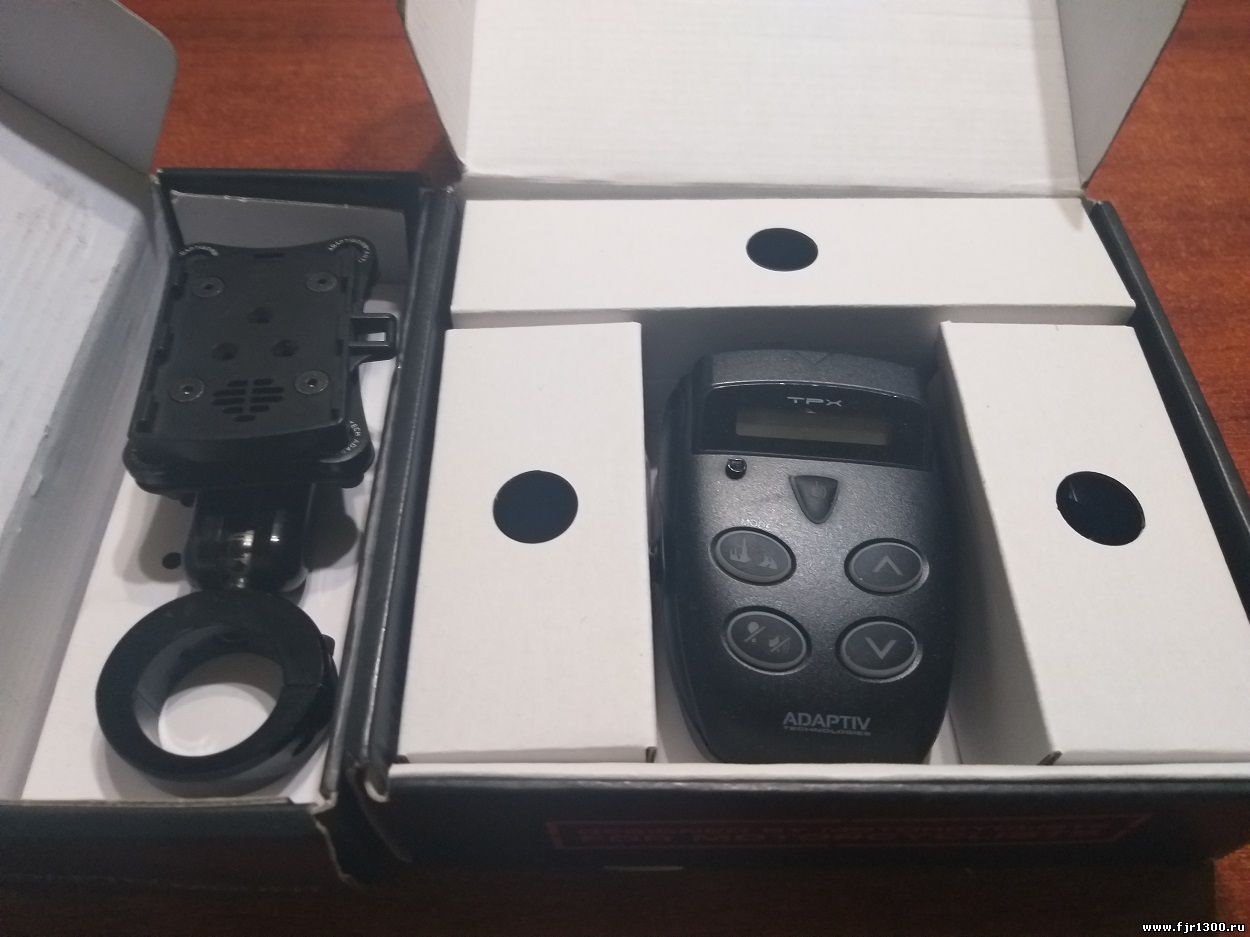

Мото радар-детектор TPX ADAPTIV 2.0
    Когда какая-то навязчивая идея захватила твоё сознание, нужно удовлетворить этот "голод"! Если конечно есть для этого целесообразность и средства - всё разумеется в разумных рамках.
В случае с моим радар-детектором всё было именно так. Мне очень везёт на штрафы с "фена" портативного радара за превышение скорости, потому как наши скоростные лимиты свёрстаны именно из комерческих соображений, а раз так, значит нужно средство противодействия этому "обдиралову".
    Новый диивайс стоит практически 300 баксов + около 100 холдер, что охлаждает пыл..... Но Я однажды встречаю б/ушный радар с холдером за 55 $ + 21$ доставка -заманчиво! Ладно, если будет какая-то лажа с прибором, останется холдер с "навесухой" - уже не в пролёте, берём.
    Прикинув прибор, у него не работал визуальный оповещатель сигнала, я списался с продавцом и тот мне говорит, что мол потому и так дёшево, ну мол можно купить новый за 299 $, а так мол он работает, просто я переехал жить в штат, где они запрещены, потому и продал. Визуальный оповещатель не работал по причине того, что у него был обрыв одного из проводов.... smile Пол часа под кофе и вуаля! Шарик с болтом был выточен за 15 минут, чтобы можно было его крепить на машинку сцепления. Грамотный монтаж занял пару часов "в кайф" и вот очередная мечта идиота сбылась, осталось испытать.
     Созвонившись со знакомыми "гайцами" договорились затестить его, парни взяли все виды самых-самых радаров. Договорились, что я буду моргать им как засеку облучение радаром. По результатам тестов мне было сказано, что они обнаруживали меня в лучшем случае на 10-15 секунд позже чем я их, в зависимости от моей скорости. В спину 5-10 секунд. И вот еду я однажды и бац моргает и пищит зуммер! Я сбрасываю скорость, выезжаю из-за пологого поворота и БА......! Целая капелла доблестных сотрудников с "честными лицами" - YES, сказал я, уже не зря!
Прикрепления: 7570265.jpg (97.8 Kb) · 9547123.jpg (144.2 Kb) · 1920327.jpg (164.9 Kb)
