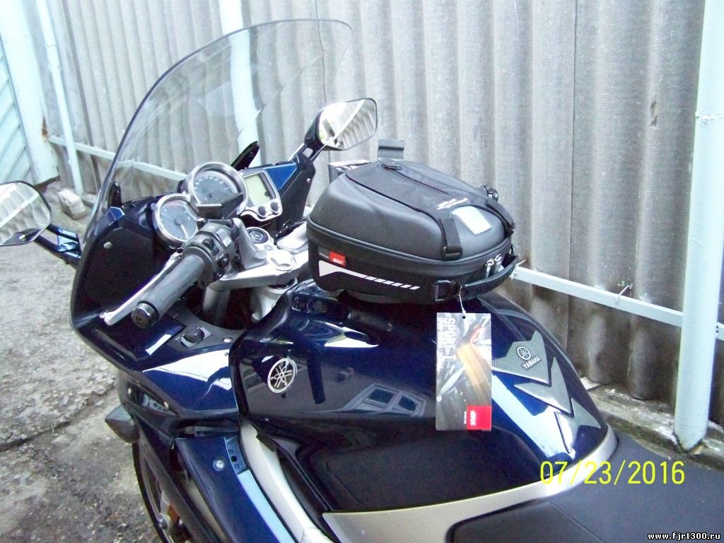

БАГАЖ.
Готовля свой мотоцикл к путешествию, и опираясь на принцип "Туристическому мотоциклу багажные ёмкости не только к лицу, но и к месту", прикупил кейс на бак, с креплением на его горловину GIVI ST602 объёмом 4 литра. Брал я её для транспортировки смартфона, (для чего в крышке сумки есть прозрачное окно), фотоаппарата, карты (в верхней крышке имеется сетка на замке) и самое главное для противосолнечных очков. В лобовой части сумки есть специальное отверстие для шнуров (его видно на втором фото), и не промокаемый чехол, не промокает даже в сильный дождь.Рулём не задевает. Моя оценка 5+, "вещь" и очень удобная! Очень удобно снимается, ещё удобнее ставиться. Не вибрирует совсем. Очень рекомендую всем!

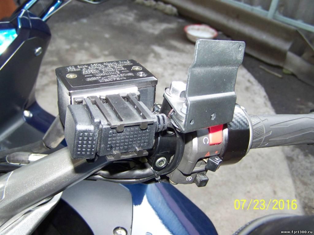

РОЗЕТКА.
Решение поехать на "Обскую волну" пришло в один момент, для чего то создавался этот мотоцикл, ни по кафугам гонять же на нём. Я понимал то, что для почти 7000 км путешествия нужна розетка для подзарядки телефона вложенного в прозрачный крэдл сумки GIVI ST 602, на горловину бака  который мне будет служить навигатором. Скажу сразу, связка телефон-навигатор мне не понравилась и к этому варианту решил больше не возвращаться. Есть поговорка: "Универсальная вещь делает всё-универсально плохо".... Это тот случай, ну для меня по крайней мере. Кроме телефона  в этой сумке у меня лежала зарядка для двух батарей GoPro 4 black edition, которая прекрасно снимает, но быстро разряжается, а посему её батареи нужно регулярно заряжать. Благо очень удобная конструкция сумки позволяет это делать вообщем без каких-либо напрягов.

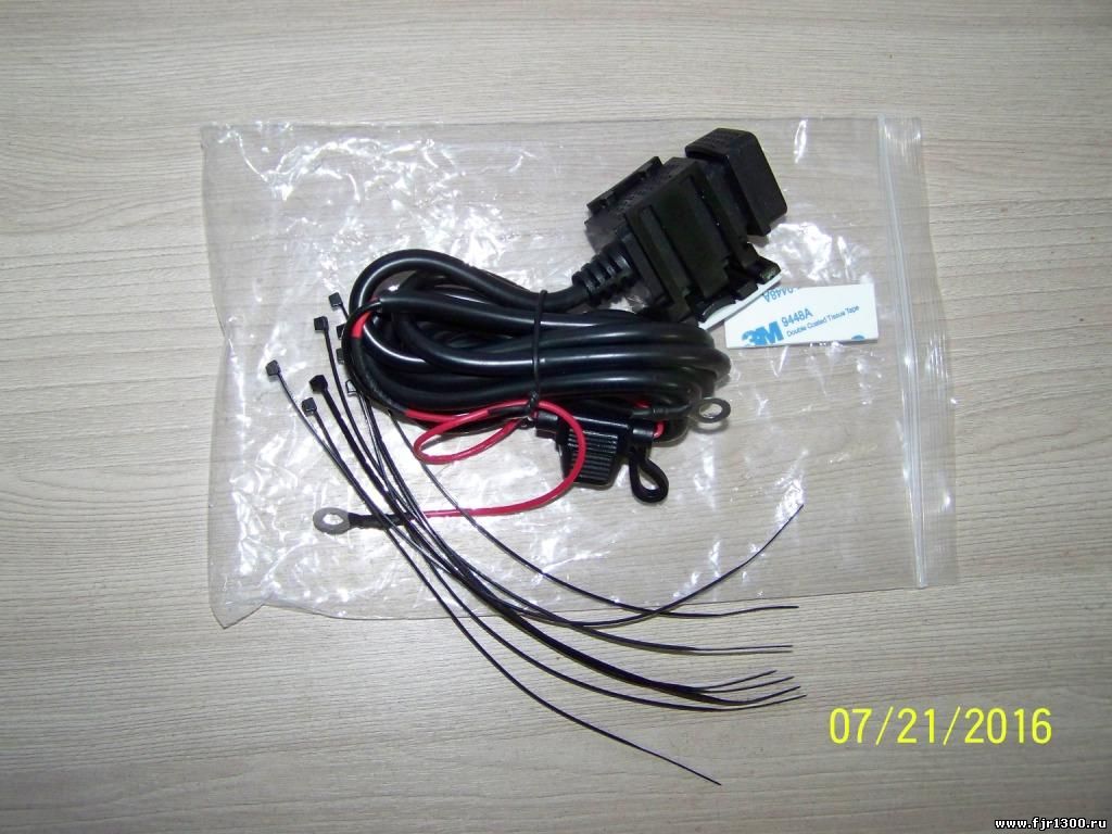

Двойная USB- розетка была куплена на ebay заблаговременно т.к. была в "Плане развития мотоцикла". Начались раздумья по поводу её расположения, ибо она должна быть в эргономически удобном и полезном для дела месте, ну и конечно не выглядеть "колхозно". Решено было расположить её на правый клипон, на внутреннюю сторону бачка тормозной машинки, там же я расположил и холдер для крепления на него пульта от камеры. Им служило крепление для контроллера управления теплыми ручками от SUPER ТENERE 1200. Я писал, что тёплые ручки у меня на мотоцикле стоят от SUPER TENERE, они идентичные, включая контроллер, я всего лишь их дополнил нужными деталями для адаптации под FJR.
Место оказалось очень удачным и удобным, а вот двухсторонняя клеящая лента разочаровала, отклеилась на первой-же сотне "казахских хайвеев", потому по умолчанию нужно сажать на 3М и на прогретую обезжиренную поверхность, а родную дарить детям.
Провода вывел по клипону за одно с другими проводами и через рулевую колонку и "морду" дотянув до АКБ на АКБ и завёл. Для того, что бы на стоянках для отдыха или обеда подзаряжать SCALA RIDER G9 заряда которой на весь световой день не хватает.
Прикрепления: 4970761.jpg (101.8 Kb) · 7349053.jpg (120.6 Kb)

raider1300, что такое кафуги? Сумка классная, но как с безопасностью? Не дай Бог (тфу-тфу-тфу) она-ж яйца срежет.
