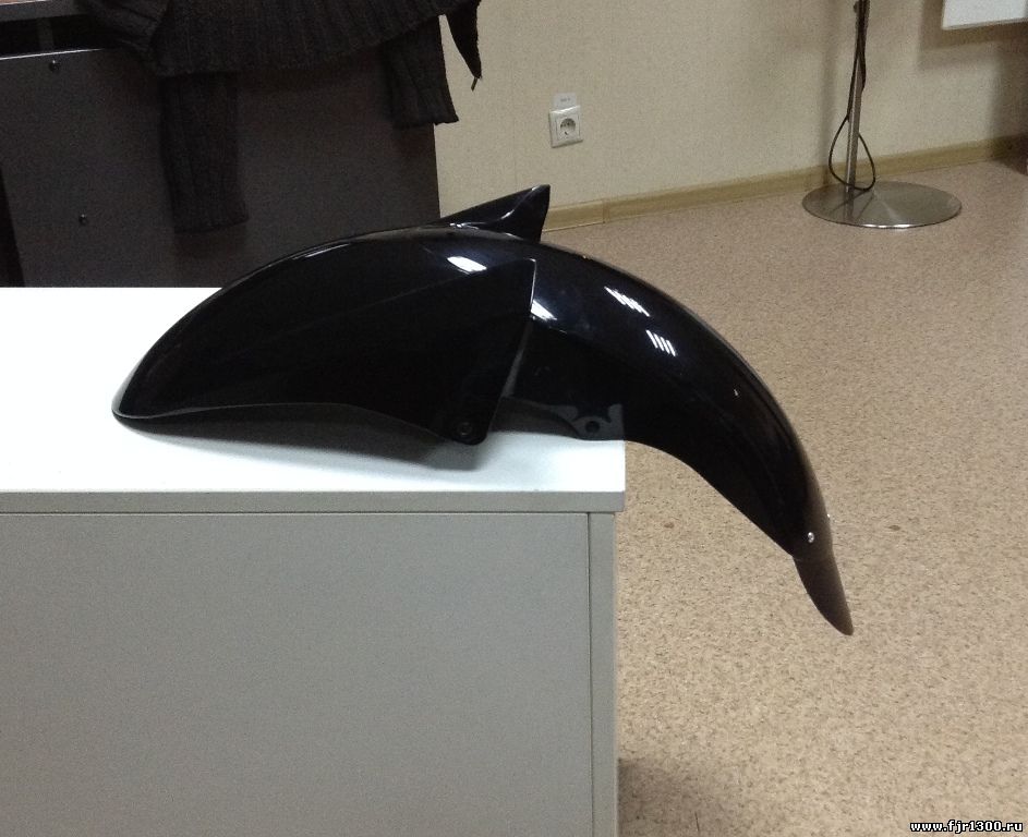

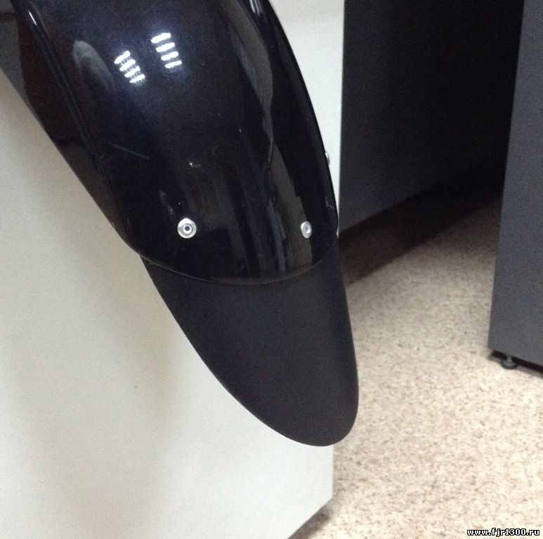

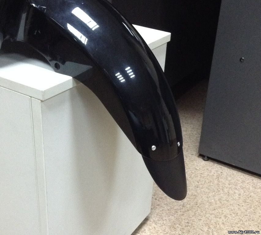

Не выдержал и ... сделал дельфину хвост smile
Черный пластик вырезал из банки под влажные салфетки для компьютерной техники.
Сначала клеил на Посикол, затем укрепил тремя клепками, подложив небольшие шайбы с обратной стороны крыла.
Длина брызговика - небольшая, но достаточная для сдерживания пескоструя направленного в сторону радиатора (езда по асфальту).
После полировки крыла, клепки покрашу черным.
Год - 2008.

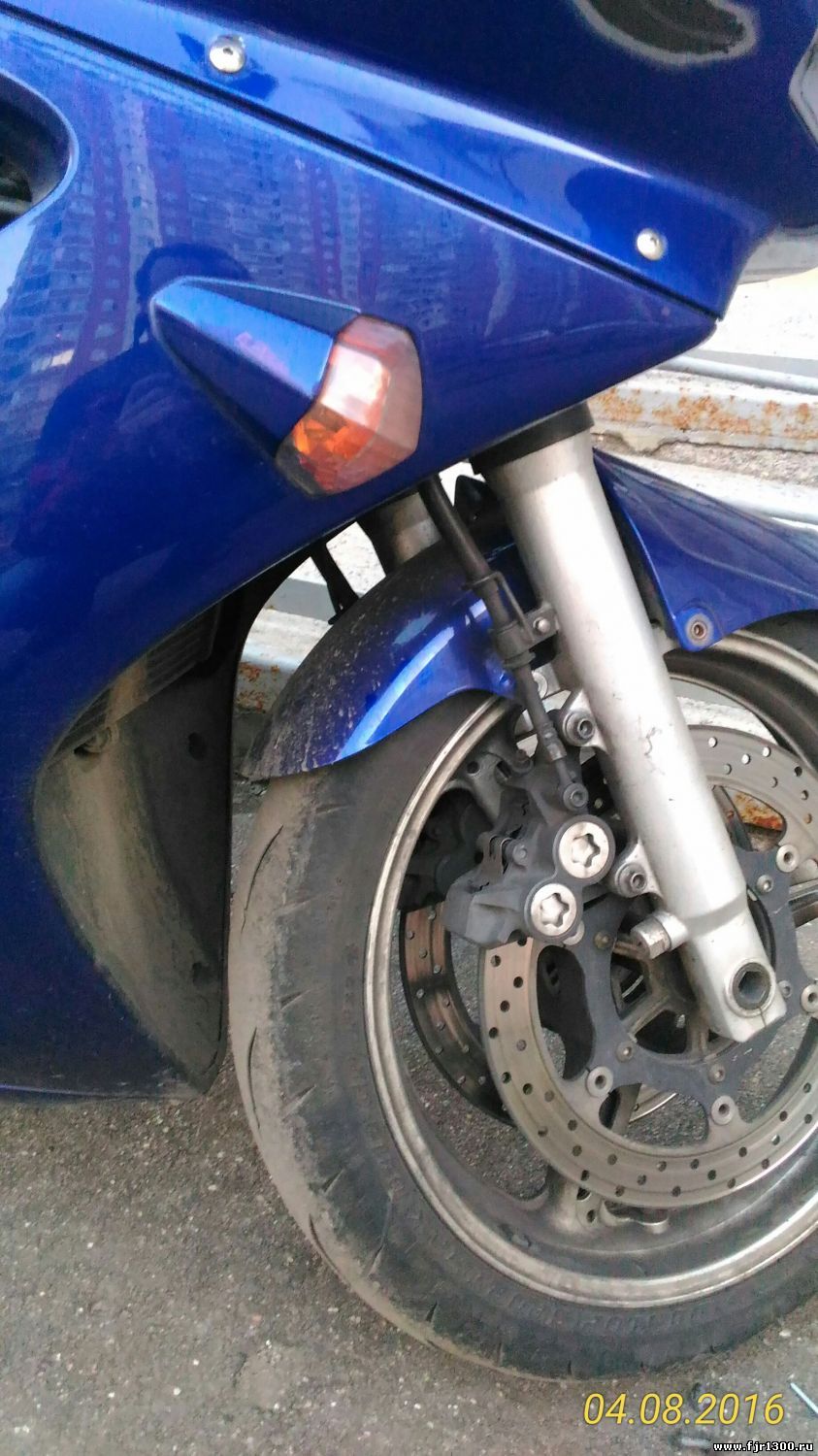

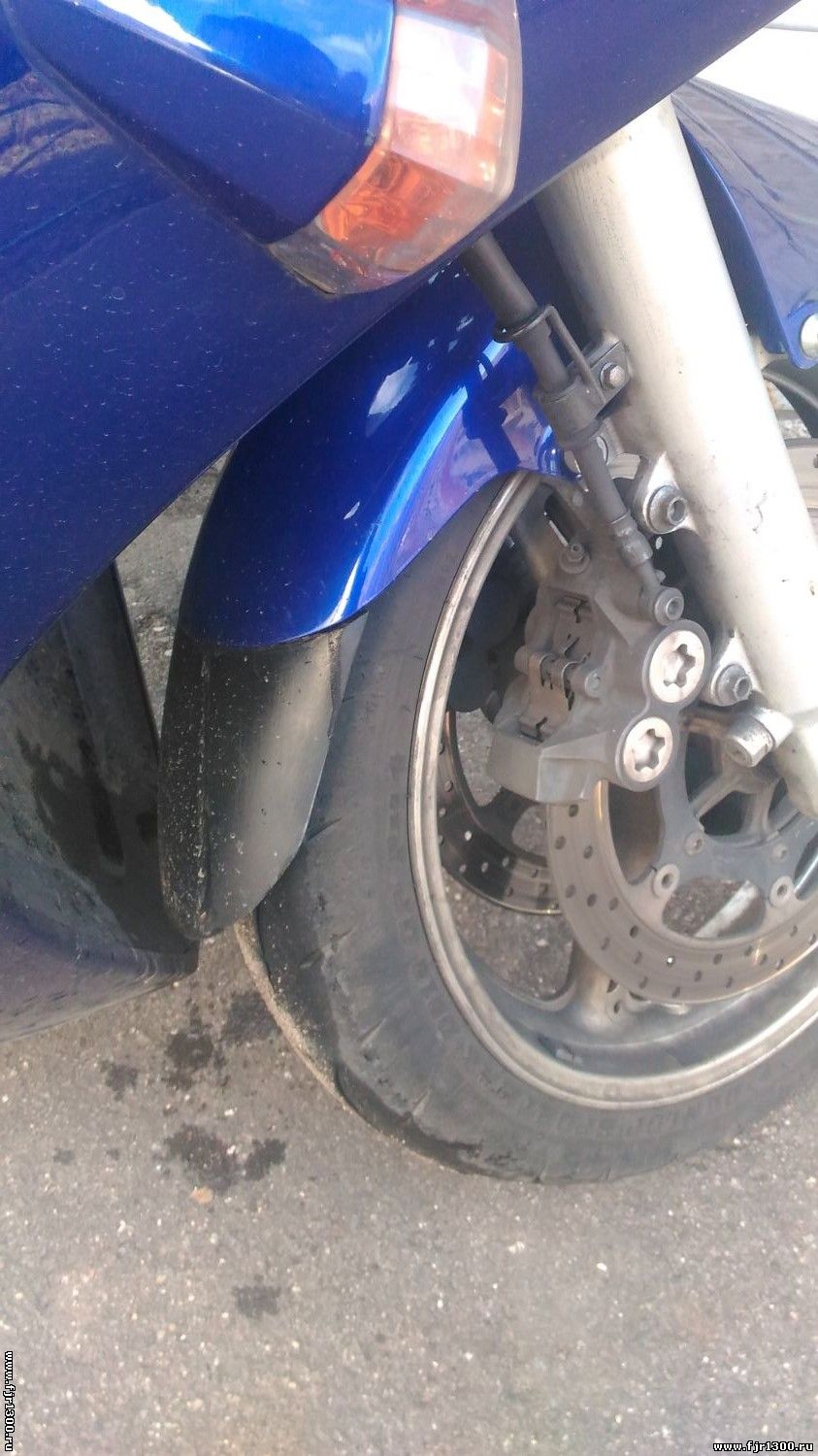

mihalich1209Дата: Понедельник, 11.04.2016, 20:40 | Сообщение # 52
Поставил наконец-то)
Прикрепления: 8213547.jpg (196.4 Kb) · 2026724.jpg (250.0 Kb)
Сообщение отредактировал mihalich1209 - Понедельник, 11.04.2016, 20:43
fiksaДата: Понедельник, 11.04.2016, 20:59 | Сообщение # 53
Сообщений: 600
mihalich1209, смотрю у многих такие крылья -обрубки какие-то на моём моте крыло длиннее -примерно до середины брызговика на фото то-есть закрывает радиатор плюс 5 см ниже - но это всё-равно не помогло словить камень в середину радиатора сбоку
mihalich1209Дата: Понедельник, 11.04.2016, 23:35 | Сообщение # 54
fiksa, у меня родное было длинее, но после аварии купил б/ушное, а оно оказалось обрубком таким. не знал раньше что они бывают такими. Из-за этого грязью всё внутри заляпывала.вся вилка, траверса, аккум.... до приборки долетало)))
