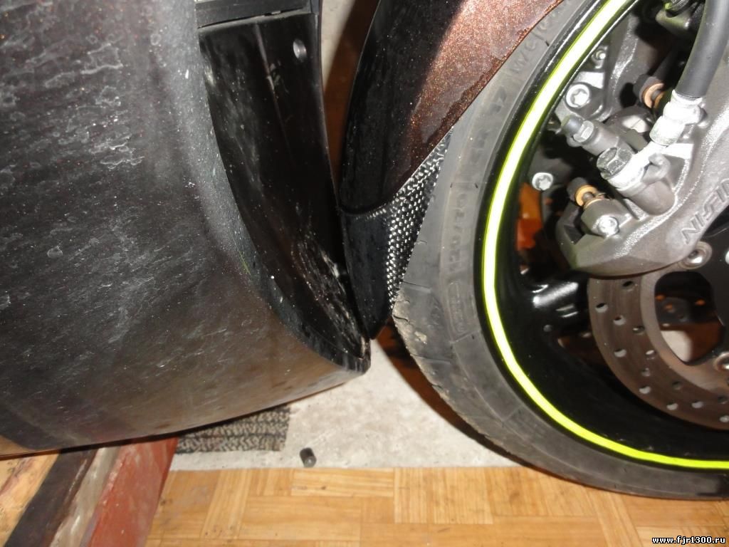

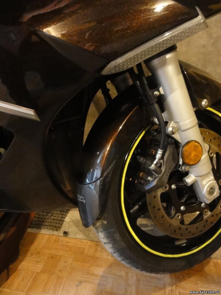

Сообщений: 89
Вот свежие фото

Цитата электроник ()
Из тонкого пластика загнёт под крыло
Я писал про "брызговичок из легкой и тонкой фибры". Если он вдруг(!) попадет под крыло, то его просто оторвет и "выплюнет". А вот если под крыло попадет кусок карбона на скорости 80 км/ч, который держится на скотче, то будет жОпа!

DимонДата: Вторник, 10.02.2015, 15:09 | Сообщение # 34
Сообщений: 65
lexa-rocker, выглядит - шикарно! Но я бы еще на пару клепок посадил для надёги.

MopedistДата: Вторник, 10.02.2015, 16:15 | Сообщение # 36
Сообщений: 122
я на прошлом байке крепил удлинитель на 3 клепки без скотча, держался отлично

МексиканецДата: Вторник, 10.02.2015, 16:56 | Сообщение # 39
Сообщений: 243
Dимон, какого года мот ? Вроде Фурер собирался подвезти!
На фото единственное что смущает....это раскраска карбон, выглядит как инородное тело!
На моте и так 3 цвета - коричневый , черный и серебро.
На мой вкус лучше взять пластиковый и покрасить в родной цвет, будет как родной смотреться.
Ну или черный, напротив брызговика защита черного цвета.

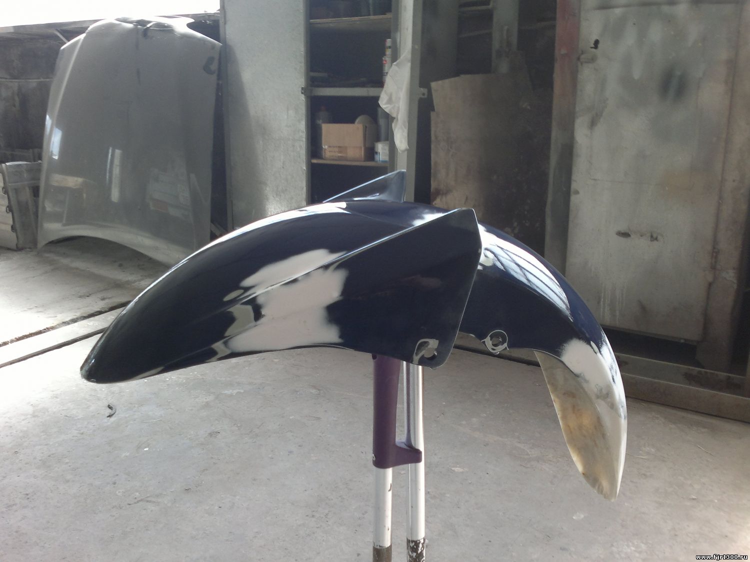

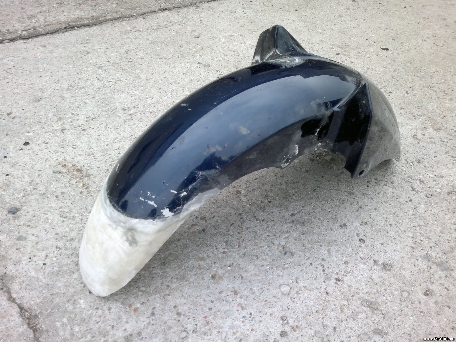

Не найдя отдельно накладки, я не стал замарачиваться с заказами, снял крыло и нарастил его стеклотканью с эпоксидкой.

Staslitovetz, а изнутри как выглядит,сколько слоев?

Подготовил, округлил:

StaslitovetzДата: Вторник, 10.02.2015, 17:23 | Сообщение # 44
Сообщений: 174
Покрасил, установил. На мой взгляд получилось не плохо.
Накладка должна быть тонкой и легкой, и в случае наезда на препятствие разрушиться не повредив основного крыла. не должна быть ниже плуга, и быть на расстоянии от радиатора примерно 15мм., чтобы не цеплять при просадке передка.
