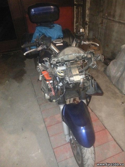

Наконец руки дошли до приборки... половину прошлого сезона я представлял как буду разбирать "пол мотоцикла" ради одной лампочки... ну собственно вот и момент настал)))
И все ради вот этой лампочки...

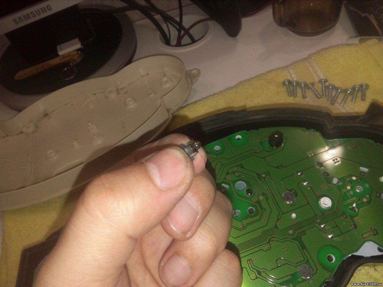

проехав по автомагазинам был шокирован ценами вот на это...
от 90 рублей за голую лампочку с усами и от 200р за лампочку уже с патронциком...
в итоге заехал в радиодетали и купил лампочки по 6 рублей за штуку... сам пере местил их в штатные патрончики - заменил все! т.к. не хочу в ближайшей перспективи снова из-за одной лампочки разобрать пол мотоцикла...

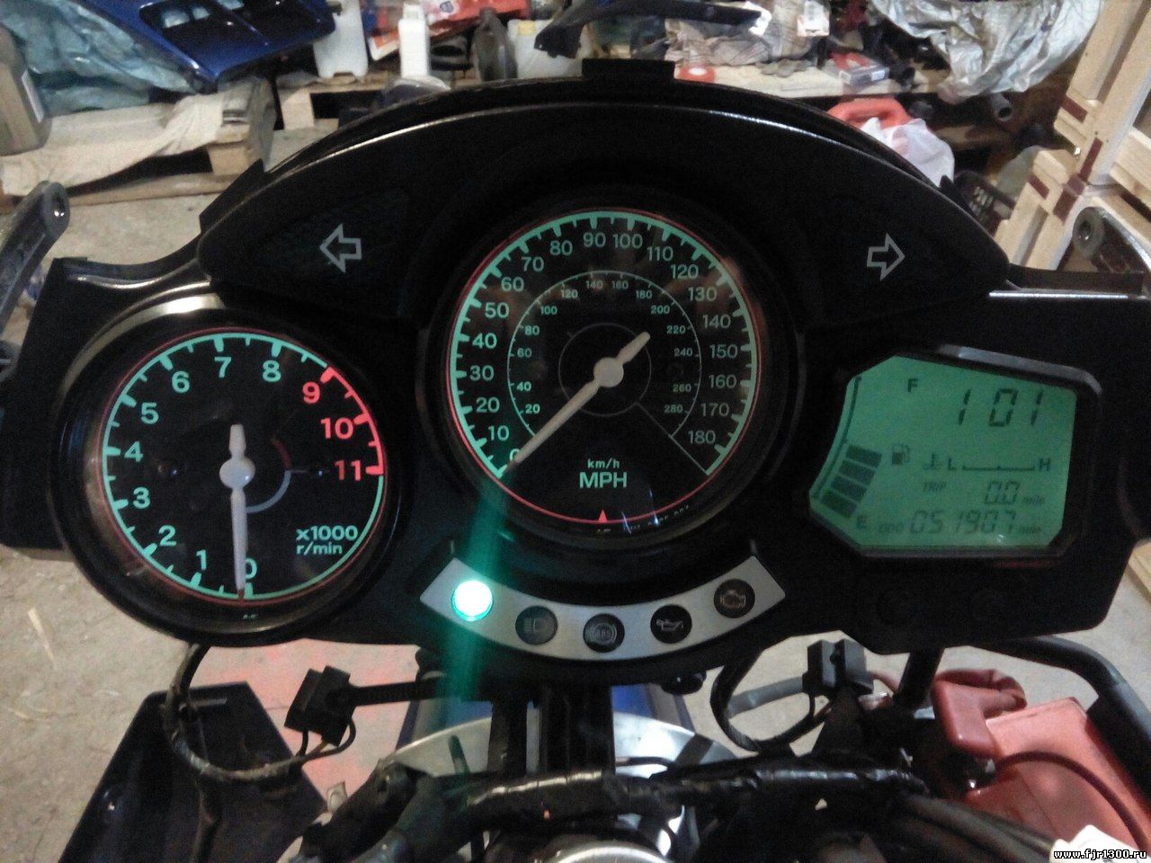

Результат порадовал)
теперь снова все светится как нужно!

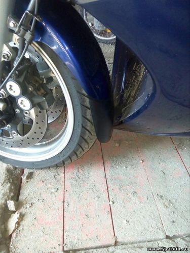

За одно поставил купленный ранее удлиннитель переднего крыла!
надеюсь проблема забитого радиатора теперь уйдет!

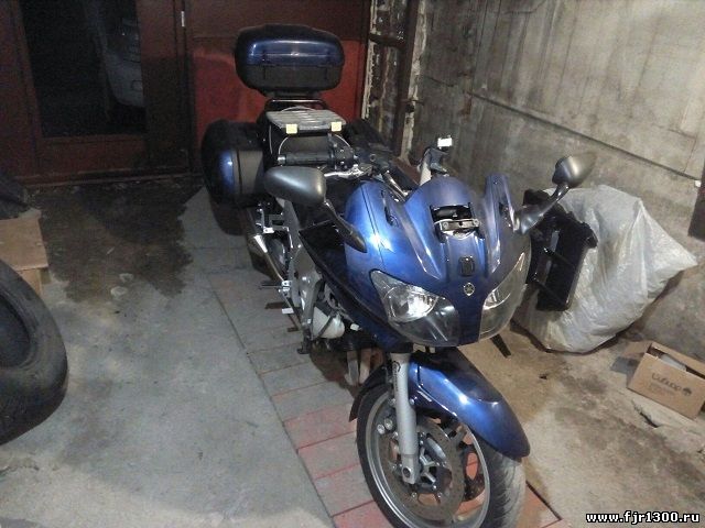

ну и собственно почти собрал... сейчас поужинаю и  в гараж! дособираю и поставлю гайку центральную с RAM-шаром

За одно поставил купленный ранее удлиннитель переднего крыла!надеюсь проблема забитого радиатора теперь уйдет!
Интересно,я тоже поставил,ты где брал и сколько стоит?
