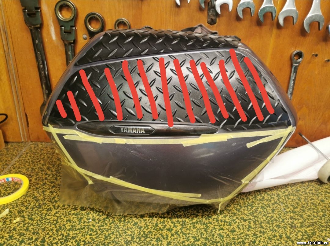

Цитата goos ()
А по центру резина не приклеивается
Двусторонний скотч наклеен на всю поверхность. Если есть большая площадь, оставляю зазоры между столбиками скотча. Для более мелких деталей я проклеиваю 100% всей поверхности.
Прикрепления: 4083105.jpg (178.0 Kb)

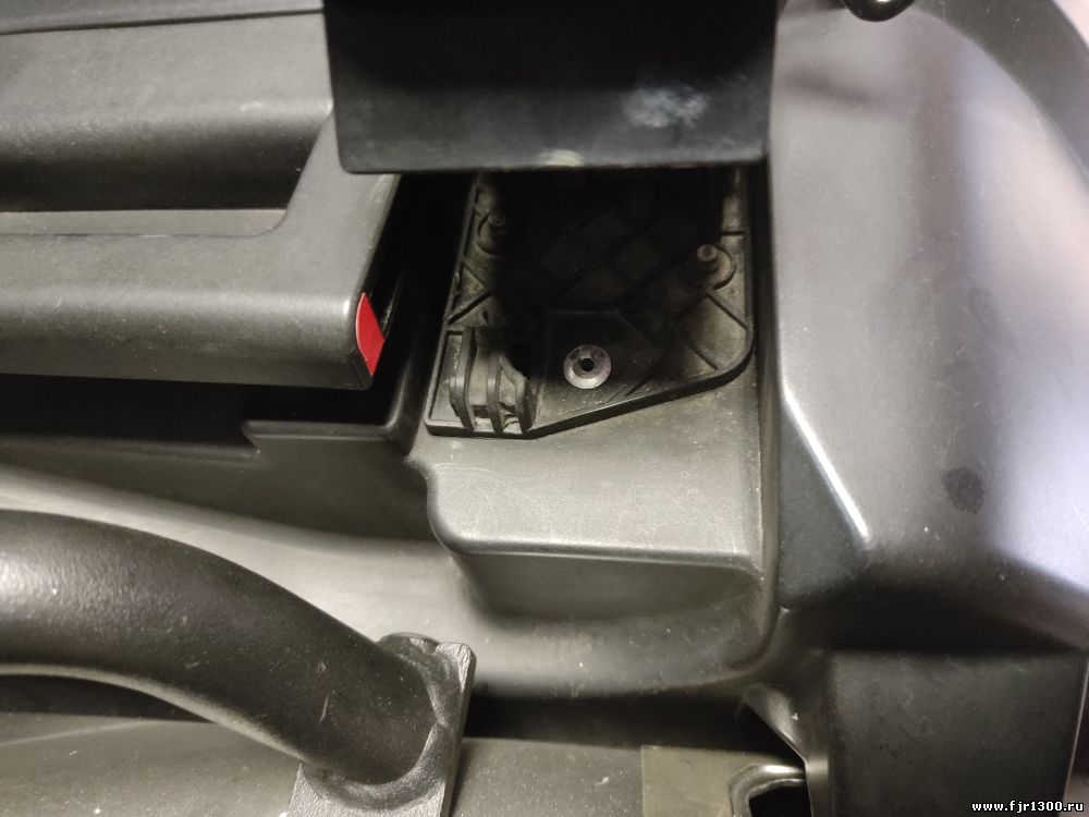

goosДата: Вторник, 31.05.2022, 16:28 | Сообщение # 408
Сообщений: 656
Вот эта дополнительная клëпка, которая не даëт изгибаться кронштейну когда тянешь за скобу и ручку.
Прикрепления: 7109155.jpg (77.3 Kb)
sandorsДата: Вторник, 31.05.2022, 22:49 | Сообщение # 409
Сообщений: 106

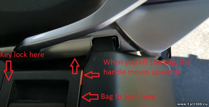

У меня тоже есть эта заклепка. Но это только половина проблемы. Механизм запирания кофра управляется с правой стороны рукоятки, а запирается ключом с левой стороны. Ручка деформируется по диагонали и позволяет снять запертый кофр.

goosДата: Среда, 01.06.2022, 13:03 | Сообщение # 410
Сообщений: 656
К сожалению это так. Вскрыть кофр для меня 5 секунд.
