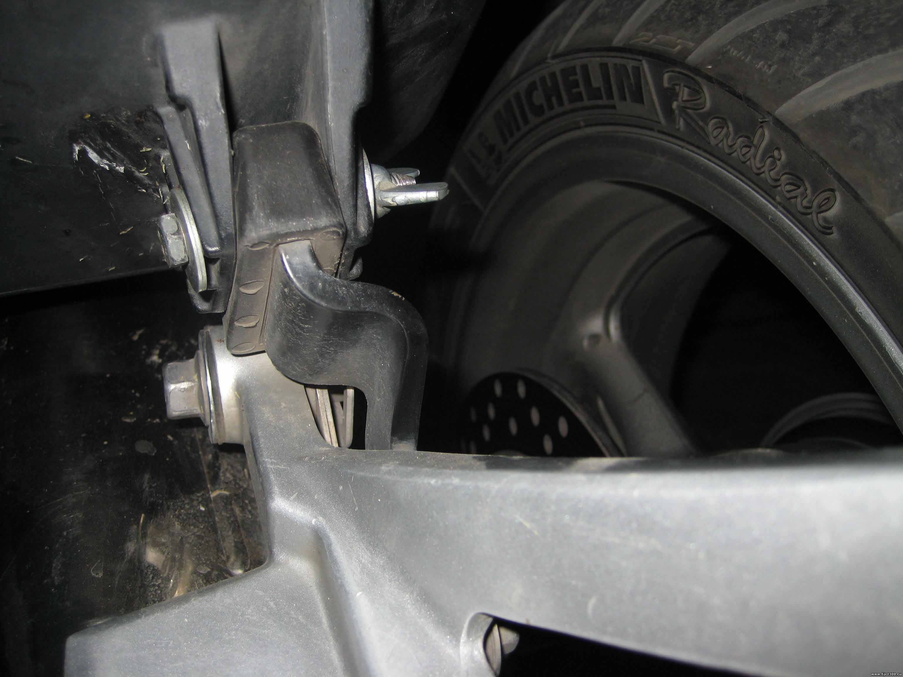

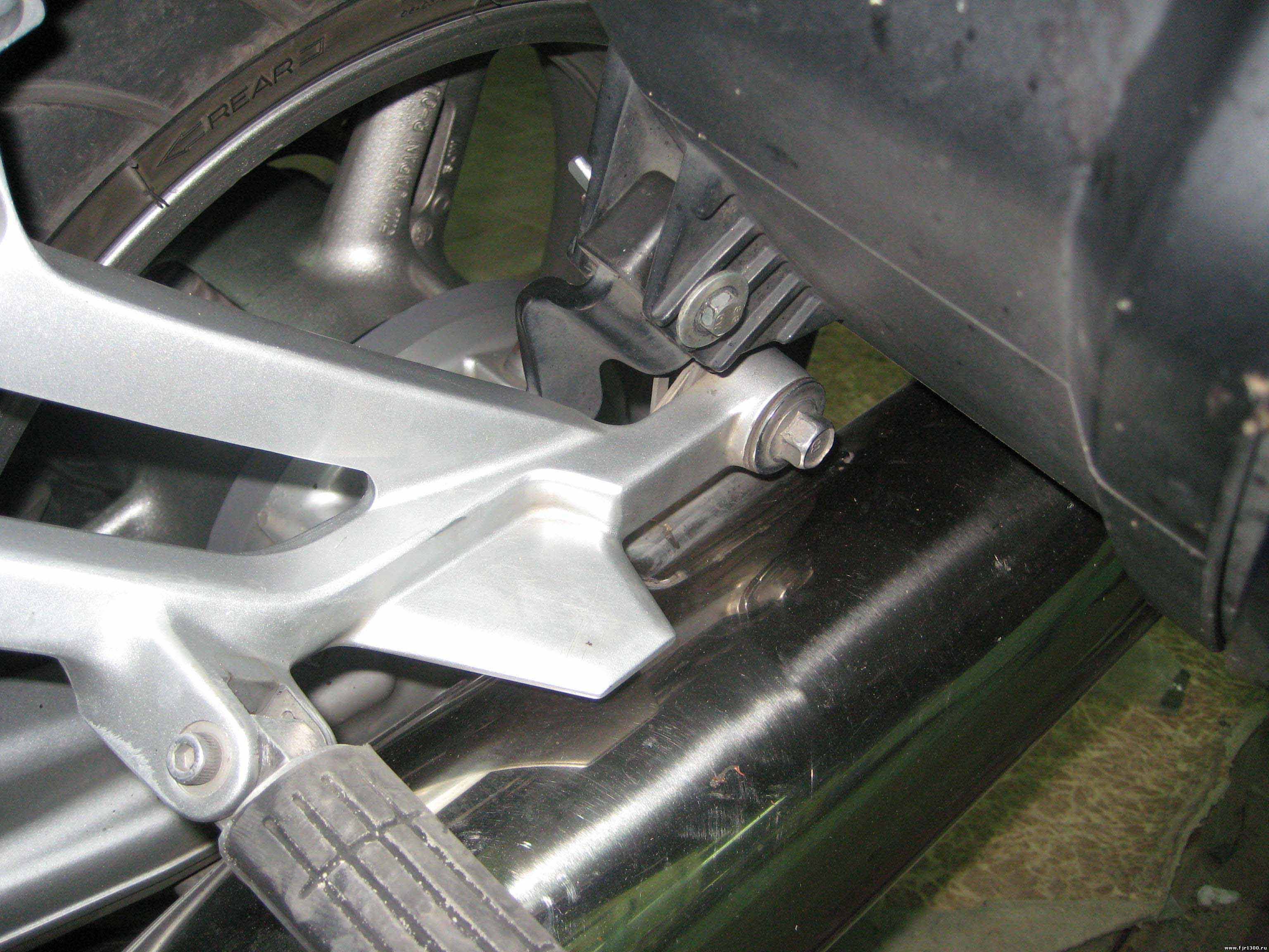

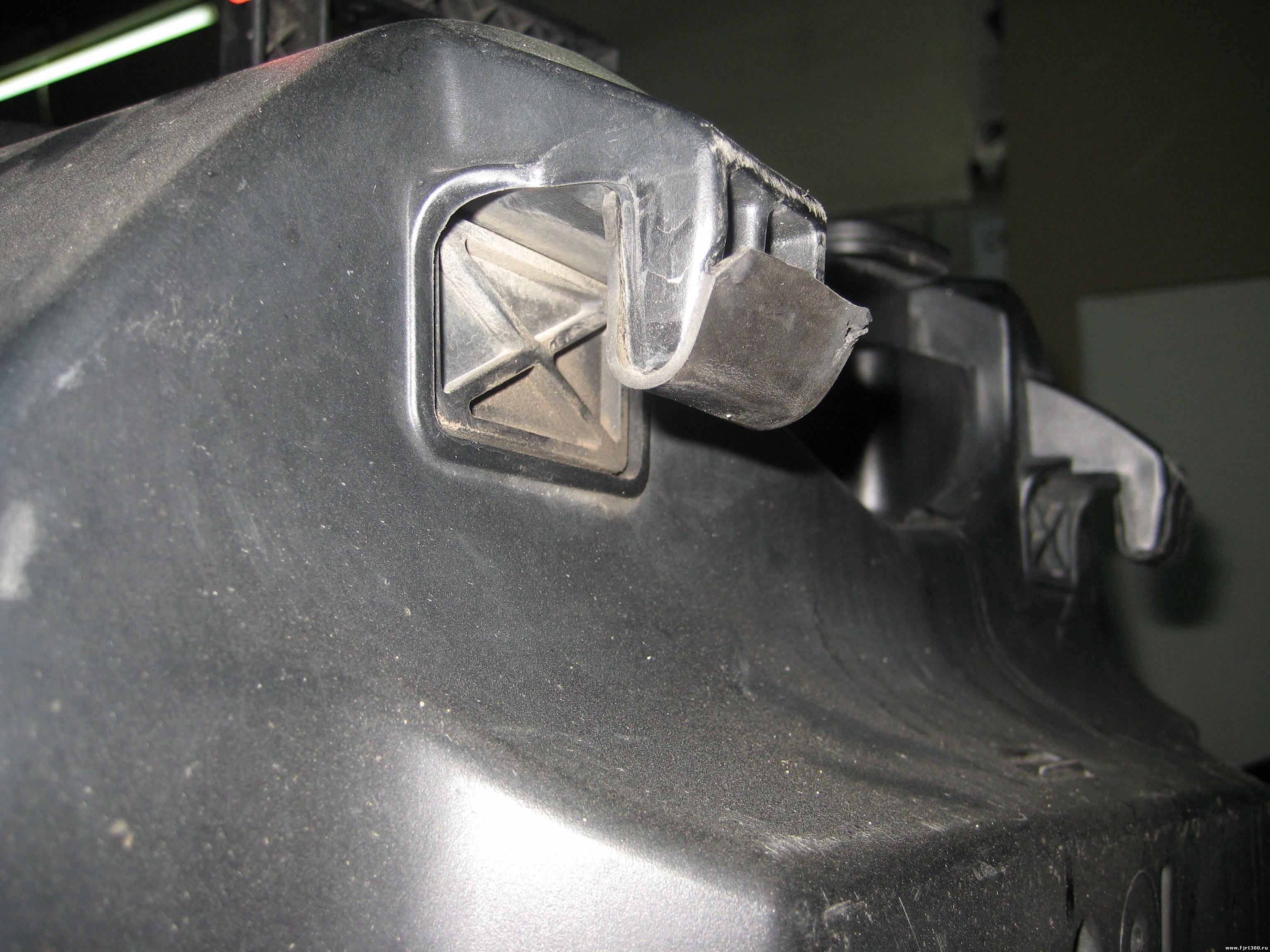

электроникДата: Вторник, 22.09.2009, 21:44 | Сообщение # 4
Предыдущий хозяин на моём ФЖР терял правый кофр.По этому в местах соприкосновения крючков кофров и ответной части на моце наклеил резину от авто камеры,примерно 2мм.В нижних ушах по месту просверлил 2 отверстия диаметром 6,5мм и закрепил уши болтами 6*50мм с гайкой барашком.Люфта нет вообще.2 года и 45т. км полёт нормальный.

Quote (электроник)
поднимать крюки из посадочных мест НЕ нужно. если есть слишком большой люфт (чего быть не должно) ТОЛЬКО прокладка с низу хвоста, под запорный штырь. Люфт выбирать полностью нельзя, он должен быть, иначе можно повредить конструкцию запорного механизма кофра.
Могу, почти все.
электроникДата: Среда, 23.09.2009, 20:58 | Сообщение # 6
Когда навешиваеш кофры нажимаеш на крюки сверху и запираеш(кушайте кашу).20 постановок-снятий всё ОК,и ничего не люфтит.
