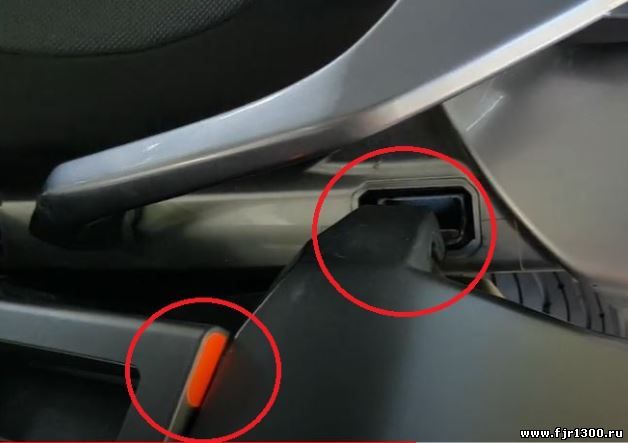

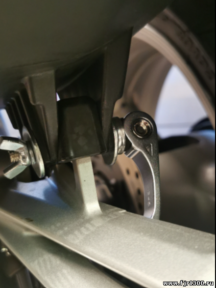

Моя версия кофров...

электроникДата: Понедельник, 30.05.2022, 06:17 | Сообщение # 397
А зачем зажим?Все равно барашек крутить.

Классно! А что за резину такую использовал? По поводу нижнего фиксирования болтом спорный вопрос, хотя у меня тоже так сделано, только без зажима. Всë хочу сделать вместо металлических болтов пистоны иши пластиковые болты, чтобы в нужный момент они сломались и кофр отлетел, а не отлетел с куском кронштейна подножки.
sandorsДата: Понедельник, 30.05.2022, 16:57 | Сообщение # 399
Сообщений: 106
Собрать конструкцию можно удобнее, быстрее и плотнее.

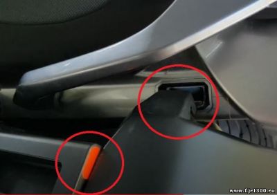

Кофр можно снять без разблокировки. Особенности конструкции, ручка прогибается при поднятии чемодана вверх. См фото. Мне не нравится, как Кофр двигается без зажима.

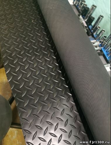

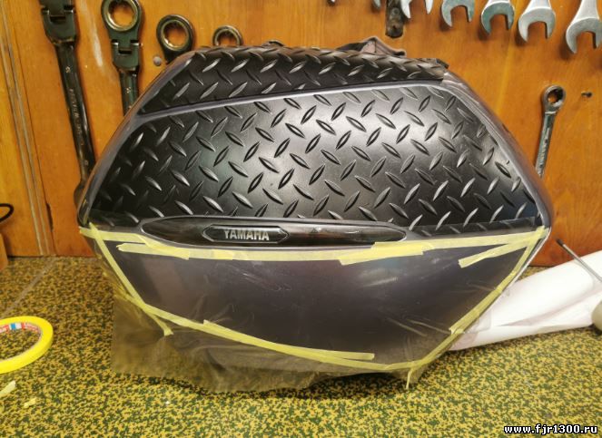

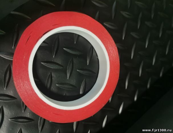

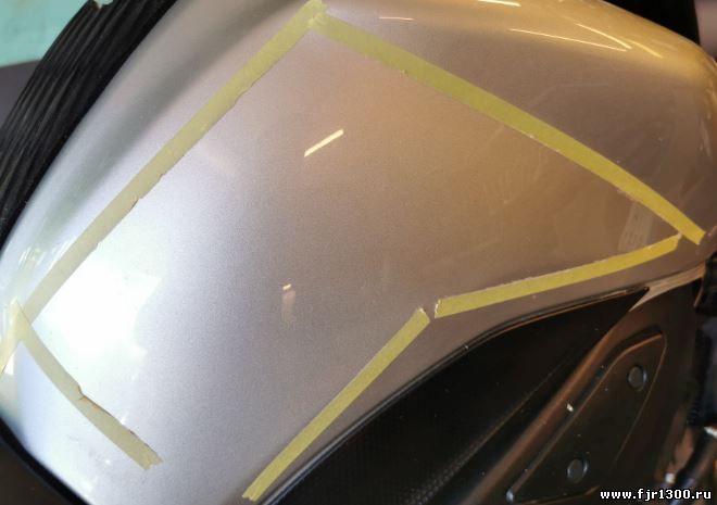

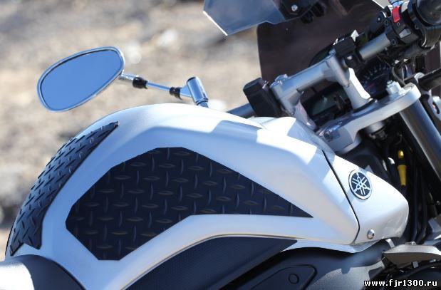

Немного истории о резине....
1. Если покупать готовые решения, то обычно это дорого и предложение очень ограничено.
2. Пробовал покупать готовые самоклеящиеся листы, из которых вырезал то, что мне было нужно. Это также обычно довольно дорого и является отличным вариантом для покупки дерьма через Интернет.
3. Потом купил промышленный резиновый коврик 2-3 мм + тонкий двухсторонний скотч (хороший). Очень дешево и интересно.  biggrin   Требует некоторых практических навыков. В связи с тем, что это был не первый раз для меня, все прошло очень хорошо
Вкратце > клеим прозрачную пленку на объект > узкой лентой создаем рисунок > вырезаем резинку по образцу > клеим двусторонний скотч на резинку > протираем всю поверхность спиртом > узким скотчем приклеиваем контуры > поверхность прогревается феном > приклеиваем одну-две полоски. Если объект большой, клеить все сразу не рекомендую > при приклеивании прогреть феном и хорошенько раскатать валиком.
Может не все понятно, добавил пару фоток. К сожалению фото самого процесса нет.
Точно! Именно для этого и у меня стоит нижний болт. Я ещë добавил одну клëпку на пластиковом кронштейне скобы за которую цепляется язычëк замка.
Спасибо! А по центру резина не приклеивается что ли, только по контуру?
