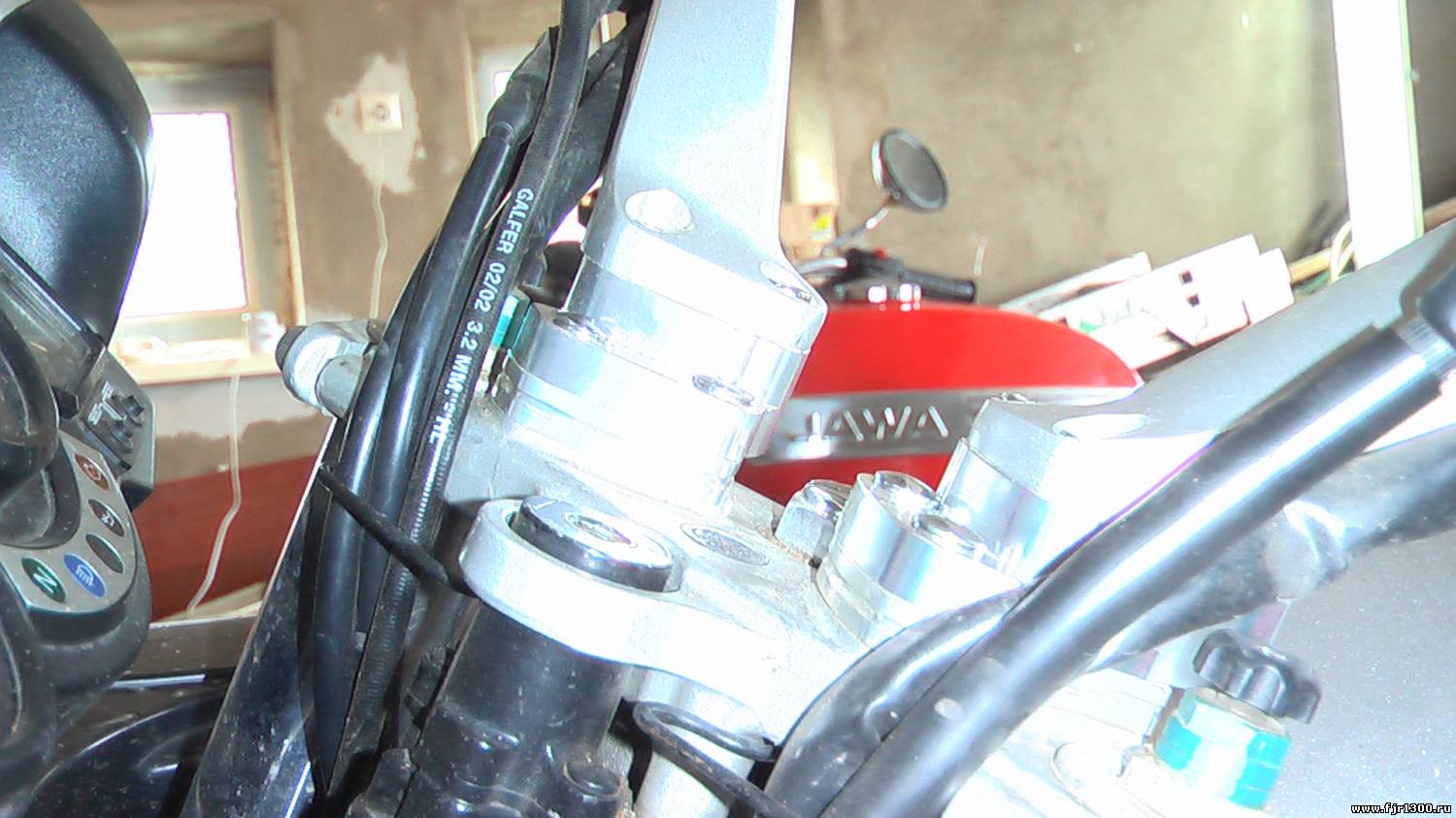

Шланги пахабные, надо бы подумать на этот счёт.

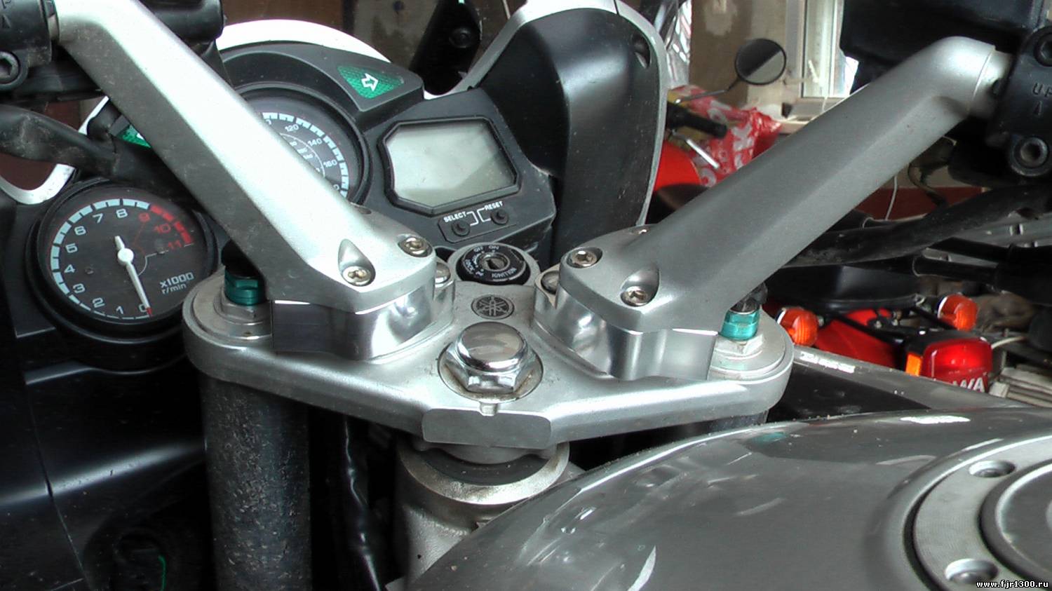

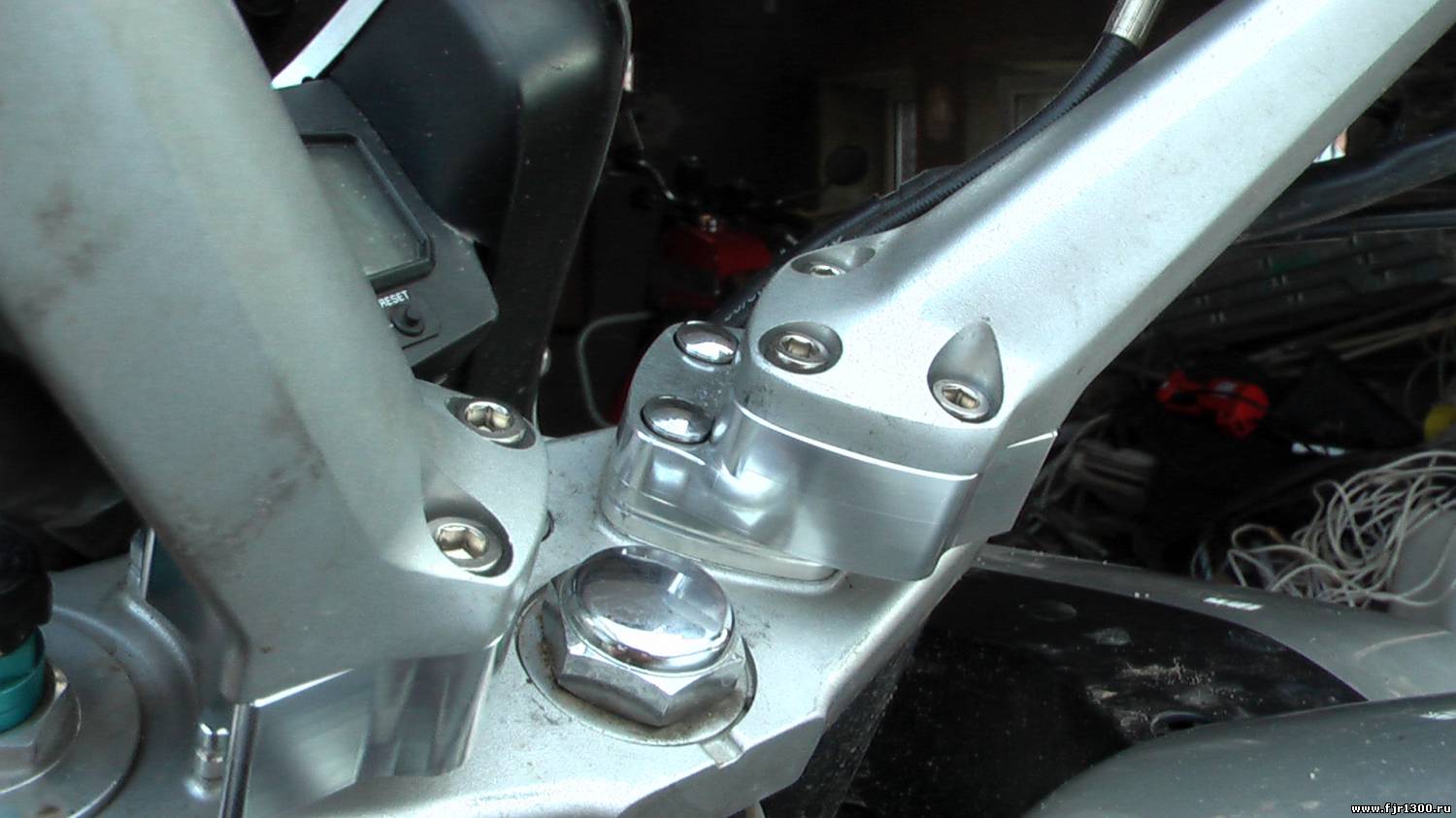

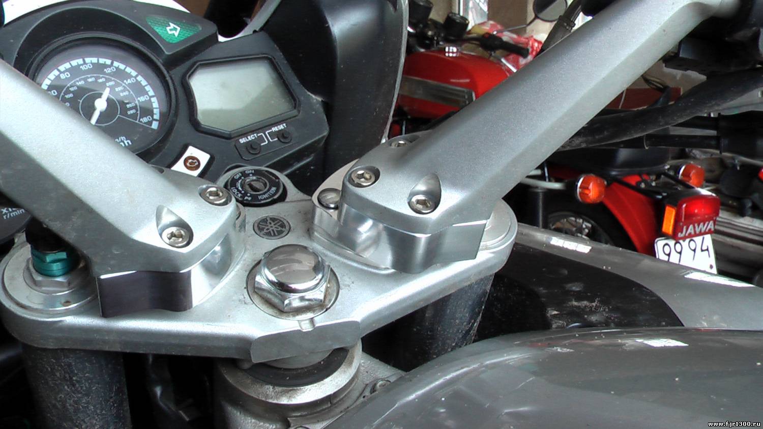

ну что,простенько,но со вкусом!))
я поставил заводские проставки ,на 2005 год,и довольно таки не плохо.посадка гораздо прямее.без переделок.но пожалуй ещё бы пару сантимов вверх и на себя точно не помешали.все таки,фыж турист,а не Rка.
KAV31Дата: Суббота, 28.04.2012, 14:25 | Сообщение # 20
Сообщений: 38
С замечаниями за шланги - абсолютно согласен, просто данная конструкция "временная", чтобы убедится в правильном положении руля, так как просто посидеть или проехать вокруг дома мало, конечный результат - армированные шланги...
Был и чепер и голда полтора литровая..., но мне нравится FJR c ровной посадкой. Я не навязываю свое мнение, также готов выслушать любое, но далеко не всегда готов его разделить с оратором...
На вкус и цвет все фломастеры разные.... smile

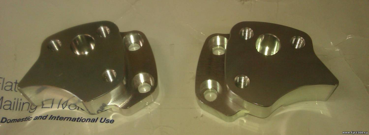

Вот и мои проставочки
Прикрепления: 1147689.jpg (50.3 Kb)
OpencarДата: Среда, 23.05.2012, 15:33 | Сообщение # 24
http://cgi.ebay.com/ebaymot....2f7815b
Ребят ссылка устарела, а вопрос актуален.
Нельзя обновить, что бы понять о чем идет речь.
Спасибо.
mazdalomДата: Среда, 23.05.2012, 20:01 | Сообщение # 25
Сообщений: 84
вот та по которой заказывал http://www.ebay.com/itm....rdc%3D1
ДмитрийДата: Четверг, 07.06.2012, 09:00 | Сообщение # 26
Привезли вчера с eBay проставки, в комплекте нет шайб, их вообще ставят, или без них?
ХохолДата: Четверг, 07.06.2012, 21:51 | Сообщение # 27
Сообщений: 112
Дмитрий! Ставь на фиксатор резьбы, там больше ничего не нужно. Другу пришли на ZZR 1200 без шайб-оказалось не нужны.
ДмитрийДата: Пятница, 08.06.2012, 20:16 | Сообщение # 28
Хохол, пасиб. Фиксатора не было, поставил так, думаю, почувствую, если ослабнут. У меня стояли сантиметровые без смещения, их тоже оставил, завтра поеду на работу, оценю. Сейчас кататься по пробкам без цели не впечатляет...
