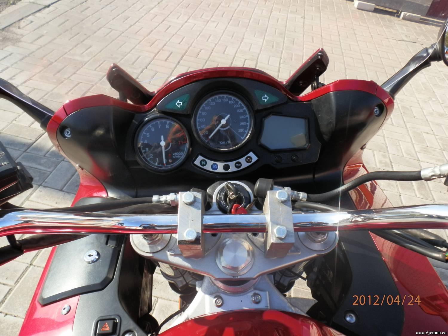

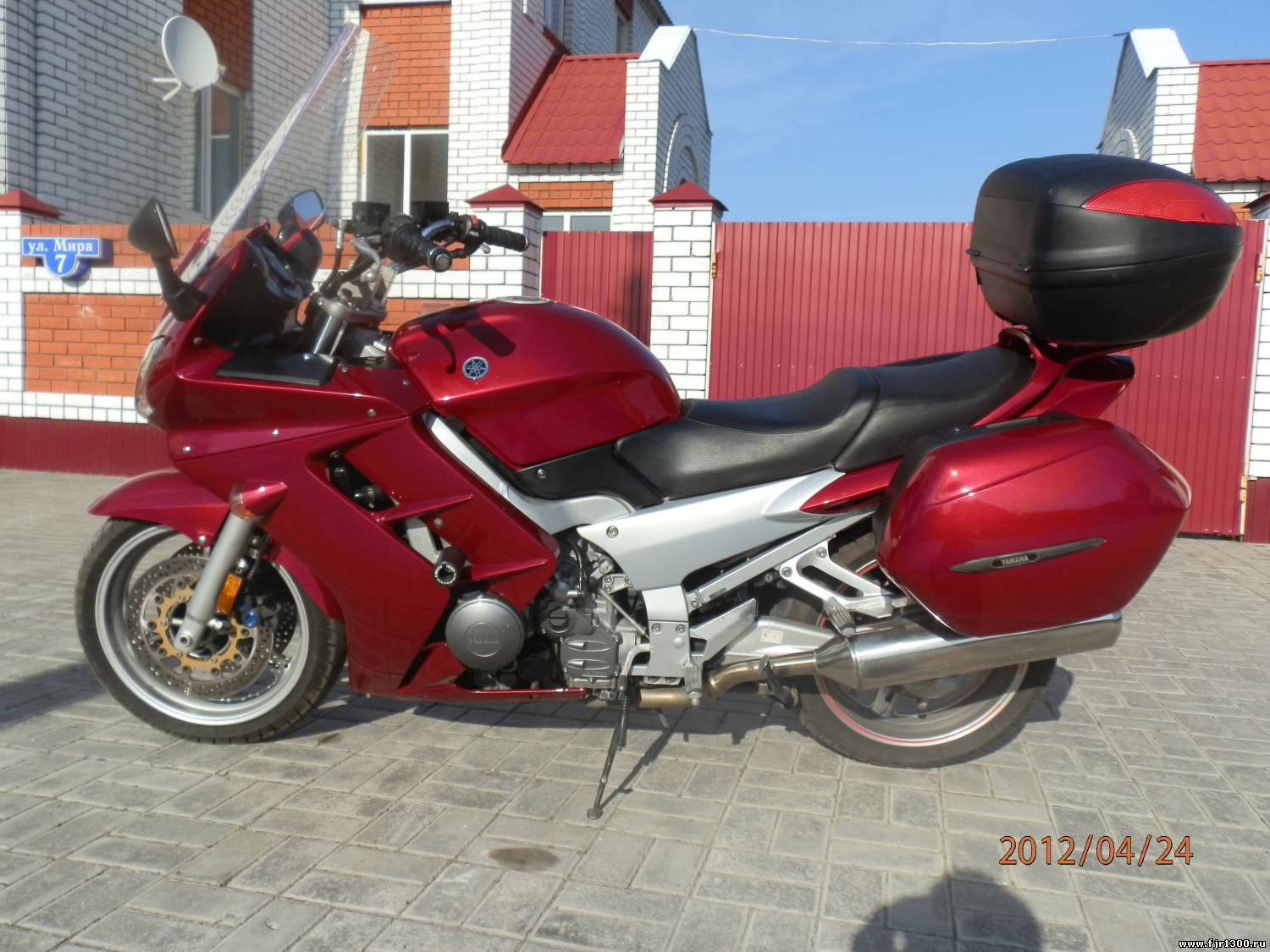

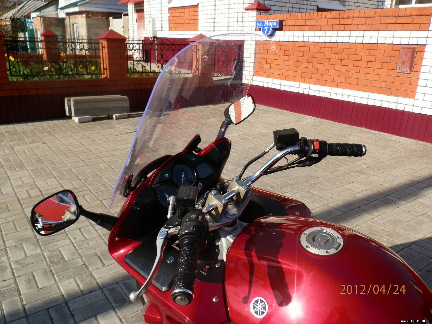

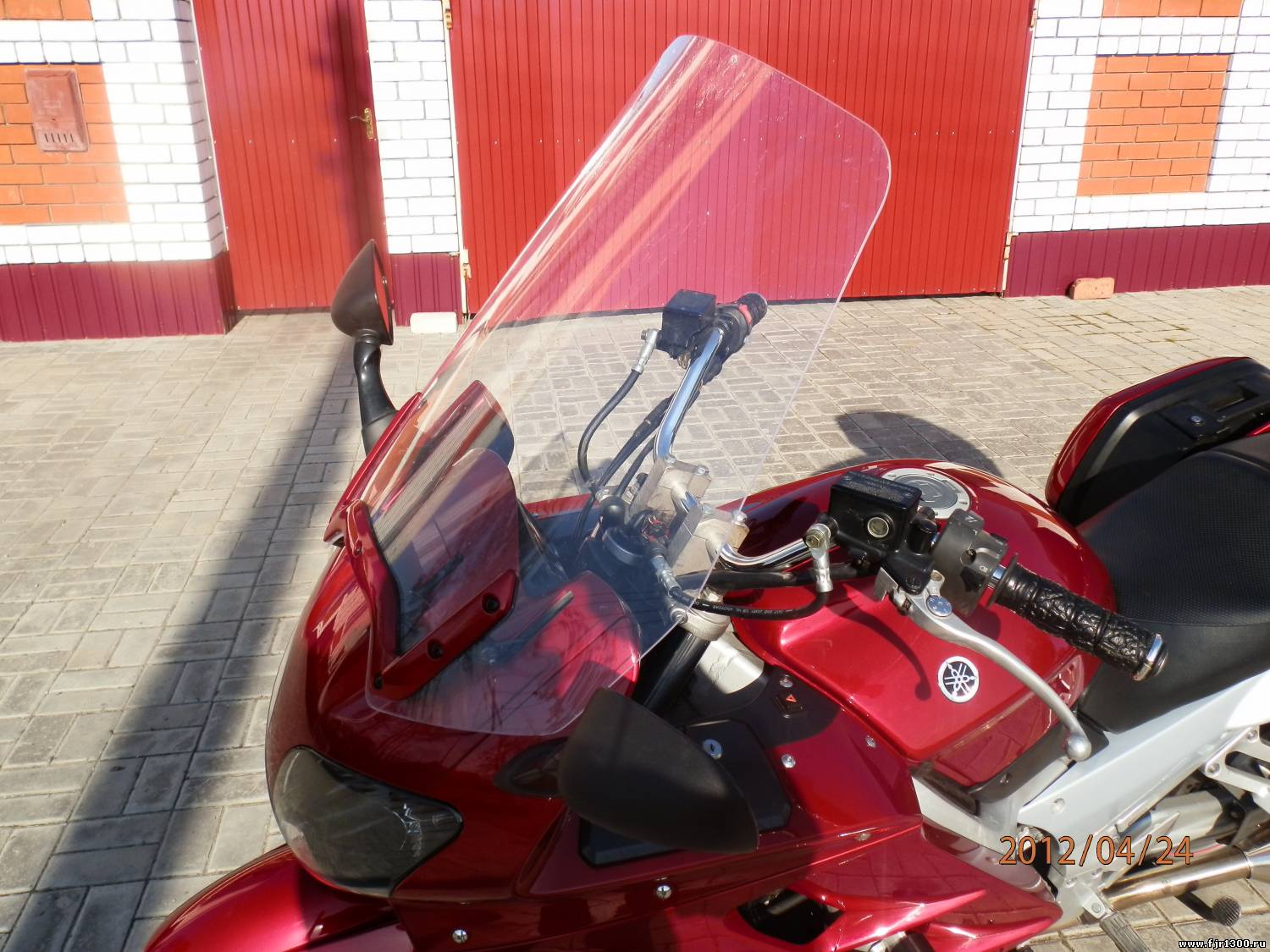

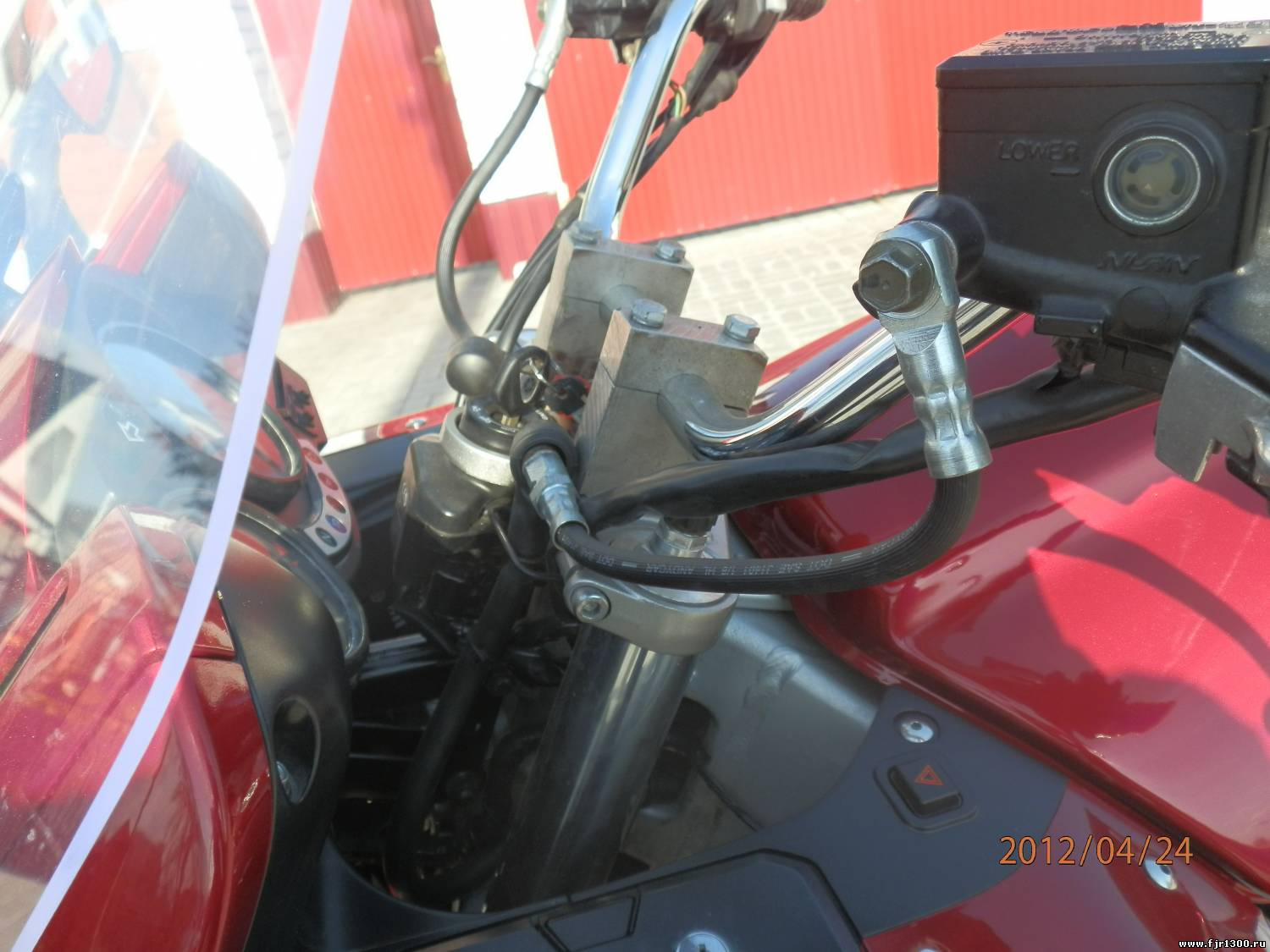

KAV31Дата: Пятница, 27.04.2012, 19:23 | Сообщение # 15
Сообщений: 38
Пробовал по разному решить вопросы с расположением руля (можно с правым, можно с левым рулем... biggrin ), пришел к выводу, что хочу руль шире см на 10, выше на 7-8см и самое главное ближе на 5-7см... Не чего лучшего не придумал, как сделать с нержавейки проставки (расстояние от опоры проставки до центра руля 5см) и поставить обычный руль с высотой от верха до низа трубы 16см (размер В), шириной 78см(размер А), который позволяет регулировать расстояние между водителем и самим рулем путем простого наклона. Нужно также внимательно отнестись к выбору расстояний С, Д и F. (у меня модель MCL 112). При этом пришлось удленнять тормозные шланги.
Вот что получилось, только проставки еще не отполировал...
