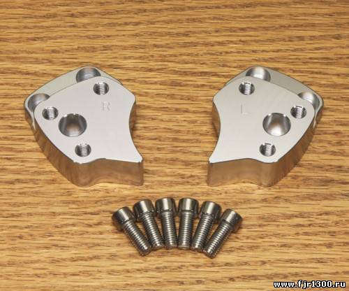

в ассортименте немецкого мототюнинга LSL есть такие проставки для руля http://stuntexshop.ru/vstavka-podemnik-so-smeshcheniem-dlya-rulya-lsl

как вариант снять руль, договориться с челом http://schmied.ru/ по месту м.б. сделает, а того глядишь и в серию пустит

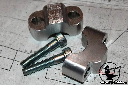

нет, ну я конечно дружу с ибэй и могу предложить привезти их оттуда, и привозил - вот это было бы навязчивой/ненавязчивой рекламой и стоило бы 3500 денег. но для себя, буквально на днях http://www.moto-travels.ru/forum/56-3984-1 открыл это производство у нас в россии, я только всеми руками за такое, чего и посоветовал. проставки под фыжер это не нанотехнологии - две фрезерованные пластины, как раз специфика этого шмида. зима долгая, не полениться снять руль (проставки зеркальные и нужна всего одна часть), договориться и отвезти чтоб сняли мерки, я думаю тот чел заинтересован в этом, я бы даже надеялся на бесплатную первую пару, и в будущем никакие ибэи нафиг не нужны будут. да и цены у него вполне себе, если классические проставки 1200 р., то думаю за фыжеровские объявит не более 2к.
ед. ложка дегтя, это то что его, к примеру, классические проставки, судя по фоткам, имеют каку-то уж очень грубую поверхность, то что я привозил из-за бугра либо отполированы до блеска, либо были чем-то покрыты

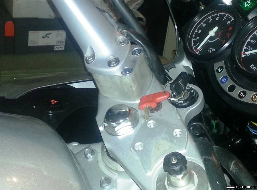

Снял свои проставки руля (без смещения). Попробую без них поездить - прикину как мне комфортнее будет.
Если кому нужно взять выточить - обращайтесь. Бесплатно)))
На фото немного видно

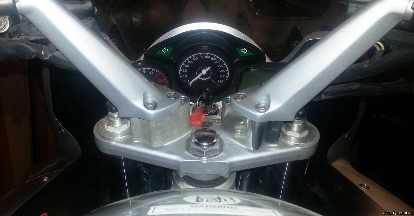

Сообщений: 108

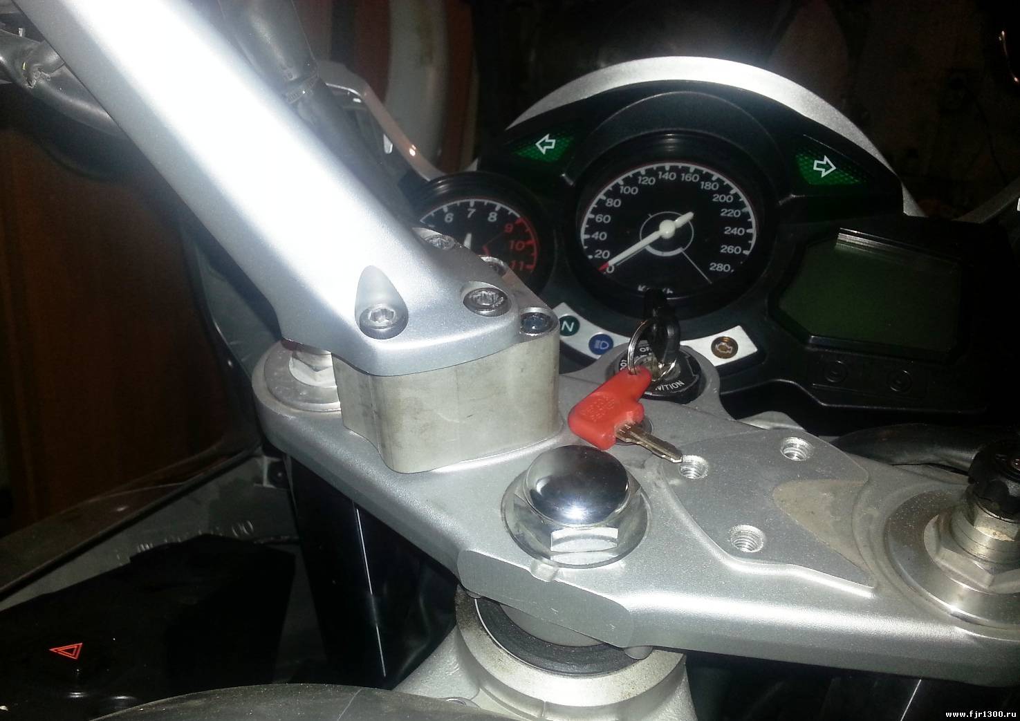

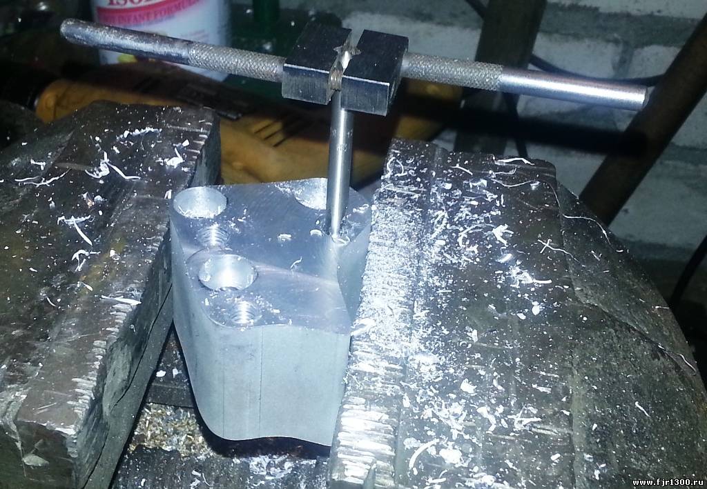

Ну вот, умудрился и для себя сделать проставки руля. Высота 40мм, назад 8мм, в бок 5мм по обе стороны. Не провода, ни шланги удленять ненадобыло. Оду сторону отпулеровал, вторую оставил после пискоструйки. Не пенайте меня, но подскажите как оставить, полиров. или матовая?
Прикрепления: 3286202.jpg (387.6 Kb) · 4865479.jpg (474.8 Kb) · 1963933.jpg (240.6 Kb) · 6672359.jpg (311.2 Kb)
E=mc²
ДмитрийДата: Понедельник, 18.03.2013, 20:03 | Сообщение # 44
Cloud, полированная посимпатичнее будет имхо, дело вкуса...
