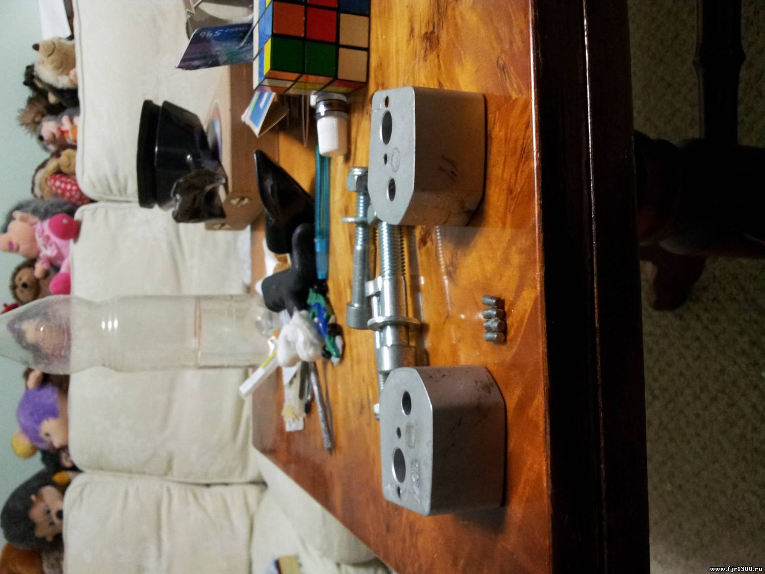

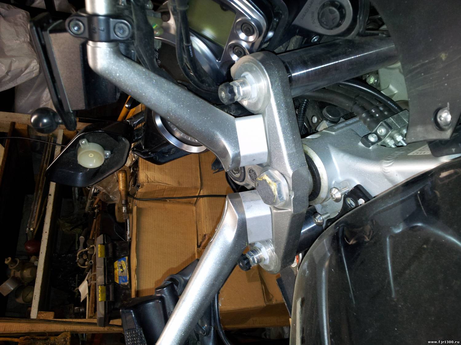

WildhoneyodinДата: Пятница, 06.09.2013, 13:25 | Сообщение # 72
Сообщений: 77
Вот такие есть проставки
Прикрепления: 1484045.jpg (182.3 Kb) · 5589758.jpg (132.3 Kb)
MarvikДата: Суббота, 07.09.2013, 09:47 | Сообщение # 73
Цитата (azazeel)
2007 г.в. тока стоит она 220еврикоф а на нё еще одну проставку со смещением на себя.
А хватит ли длины тросов газа...? У меня стоят обычные, как на фотках Wildhoneyodin и в крайнем левом положении руля всё уже в натяг... не хорошо это wink
WildhoneyodinДата: Понедельник, 09.09.2013, 17:10 | Сообщение # 74
Сообщений: 77
Странно, ничего там в натяг нет особо, у меня стоят как на фото всё там хорошо и без натягов. Вот зачем на себя ещё руль тут вопрос, хотя судя по траверсе там есть регулировка и так вперёд назад +-1см но судя по моим фото как я сижу а я 175 роста то мне вполне комфортно сидеть почти вертикально, а людям чуть выше так вообще... куда там ещё то на себя руль подавать?
