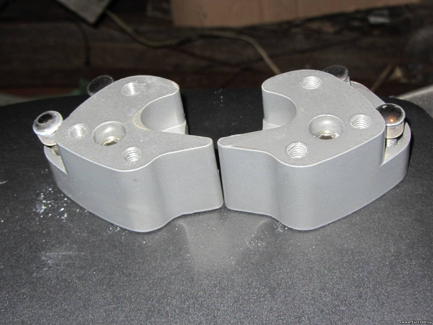

сколько примерно такие стоят, стояли на 2002г, могу продать, если кому надо

заберу проставки за 1000-1500, отдам токарю размеры наточим всем нуждающимся

за 50 уе отдам, только как передать, я из Минска

за 50 уе заберу. fazer-yamaha,

забирай, только как, ты откуда, ты в контакте есть
