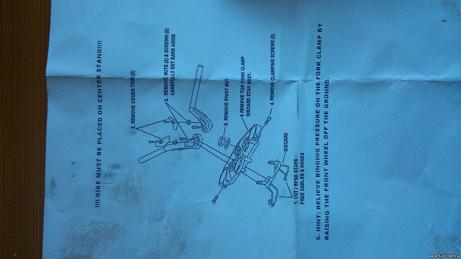

ДмитрийДата: Воскресенье, 09.03.2014, 16:57 | Сообщение # 100
Evgen, копать надо глубже.
Прикрепления: 3133129.jpg (142.4 Kb) · 3846003.jpg (115.4 Kb)

Игорь
vvohaДата: Воскресенье, 09.03.2014, 19:17 | Сообщение # 102
Цитата Lark ()
Evgen, подозреваю, что тебе надо открутить ОБА клипона...
 Черные болты приварены к пластине , которая стоит под траверсой, двигается с некоторым усилием т.к. к ней же приварены скобы, которые держат шланги и провода, идущие с руля .
