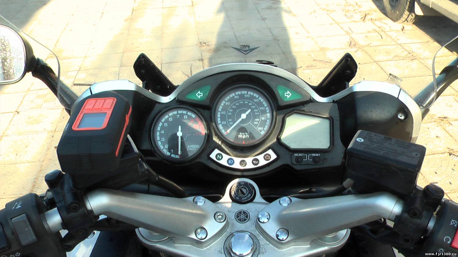

ДмитрийДата: Пятница, 20.04.2012, 15:01 | Сообщение # 34
У меня "японец" 2001г. две шкалы, в милях и км., думаю тоже придёца переделывать, в милях более чёткая и бросается в глаза, км на её фоне не заметно. fjr у меня первый сезон, не привык ещё, как выехал - первое впечатление, что все плетутся еле-еле, разогнался до 120, все отстали почему-то, думаю по Москве больше нельзя, пока не привыкну... Оказалось на мили смотрел biggrin
LottosДата: Понедельник, 23.04.2012, 10:37 | Сообщение # 35
Дмитрий, если крупная шкала в милях, то странно, что у тебя "японец".
ДмитрийДата: Понедельник, 23.04.2012, 10:52 | Сообщение # 36
Lottos, С японского аукциона, одометр в км.
LottosДата: Понедельник, 23.04.2012, 11:33 | Сообщение # 37
Дмитрий, епонцы те ещё извращенцы.
ДмитрийДата: Пятница, 27.04.2012, 21:04 | Сообщение # 38
Вот он:
Прикрепления: 6168537.jpg (137.2 Kb)
