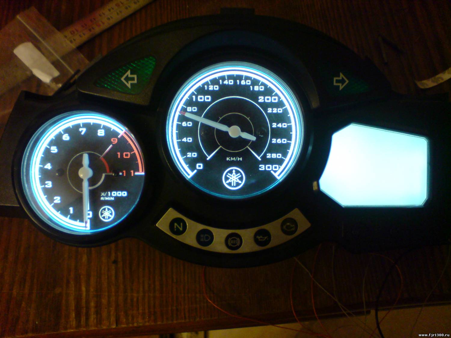

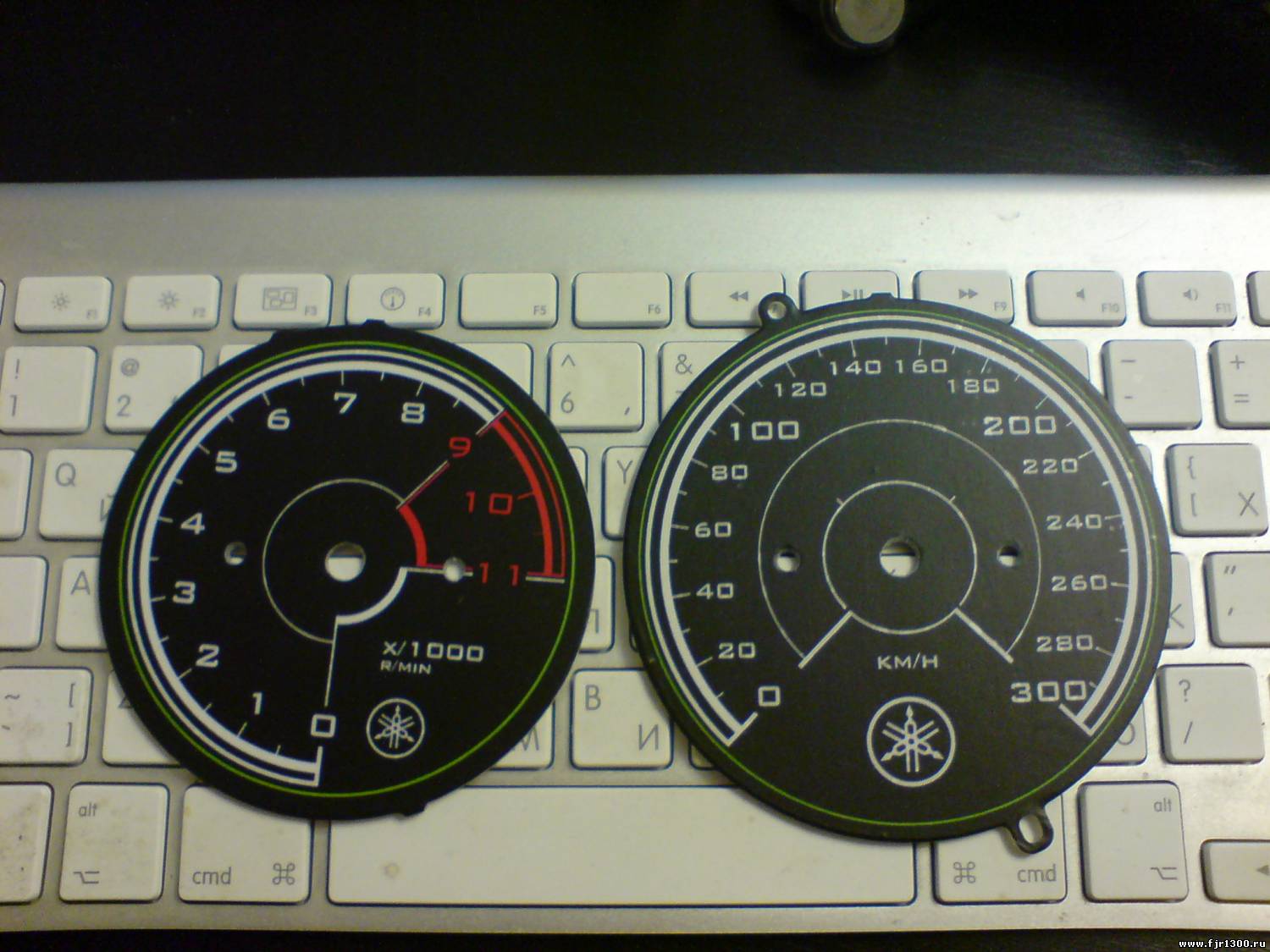

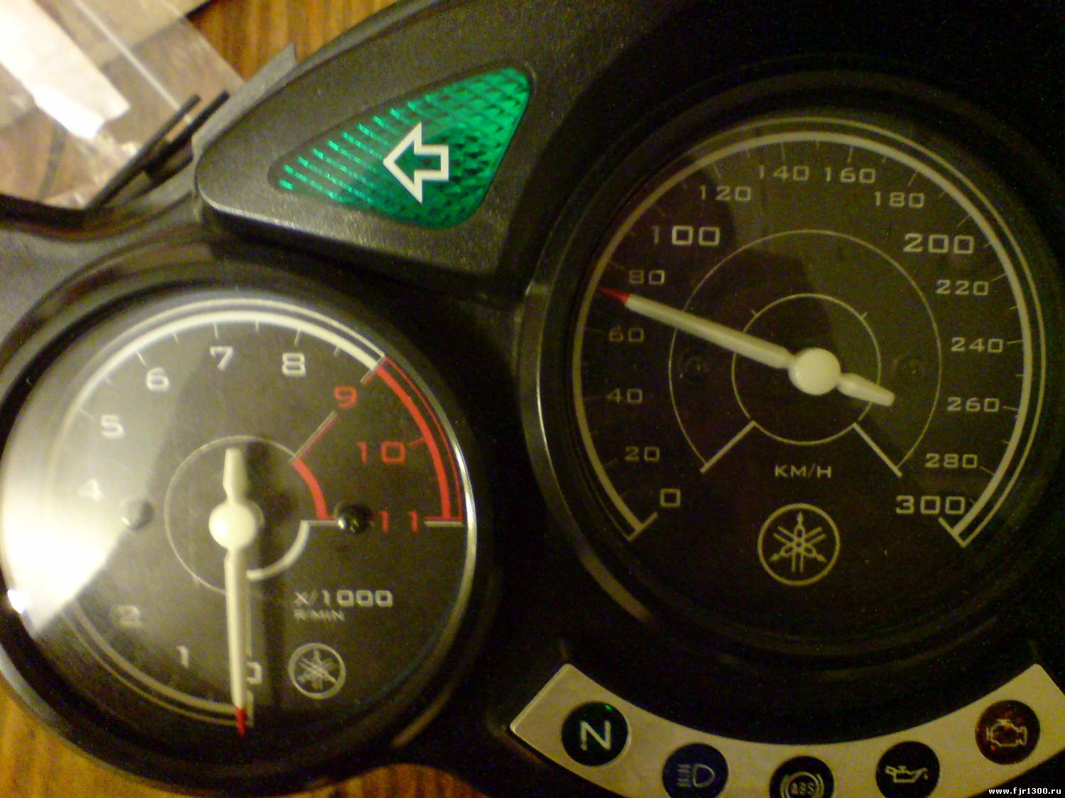

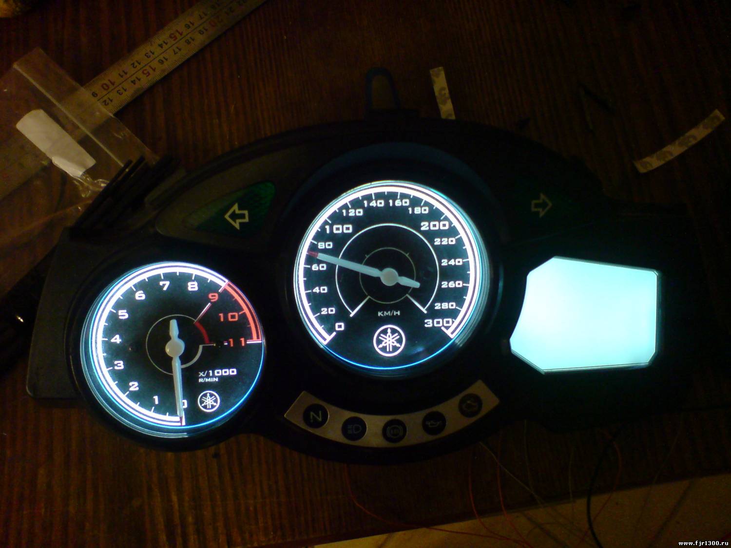

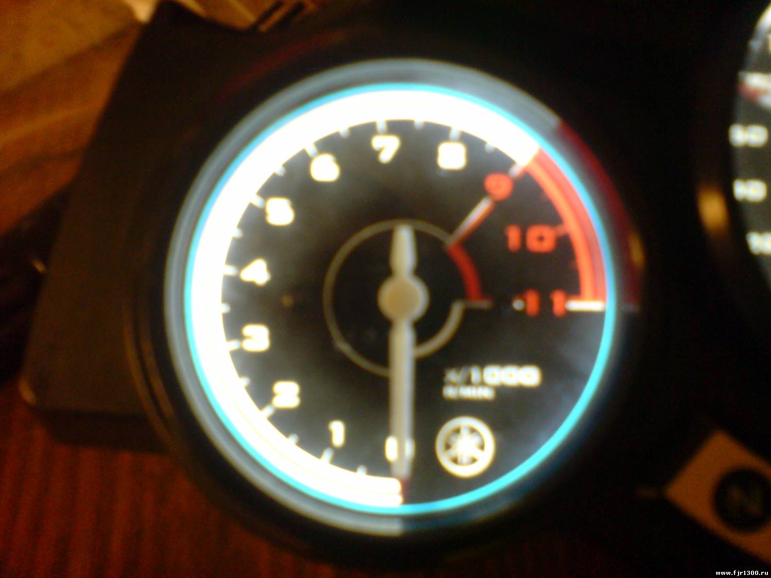

Всем фижероводам привет! купил фиджика с американским щитком приборов ( Мили меня очень раздрожают , ну мы ж в России живем и в км/ч както привычнее , в связи с этим заморочился и переделал приборы под европу , плюс изменил подсветку , так как тускло зеленая тоже бесит , ночью ничего не видно . докладываю фотки , оценивайте!
Прикрепления: 1241248.jpg (164.1 Kb) · 7166924.jpg (112.9 Kb) · 2344238.jpg (100.1 Kb) · 6090446.jpg (181.7 Kb) · 4076206.jpg (132.2 Kb)

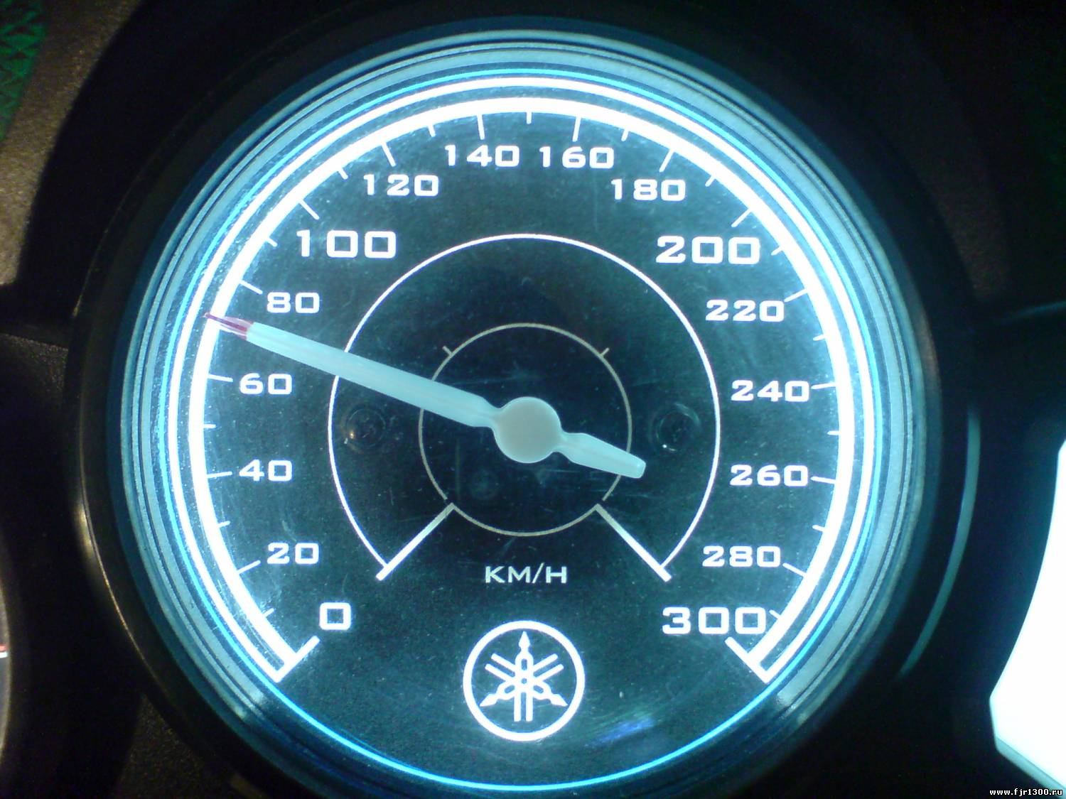

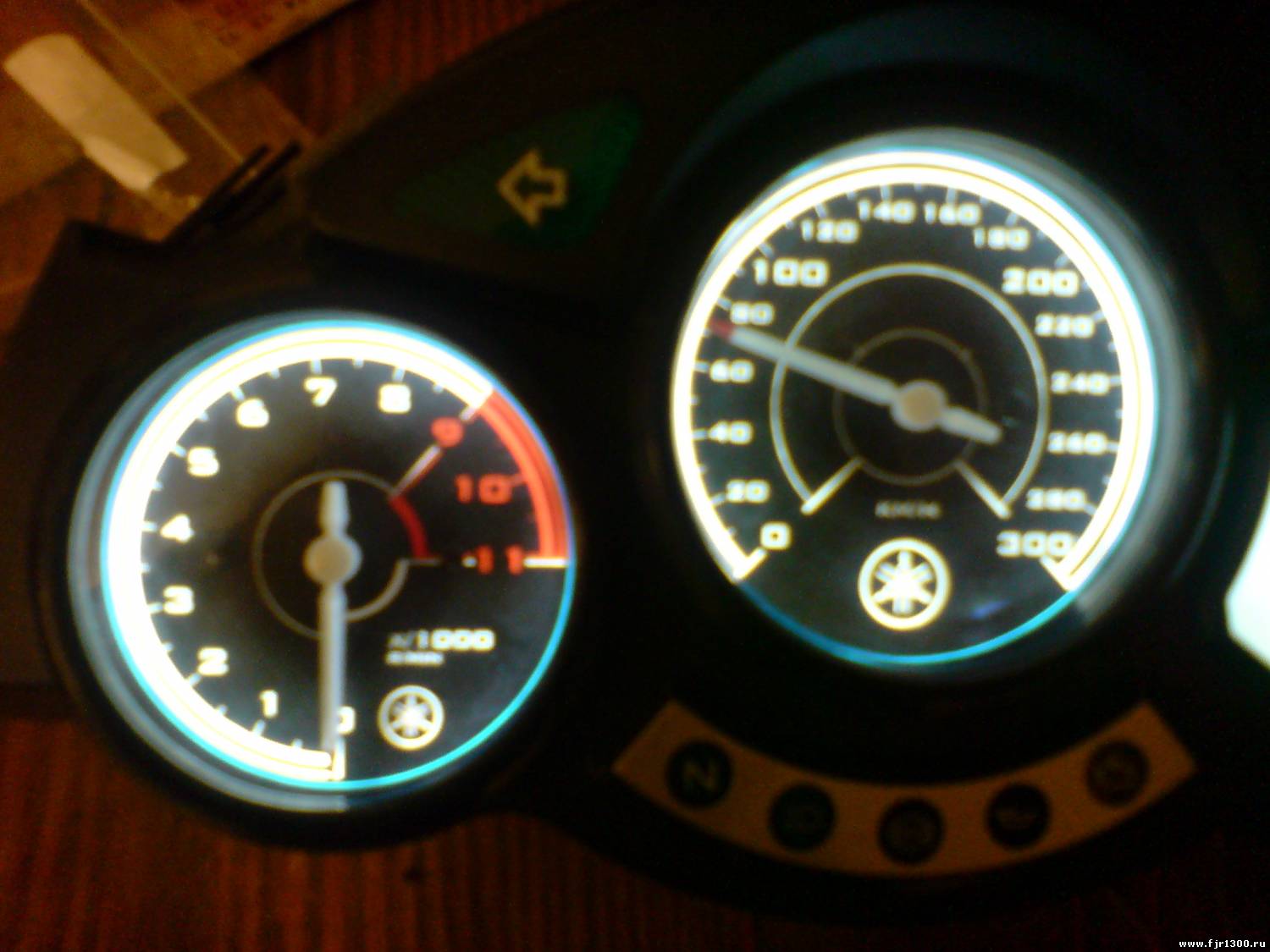

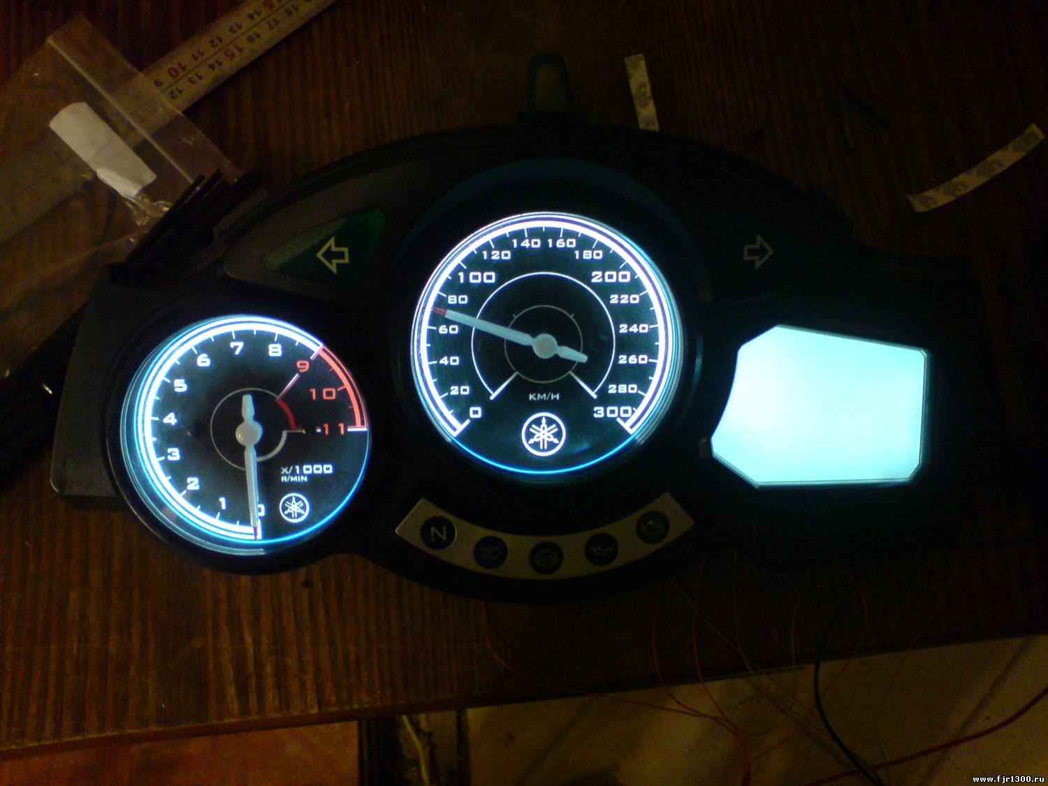

Сообщений: 76
вот еще фото ! сорри за качество , фото с телефона , в живую выглядит очень круто! просто тащусь, если кому интересно , у меня есть еще 4 комплекта таких шкал
Прикрепления: 4511905.jpg (122.1 Kb) · 4215133.jpg (121.3 Kb) · 7692420.jpg (145.2 Kb) · 7864935.jpg (145.2 Kb)

svladimirДата: Четверг, 26.01.2012, 04:03 | Сообщение # 4
Сообщений: 72
Привет! из чего шкалы делал? и зачем было менять тахометровую, онаж одинаковая. или цвет шкалой тоже задается?
Как стрелка со спидометра снимается, не сбивается калибровка при сборке?
и почем хочешь за комплект?
Yamaha XT1200Z
CoverДата: Четверг, 26.01.2012, 05:48 | Сообщение # 5
ИМХО, стандартная яркость подсветки вполне достаточна. Все прекрасно видно и очень информативно. То, что ты сделал со своей, не проехав на моте вообще, (понимай как: не представляешь как это выглядит в реальных дорожных условиях) на мой взгляд, ненужный "тюнинг". Слепить и отвлекать будет точно.
zimkfridДата: Четверг, 26.01.2012, 07:15 | Сообщение # 6
Сообщений: 76
шкалы вырезали лазером из молочного пластика , тахометр переделан из-за дизайна , шрифт другой . ну просто , чтобы одинаковые были , стрелка снимается маленькой отверточкой , калибруется потом элементарно , у неё упор есть, про цены в личку , дабы не зоздавать комерции (друг зделал сразу несколько штук , чтобы свое время и лазер отбить , моего интереса нет)
по поводу стокового щитка , каждому своё , я ж написал что штатная подсветка меня бесит и не видно её , ночью приходилось щурится и приглядыватся , что такм на не происходит , а про ослепление вообще не уместная критика , Вы же не видели в живую , как светит , фото с телефона реально не отображает всей картины . ну и к тому же поставить сопротивление и задушить яркость можно в любой момент , выпустив петельку с проводом

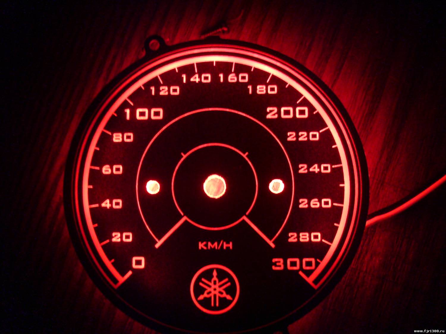

Можно , кстати , подсветку любого цвета сделать , вот к приму красная (опять же извиняюсь за качество снимка)

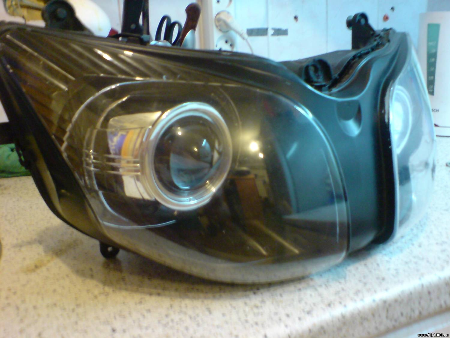

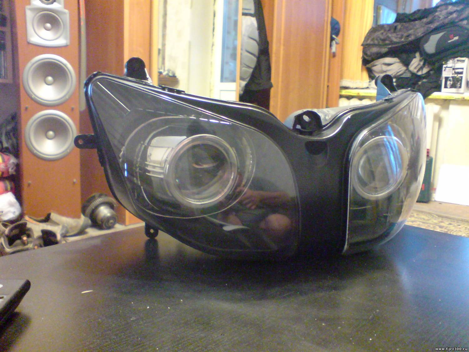

LottosДата: Пятница, 27.01.2012, 09:29 | Сообщение # 12

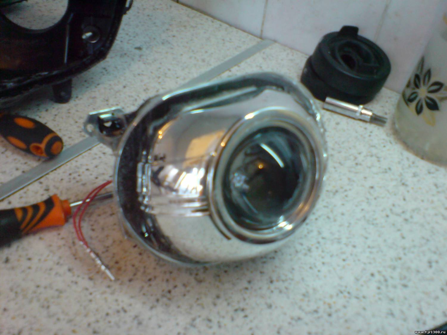

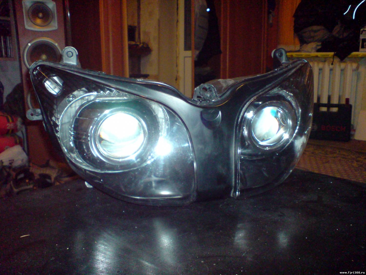

zimkfrid, фотку фары-то выложи пока отдельно от моца smile
zimkfridДата: Пятница, 27.01.2012, 09:45 | Сообщение # 13
Сообщений: 76
По прозьбе Lottos, фотки фары
Прикрепления: 8680453.jpg (124.0 Kb) · 9805285.jpg (175.9 Kb) · 0420333.jpg (164.5 Kb) · 7333237.jpg (118.2 Kb)
