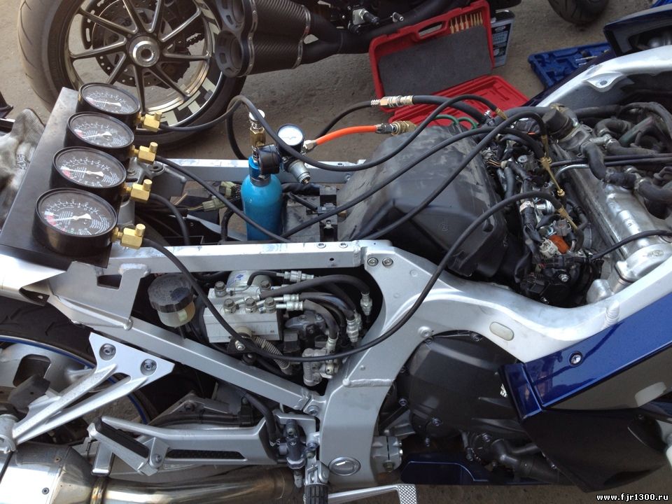

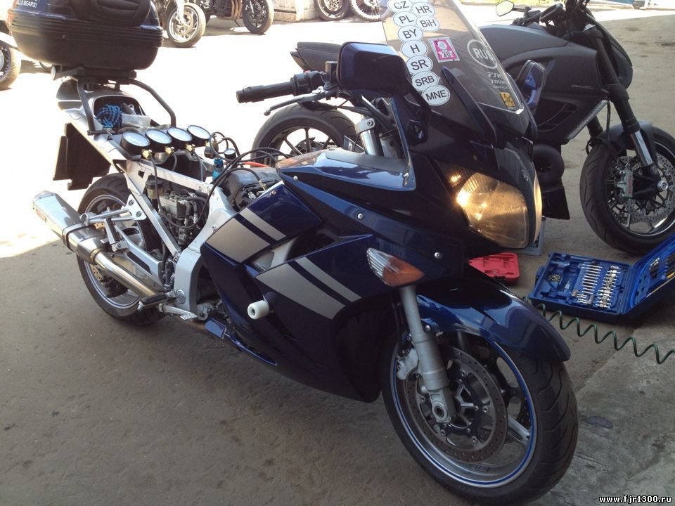

Ну что, я тоже отметился )) Изменения в поведении мотоцикла не кардинальные, но однозначно позитивные!
С удовольствием подтверждаю все вышесказанное: Саша не только опытный механик, но и очень приятный в общении человек с развитым чувством юмора ))
В общем, у pilot-service.pro теперь на одного постоянного клиента больше ))
Прикрепления: 2780963.jpeg (314.5 Kb) · 8211367.jpeg (294.2 Kb)

BanzayДата: Вторник, 03.06.2014, 15:00 | Сообщение # 39
Паук, а когда тебе делали синхронизацию блока дросселей, какими винтами синхронили?
БирикДата: Вторник, 03.06.2014, 16:42 | Сообщение # 40
А разве там можно какие другие покрутить,может не знаю я чего? При правильно собранном блоке заслонок и правильной регулировки и синхронной работе этих самих заслонок при работающем двигателе есть только 4 винта и ими регулируется синхронизация.
МотоГадДата: Вторник, 03.06.2014, 18:06 | Сообщение # 41
ТРИ винта....

BanzayДата: Вторник, 03.06.2014, 18:43 | Сообщение # 43
Бирик, , МотоГад, вот вам и первый пример - мнения разделились?! А вот я крутил 7 винтов...! Почему и спрашиваю Паука - нихуа нет до сих пор определенных рекомендаций и инструкций на нашем форуме! И не все так очевидно, как считает Бирик! Или может не знаю я чего?! biggrin
БирикДата: Среда, 04.06.2014, 01:14 | Сообщение # 44
Про три винта ,мотогад,пишет,потому что есть метод где подгоняют к третьему цилиндру и потому его не крутят,я  же считаю,что не просто нужно подогнать,а выставить все синхронно и устаканить обороты на уровне 1000 или 1100 как в книге.Если получается просто и легко  и быстро подогнать к третьему обороты ровно встанут 1100,значит двигатель еще очень хорош. У банзай видимо не получается просто  винтами подравнять,тогда у самого "сильного" цилиндра начинается раскрутка самой заслонки ,но это не есть правильно.
