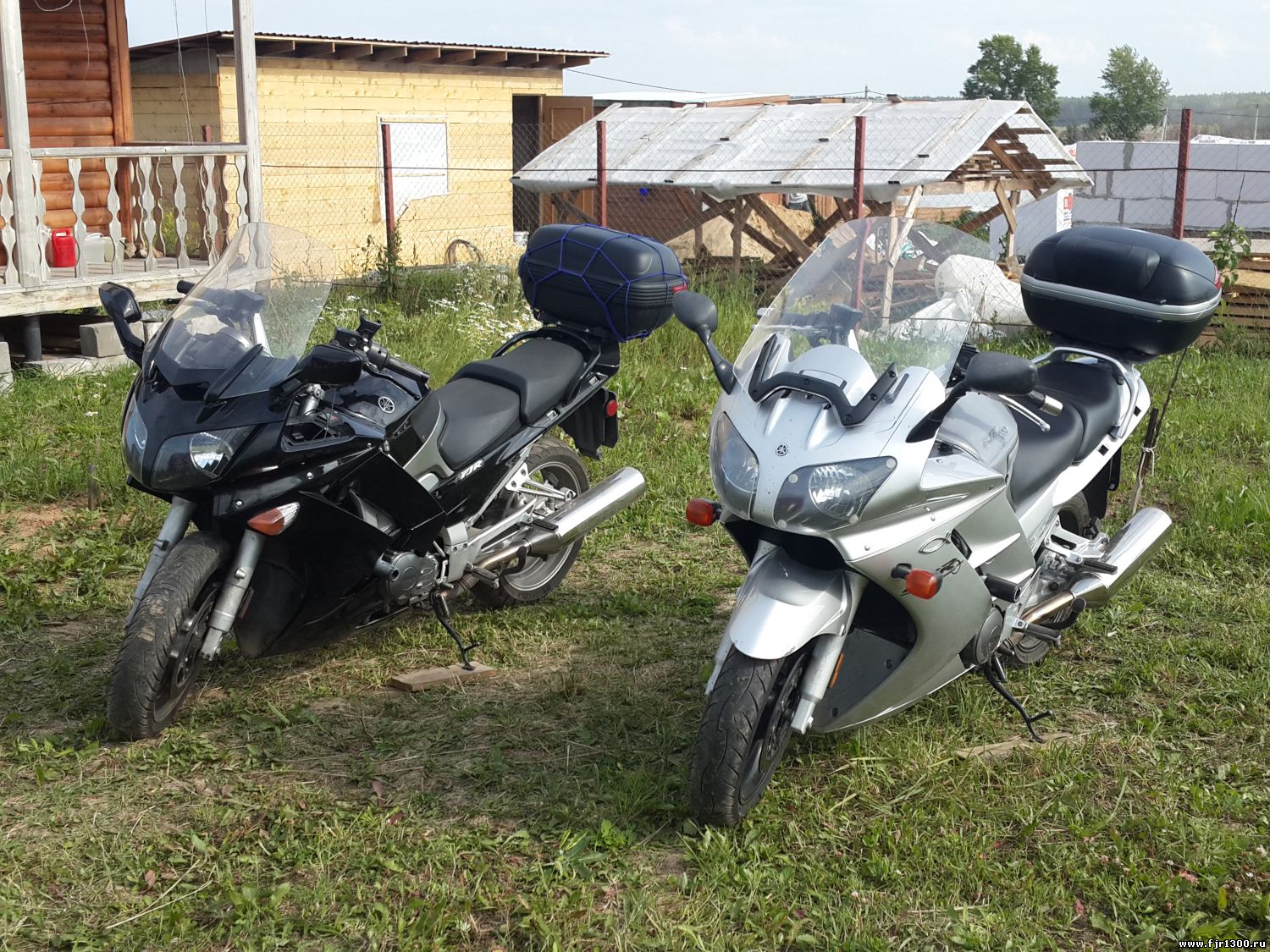

Забрал свою красавицу из ремонта (после аварии),всё на высшем уровне,спасибо всем принимавшим участие в ЕЁ починке.
Прикрепления: 9595390.jpg (352.4 Kb)

alex_73,что за стеклышко у тебя,и как ветрозащита?
alex_73Дата: Воскресенье, 17.08.2014, 17:39 | Сообщение # 60
Сообщений: 58
келук,в личке смотри
