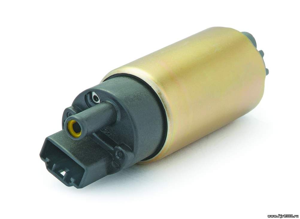

товарищи, чтото смотрю я фотки тазонасосов..... и сдается мне что оно не подойдет совсем.... тазонасос забирает "снизу" а ямахонасос "сверху" ну и крепятся они как я понимаю соответственно тазовский сверху бака а ямаховский снизу....

Да какая разница кто где и как забирает, и зачем внедряться в особенности конструкции тазовских топливных модулей??? Сама "круглая железка" с клеммной колодкой (топливный насос) такая же? Внизу у этой "железки" маленький "носик" для одевания "сеточки" есть, вверху помимо клеммной колодки штуцер для выхода топлива есть? Выглядит согласно фото похоже? Тогда что не подходит? Оттенок цвета не совпадает?
