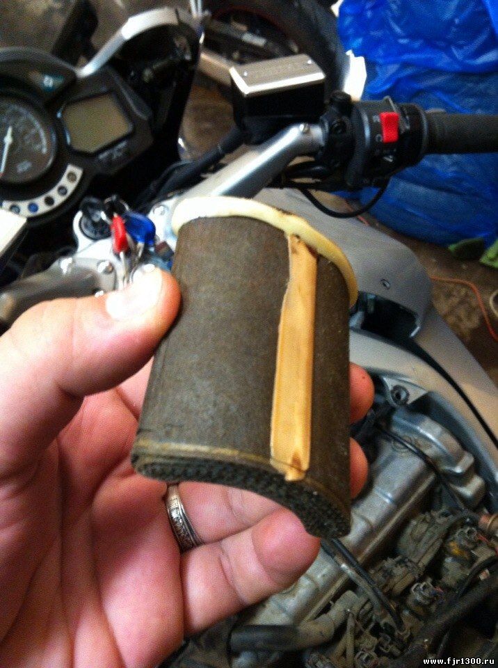

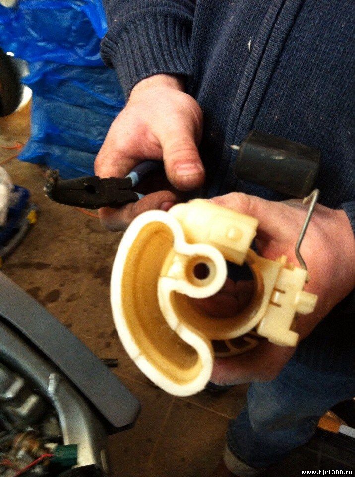

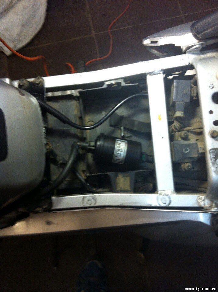

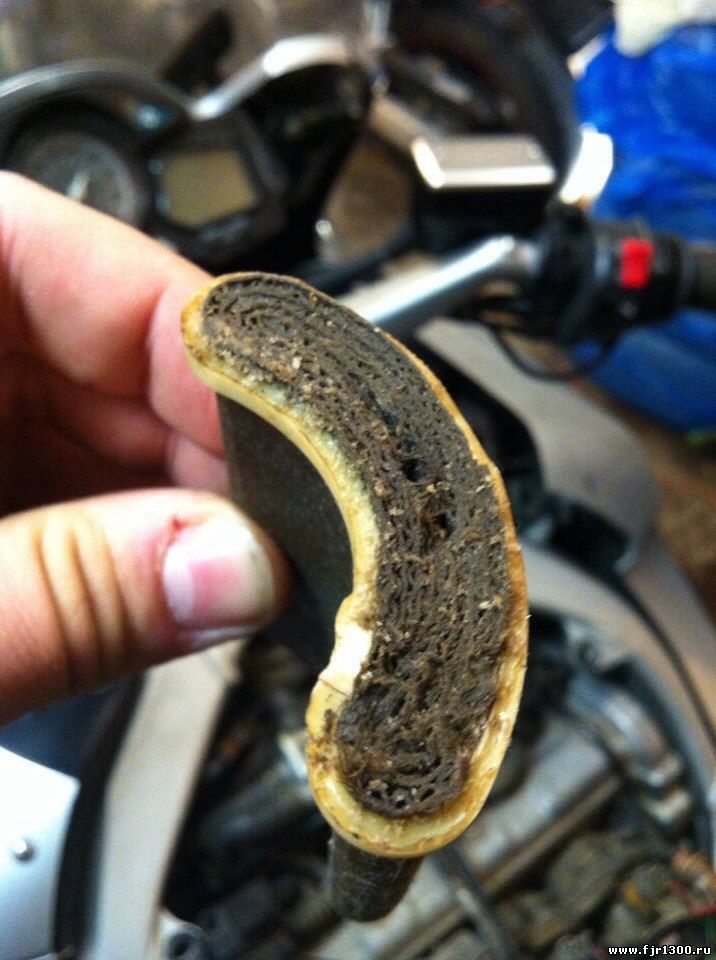

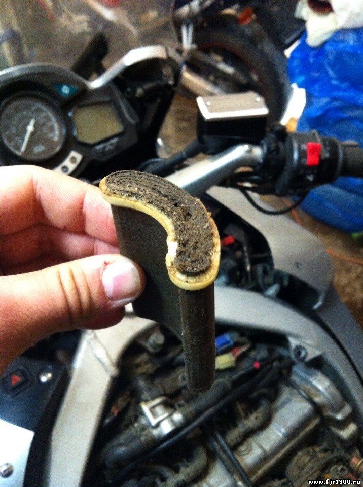

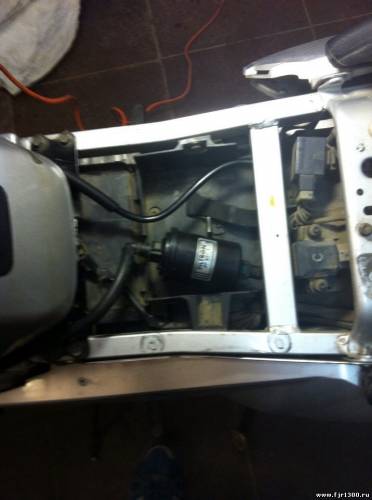

madagaskarДата: Вторник, 07.04.2015, 02:41 | Сообщение # 49
Сообщений: 44
Vertolet174, проверь давление,которое качает бензонасос. (должно быть около 3) У меня такаяже проблема была. Втроенный топливный фильтр продули и мот перестал заводиться. Окончательно забился. Вынули его ( спилив донышко насосной станции,потом обратно заварили) и выкинули. На шлангах вывели под седение автофильтр и вуаля - мот завёлся smile  Вот в каком состоянии был фильтр
